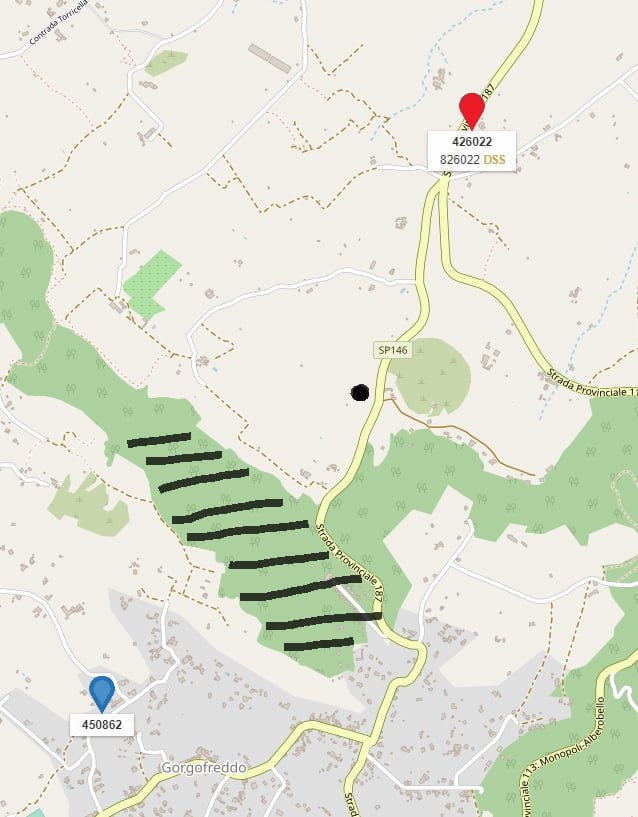

Allora, la mia situazione è questa:
Il punto rosso è una BTS di WindTre è la più vicina a casa mia (1.3km ed è a vista) con due nodi: 426022 il principale, è un 3CA (B1, B3, B20) ma essendo quello con più connessioni, è il più scarso, forse i suoi settori non puntano verso me. Il secondo 826022 è un 2CA (B3, B7) ed è più performante (forse ha i settori più puntati verso me).
Con NETGEAR M2 posizionato sulla mia scrivania (quindi non una posizione ottimale, ma random) con W3 ottengo i seguenti risultati:
Il punto blu è la BTS a me più vicina di TIM, è una 2CA (B3, B20) ma è completamente coperta da un monte relativamente grande (strisce nere), infatti con NETGEAR M2 non riesco ad agganciarla. Si aggancia ad una BTS a 7km da casa ed ottiene i seguenti risultati:
Paradossalmente, i risultati in termini di RSRP, RSRQ, SINR mi sembrano migliori rispetto a quelli di W3. I risultati in termini di velocità UP/Down però no. In ogni caso 28Mbps in down messi in una posizione casuale della casa non mi sembrano nemmeno tanto malvagi.
