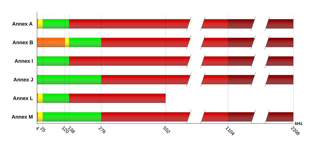

[cancellato] Si nel senso che l'allegato I userebbe la banda POTS ed aggiunge solamente 256 kb/s in up in più
in quanto le bande a bassa frequenza trasportano pochi bit/s
mentre l'allegato J togliere un po' dalla banda di download
in Italia è diffuso l'allegato A (adsl con pots)
in Germaia è diffuso l'allegato B (adsl con isdn)
vado a memoria:
la banda telefonica e di guardia porta 256 kbps (0-25 kHz)
la banda 25-120 kHz porta circa 1,3 Mbps
la banda 138-276 kHz porta 1,8 Mbps
quindi togli 1,8 Mbps al download e lo metti in up e ci aggiungi 256 kbps per l'allegato J
ovviamente @[cancellato] o @Hadx sa meglio di me io vado a memoria
quindi si: più upload ma meno download se usi l'allegato J, l'allegato I invece è adatto ai mercati ADSL allegato A (cioè l'italia) con quindi 256 kbps in più in upload
[cancellato] avrebbe senso solamente nel caso in cui ci sono utenti lontani dove la VDSL non riesce a connettersi, anche se sarebbe meglio piastre ibride (mi sembra che c'è ne sia una anche se come confermato da @[cancellato] tempo fa in risposta ad un mio Thread non viene usata in italia)
nonostante ritengo assurdo che la VDSL2 ha problemi a lunga distanza quando bastava metterci un profilo di retrocompatibilità, tipo 1b e 2b
