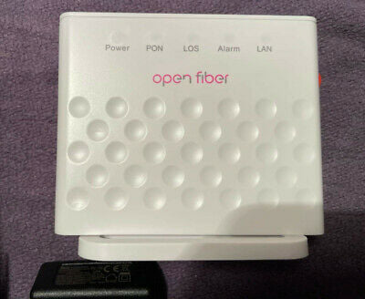

    Dovresti avere già ONT, un apparecchio tipo questo
    Con questo puoi collegare il Fritz.

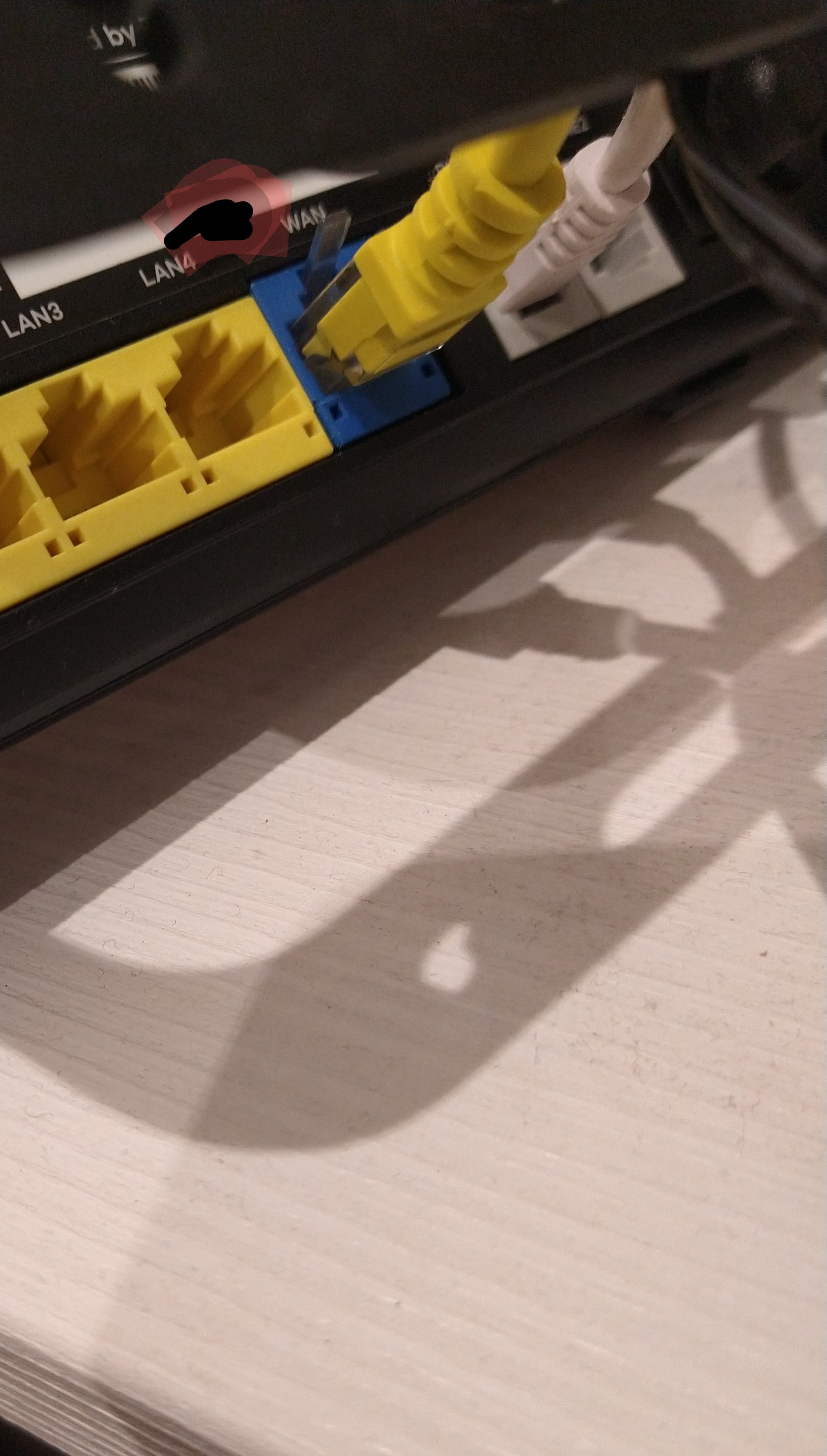

    Per sostituire il tuo modem bisogna che abbia ONT esterno, se fai una foto al retro del modem e anche a “da dove arriva il cavo” che entra nel modem lo appuriamo subito
    Sì, ho ont esterno. E mi serve il telefono fisso

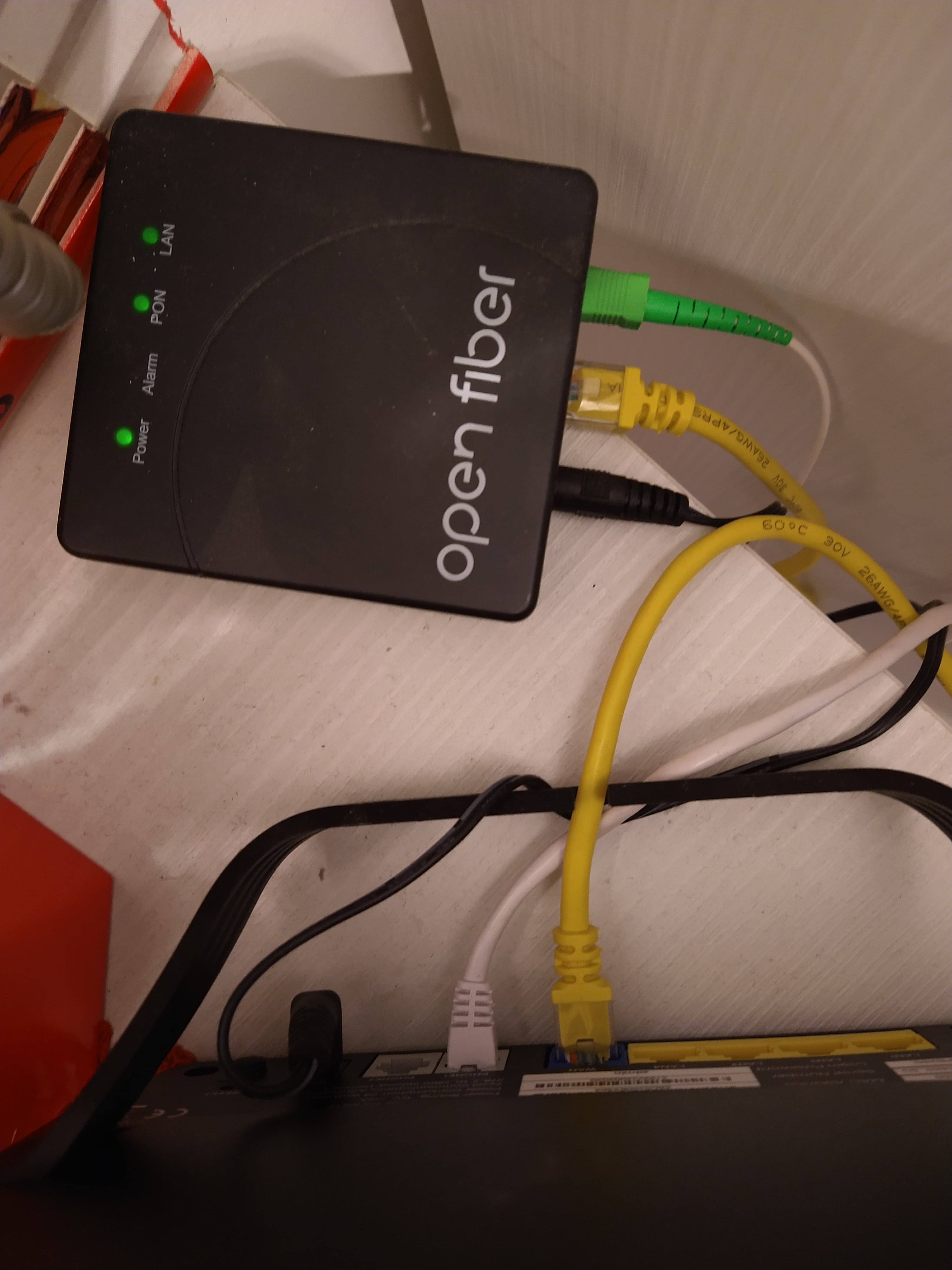

    Ecco le foto dell'ont e dello zyxel. Quindi dite che posso mettere il Fritz? O c'è bisogno di altro per poterlo mettere?

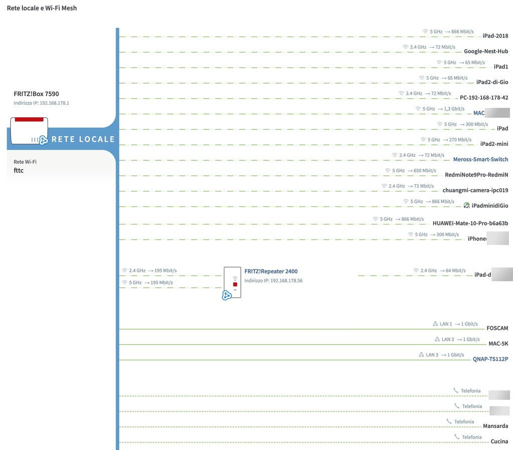

    L'accoppiata 7590 + 2400 a me copre perfettamente piano terra e mansarda. Anche se il 2400 non è collegato tramite ethernet per quello che serve (connessione serale a ipad e altri device) la velocità basta e avanza.
    Rispetto agli altri modem è un altro pianeta: molto comoda anche la gestione dei cordless come base DECT con segreteria integrata, registro chiamate, sbarramento numeri in ingresso.
    L'accoppiata costicchia è vero, ma secondo me vale tutti i soldi spesi.

      Bojack io ho rete mesh proprio con un 7590 e un 2400 (collegato con LAN). Tutto perfetto, mai un problema. Wi-Fi stabile e potente.

      Delle foto che ho postato cosa mi dite? Posso collegare il 7590?

        Bojack Sì, lo colleghi all'ONT tramite un cavo ethernet alla porta WAN del 7590.
        Nel caso il 7590 non ti soddisfi puoi sempre rimettere il vecchio modem e tornare come prima.
