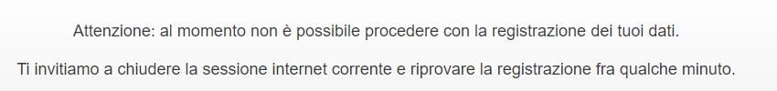

      Una cosa: se vado sulla pagina di registrazione FW mi dice che il servizio non è attivo. Visto che non sono su rete FW ho pensato che questo fosse OK, ma il mio conoscente su rete FW FTTH ottiene la stessa risposta:
      E' normale e il servizio è soltanto momentaneamente non disponibile, oppure la procedura è cambiata?
        AndreR Quel servizio è attivo solo su FTTC SLU Fastweb...
        Li devi contattare tu per il modem libero.
