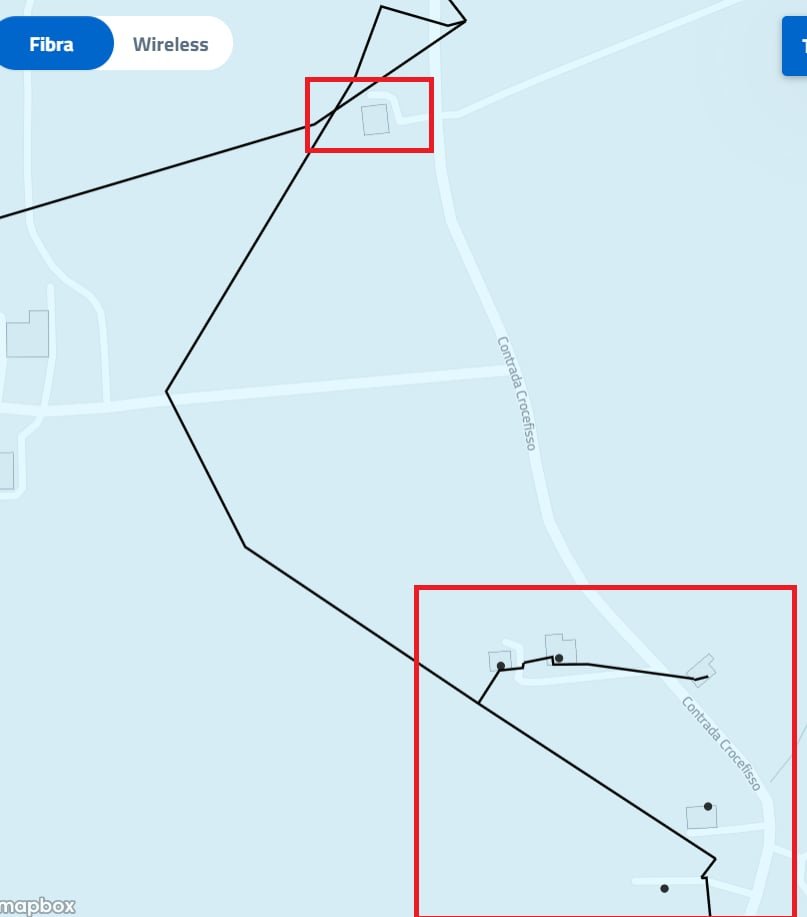

Finalmente il mio comune sono iniziati i primi sopralluoghi per iniziare ad eseguire i lavori per la FTTH.
Ero già in possesso dei progetti della banda ultra larga, ma fino ad ora anche sul sito non c'erano i puntini delle UI che sarebbero state coperta da FTTH.
Dai progetti in mio possesso sapevo che avrebbero fatto passare i cavi per coprire un asilo dalle mie parti passando sul terreno di casa mia a 18 metri dalla casa su un palo enel (per chi si domanda passano sia su elettrodotti che per palo ad uso corrente domestica 220 volt).
Sapevo già che ero considerata casa sparsa e non pensavo che mi avrebbero messo la FTTH, ma appena ho visto le UI coperte mi è salita la rabbia:
Le case vicino l'asilo 5-6 in tutto coperte da FTTH, la mia invece che verrà coperta da FWA, visto che il pallino come vete non c'è.
Ma io dico, se tanto dovete passare su una proprietà per la FTTH, perché venirne esclusi in questo modo, non vi sembra anche a voi un'ingiustizia bella e buona?
@MarcoBellezza scusa se la taggo in questo forum, ma volevo chiedere è possibile avere un trattamento del genere, permettere che sul mio terreno passi la FTTH per altre PAC e per altre abitazioni private e non venire coperto?
Scusate di nuovo dello sfogo, ma volevo far vedere le ingiustizie a cui alcuni cittadini, che pagano le tasse, devono purtroppo sottostare.
    Mirus86 Io capisco la tua irritazione per il fatto che ti passino vicino i cavi e tu non ti possa connettere, ma la questione è molto semplice, tu ti trovi a circa 330m in linea d'aria dall'asilo, e sulla tua casa passa una direttrice, se avessero dovuto coprire anche te avrebbero dovuto mettere una muffola e un cavo aggiuntivo fino al CNO per poterti connettere, solo per te.
    Avendo tu una casa sparsa non è un'operazione che ci si può aspettare, non è economicamente sensata. Il piano BUL aveva l'obbligo ti portare la fibra alla scuola (essendo tra le PAC/PAL), e per quello hanno cablato anche gli edifici adiacenti, ma non possono permettersi di cablare ogni singola casa vicina ad una direttrice. Sai quante direttrici vanno ad antenne o a frazioni e la gente intorno ci rimane fregata?
    I progetti per l'FTTH non sono perfetti (e sicuramente sono meglio di quelli dell'FWA), ma certamente non sono campati in aria, se fossi tu stato più vicino all'asilo sono sicuro che in qualche modo si sarebbe riuscito ad includerti, la copertura viene aggiornata se possibile, ma 330m sono davvero tanti, il problema qui non è sulla carta, il problema è che sei distante dall'ultimo ROE.

            Mirus86 si ma anche fosse fattibile (e per progetto non lo è, perché sennò sarebbe improponibile), glieli paghi tu ad Open Fiber oltre 330m di scavi o altro per portare fino a casa tua la linea? L'FTTH ha chiaramente dei limiti, se i soldi fossero infiniti ti direi che avrebbero potuto pure farlo il collegamento per casa tua, ma così sarebbe stato un calvario. Tu ti lamenti per 330 metri (in linea d'aria), c'è gente che è rimasta fuori per molto meno.
            Il Piano BUL ha dei limiti e dei requisiti, nessun bando prevedeva FTTH al 100% e ci sarà sempre una persona vicina che dirà che avrebbero potuto allungare un po', perché se allungano fino a te devono farlo anche per quelli vicino a te, e uguale per i vicini dei vicini.
            Anche se i bandi sono pubblici non devono essere concretamente uno spreco di soldi, se non fosse stato lì quell'asilo non avresti avuto questo "problema", perché come già sapevi (per tua stessa ammissione) le case sparse la FTTH non la vedranno, almeno per ora.
            Ti ripeto, capisco la frustrazione, ma deve esserci un limite, essere vicino ad una dorsale è inutile, l'unica distanza che conta è quella dai ROE.
