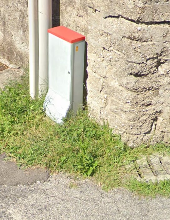

Buongiorno questo è il mio armadietto tim da dove mi arriva la connessione dalla strada fttc, ma in futuro se arriverà la FTTH sarà sempre qui dentro ?
A volte viene utilizzato lo stesso distributore rame a seconda delle scelte dei progettisti rete, comunque credo non sarà il tuo caso in quanto in esterno è utilizzato un box impermeabile.
ps. quel distributore potrebbe ingannare sembrand oquello ibrido a colonnina da strada ma a giudicare dagli sportellini e dal basamento è senza dubbio un modello ben precedente.

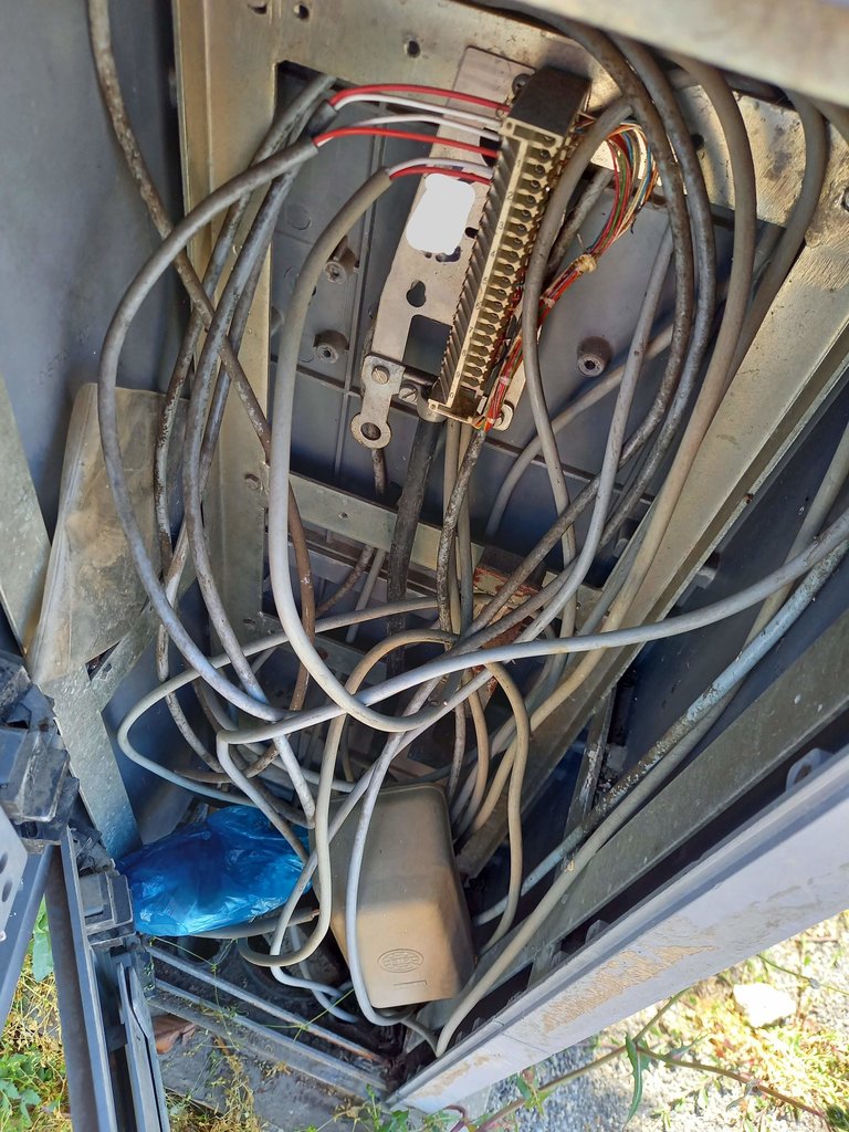

    [cancellato] non saprei dirti cade a pezzi ed è tutto aperto, comunque grazie
      Brock Se cade a pezzi ed è tutto aperto è possibile al 95% che te la sostituiscano con una nuova ibrida

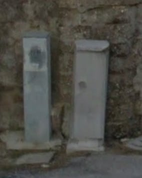

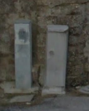

      Per esempio quì c'era una chiostrina ed un armadio socrate
      Ed hanno messo una chiostrina di nuova generazione già predisposta per la FTTH (Pordenone, qualche mese fa', la mia è una ipotesi sulla relativa predisposizione in quanto i lavori FiberCop sono relativamente vicini ed in più hanno unito due chiostrine)
      P.S: molto bella la chiostrina da palo dentro quella da terra

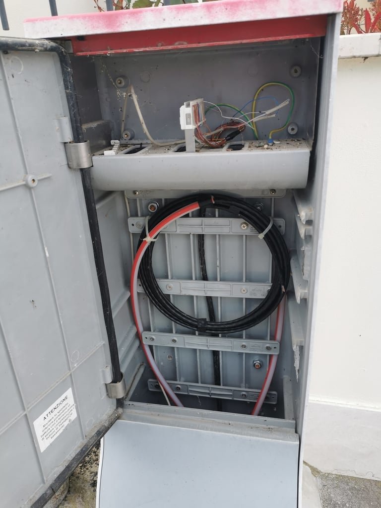

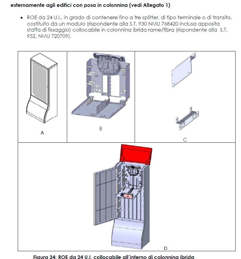

            simonebortolin cosa cambia con la colonnina ibrida di cui parli ? Ci sarebbero dei vantaggi ?
              Brock Nella colonna ibrida c'è la morsettiera rame insieme al ROE. Nulla di che, solo che ora mettono solo questa
