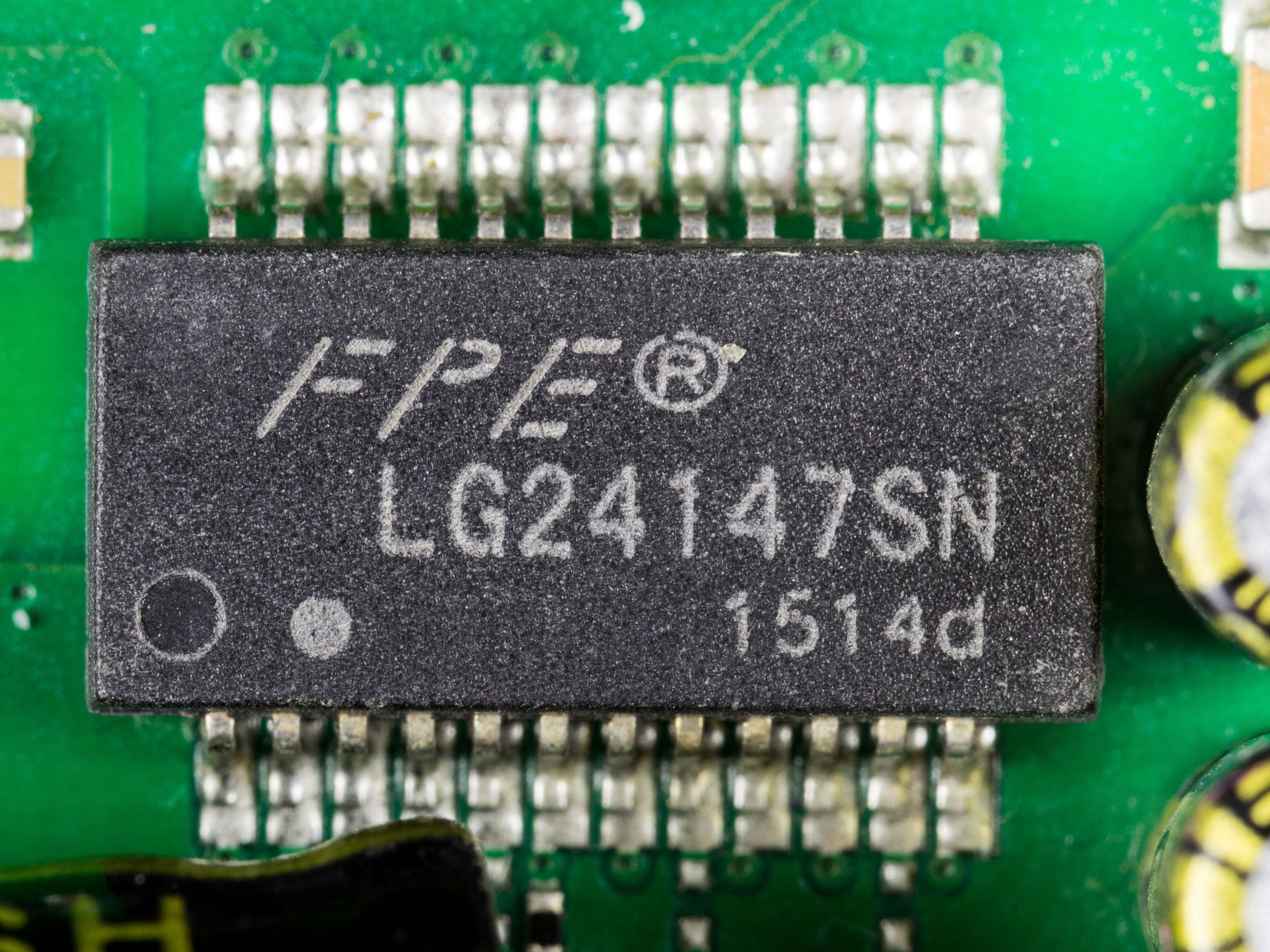

              Quindi, come accennato nel post precedente, ho smontato il FRITZ!Wlan 450e (il primo sottomano) e ho visto che possiede il chip seguente sulla porta lan:
              Solo che non riesco a trovare informazioni o meglio il datasheet del modello. Ad occhio sembra un disaccoppiatore, ma non ne son certo.

              In primis, usando un multimetro non noto nessuna continuità tra i pin dell'integrato che stanno in alto e quelli che stanno in basso; però, ho scoperto che vengono usati 3 pin per il segnale (due che arrivano dai piedini del connettore RJ45 e uno che va a massa tramite condensatore e resistenza).
              In più, se gli sparo corrente DC a 5v su due piedini corrispondenti a, per esempio, il PIN 1 e 2 del connettore RJ45 da, presumibilmente, i pin corrispondenti dell'integrato FPE in uscita (cioè i piedini più in basso della foto) non si legge nessuna tensione; se invece ci sparo una onda quadra sempre da 5v ma con ampiezza da 100khz a 1MHZ riesco a rilevare un cambiamento di tensione nei pin "corrispondenti" in basso.
              Da questo desumo, come avevo dedotto in precedenza, che siano accoppiati con dei piccoli trasformatori all'interno di quel chip.
              Quindi risulta abbastanza sicuro accoppiarlo ad un iniettore POE passivo per alimentare un altro dispositivo senza perdita di link e velocità.
              Spero di essere utile a qualcuno in futuro.
              Buon smanettamento 😃
              Aggiornamento: ho testato il chip FPE con alimentazione DC 12v e non ha avuto nessun problema.

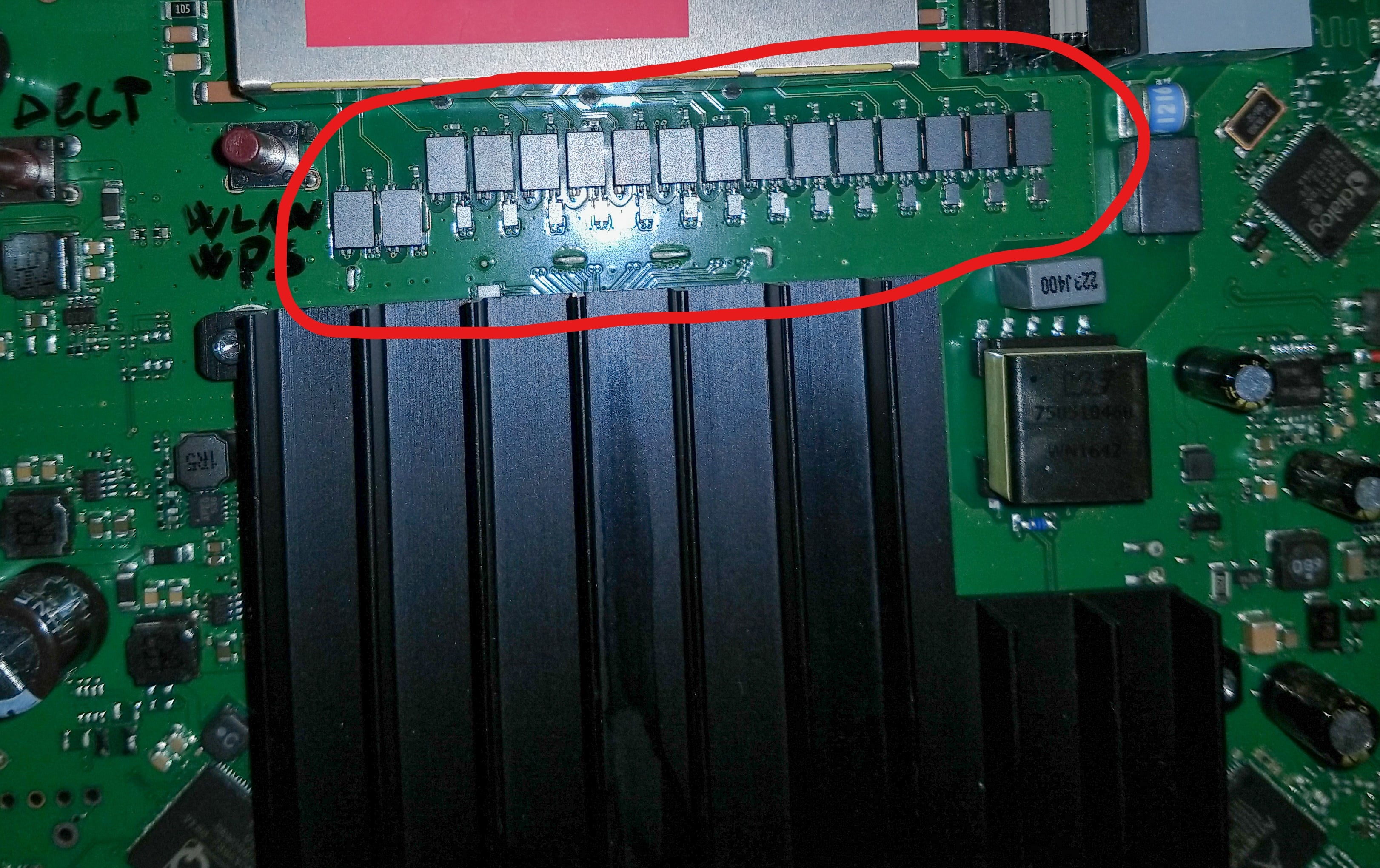

              Altro aggiornamento: Ho smontato anche il 7560
              e quelli cerchiati in rosso sembrano degli accoppiatori induttivi, ma se misuro i pin sopra e quelli sotto noto che il multimetro mi segnala continuità, quindi non sembrano isolati.
