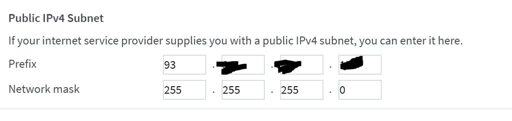

Nel router ha inserito l'ip in quella che ritengo sia la sezione corretta:
Public IPv4 Subnet
If your internet service provider supplies you with a public IPv4 subnet, you can enter it here.

Mmmmhhh, no quella sezione penso vada lasciata vuota (ma il fritz col suo semplificare tutto non aiuta)
L'IP ti viene assegnato via DHCP e sarà pubblico e statico non devi far nulla.
    Anche se l'ip è statico lascia pure il dhcp, anzi mi sembra che, scusa la rima, messo a manazza non vada una mazza
    edofullo quella sezione penso vada lasciata vuota
    Confermo che quella sezione è dedicata alla eventuale subnet aggiuntiva di IPv4 pubblici, nel caso di @RichardBixter serve verificare la sezione IPoE/DHCP.
