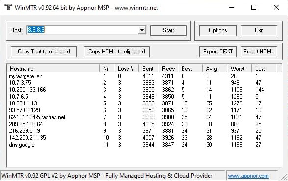

        SamueleQuatuccio Collegando via cavo, quando hai il problema prova a inserire in WinMTR 8.8.8.8 e lo lasci andare un po' poi metti il risultato
        Intanto ho fatto una prova dalle 14.30 alle 15.30 circa

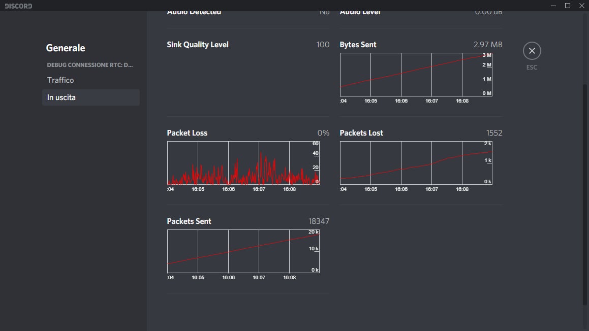

        poi ho provato ad aprire discord e a parlare per 5 min

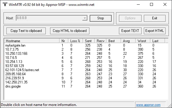

        appena si fa più tardi controllo che succede

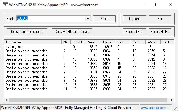

        Ho fatto partire WinMTR dalle 17.20 alle 22.05 e questo è il risultato
