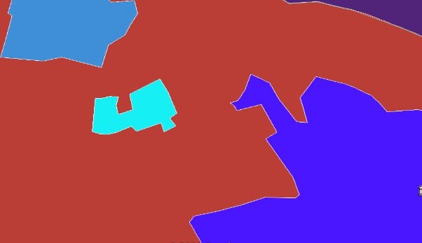

Insomma, di fatto non mi hanno risposto. Mi sono messo allora a rovistare tra i vari siti relativi al progetto, e ho trovato, non ricordo dove, un file .shp relativo alle aree bianche, risalente al 2016. Relativamente alla mia zona, la situazione è questa (screenshot).
La mia abitazione si trova nell'area color turchese... andandola a selezionare compare il nome della località, mentre ad esempio nell'area rossa compare un generico "Case sparse" (per completezza, quello in blu è il centro abitato del paese). Ora, da quel che so il FWA è destinato alle case sparse, ma non rientrando fra queste secondo il piano di Infratel, avrei buone probabilità di ricadere sotto FTTH (a questo punto, però, le mappe sul sito BUL sarebbero incomplete). Oppure potrebbero aver rivisto "a ribasso" il piano, per cui i dati su OF sono obsoleti.
