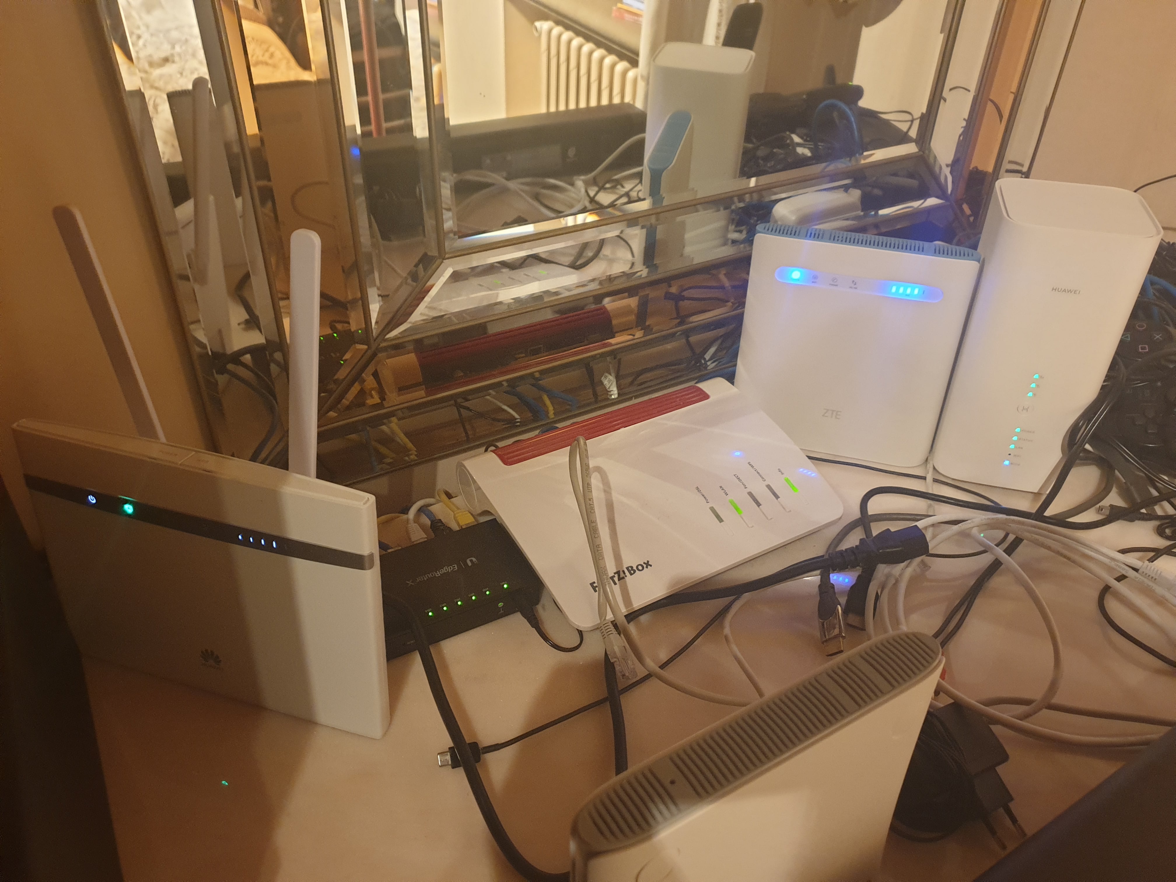

          Io ne uso ben 3 (wind, poste e tim) e le prestazioni volano solo con certe applicazioni, per esempio steam però ci sono problemi con alcuni siti web se non si attiva lo sticky e se una connessione è meno performante in quel momento delle altre rischia di rallentare il tutto.
          • Masmas ha risposto a questo messaggio
            un anno dopo
            lucof2000 puoi per favore spiegare la tua configurazione? sono interessato
