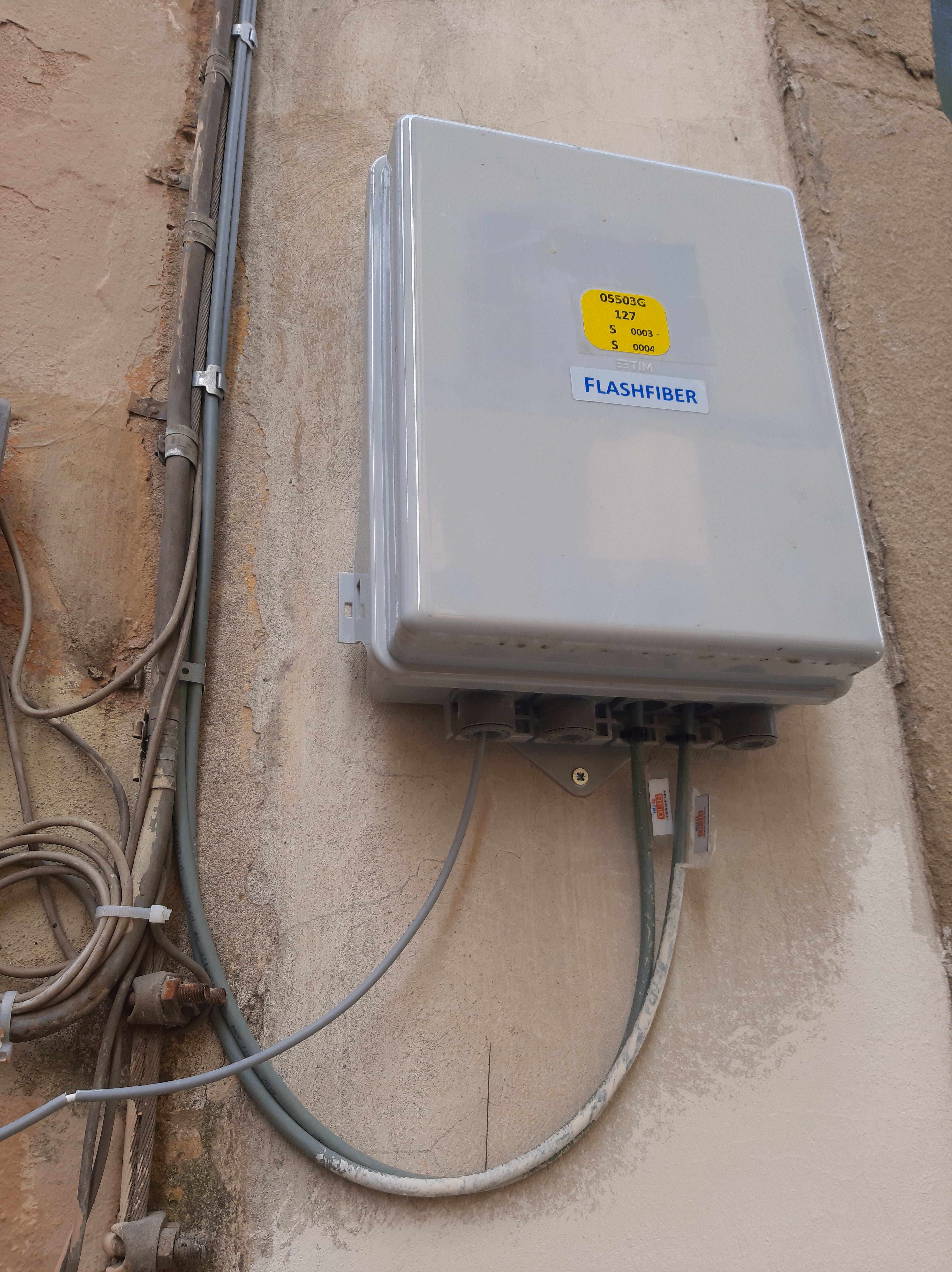

    Fuori adesso abbiamo questo scatolotto dove arriva la fibra
