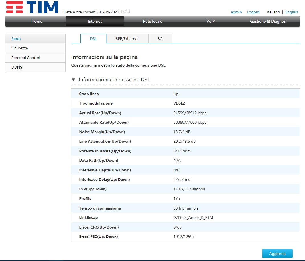

Buonasera, mi sono appena iscritto al forum e avrei un po' di questioni da chiarire su una linea TIM FTTC 100, inizio a postare le informazioni della linea, se qualcuno può dirmi come sono messo.
L'armadio si trova a circa 600 metri, e la prima cosa che voglio segnalare e che fino a un mese fa non avevo errori sul modem, poi in seguito ad un disservizio di zona sono iniziati a comparire. Inoltre i dati in download sono sempre altalenanti tra 60 e 70 mb inizialmente andavo anche a 77 mb, nel complesso però non ho problemi sulla qualità della linea.
    Rox hai un po’ di errori, non tanti ci possono stare, verifica se quando hai le disconnessioni il conteggio aumenta rapidamente.
    Per il calo della velocità potrebbe essere la diafonia se ci sono state attivazioni di vicini
    Controlla se il tuo impianto è sezionato https://fibra.click/sezionare-impianto/

      Filippo94 grazie per la risposta.
      Ho notato che gli errori (quelli in gran numero) vengono caricati quando ci sono impercettibili cambi di tensione elettrica che ad occhio non si avvertono. Esempio l'altro giorno ero vicino al PC e avendo UPS collegato è entrato in azione ma la luce che era accesa non si è mossa per niente. Inoltre quando si verificano queste situazioni il modem non si disconnette, però poi se vai a verificare trovi gli errori oppure un cambio di mb in down/up. Ho preso un mini ups da mettere al modem non so se può aiutare in questo senso, magari stabilizza la tensione e tutto si risolve.
      L'impianto non è sezionato ho l'unica presa dove entra la linea in casa, non ce ne sono altre sparse, ho solo la predisposizione dell'impianto ma senza cavi.
      Discorso velocità è un rompicapo nel senso che ci sono giorni in cui ho avuto 75mb tipo 2 settimane fa e precedentemente andavo sui 60/65 mb. I primi 2 mesi dall'allaccio non sono mai sceso sotto i 70 mb. Per cui fosse una questione di allacci vicini non sarei potuto andare di nuovo sui 75 mb.

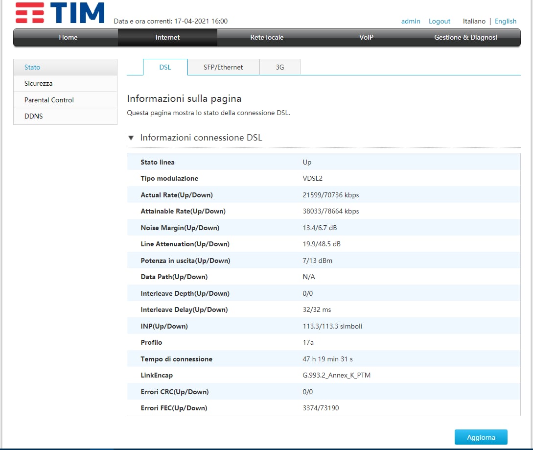

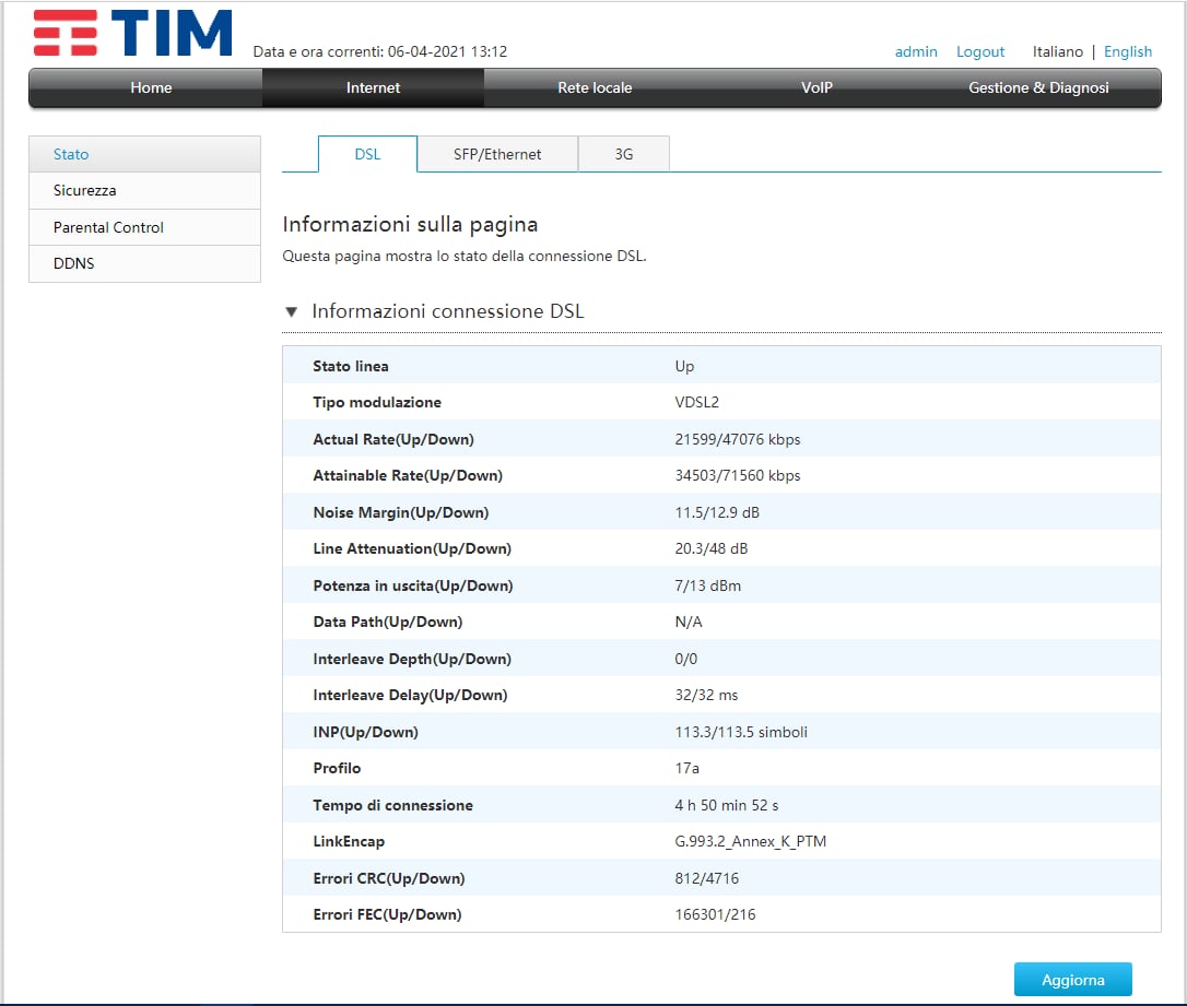

        Buongiorno,
        oggi ho questa situazione a me non sembra per niente normale.
        Domanda: quando il tempo di connessione riparte da zero vuol dire che il modem si è riavviato?
        Se è così vuol dire che stamattina è successo qualcosa che l'ha fatto ripartire, in contemporanea la banda è scesa a 47 mb e ci sono un mare di errori (prima immagine).
        Poi intorno le 13 l'ho riavviato io e tutto è tornato alla normalità (seconda immagine).

          Rox quando il tempo di connessione riparte da zero vuol dire che il modem si è riavviato?
          Dovrebbe essere o il riavvio o la rinegoziazione della portante. Gli errori sono effettivamente tanti. Se con l'UPS non hai miglioramenti forse è necessario l'intervento del tecnico.

                Intanto l'altro che ho e da tre giorni che si trova collegato all'ups ma gli errori FEC ci sono sempre anche se molto di meno, gli errori CRC invece 0.
                Vediamo con quello nuovo che succede, speriamo bene.

                Sono due giorni che ho avviato il nuovo modem HUB + con ups e nonostante ciò continuo ad avere degli errori FEC.
                A questo punto direi che il problema non è imputabile a sbalzi elettrici né tantomeno al vecchio modem, sarà dovuto alla linea.
                Saluti.
                  Rox non fare caso ai FEC.
                  Rox beh, l' importante è che non hai disconnessioni e che non ci siano errori CRC. Pensa che io ho giornalmente dai 7 ai 17 milioni di errori FEC, e non ho mai avuto disconnessioni.
                  Rox Gli errori FEC non danno problemi perché vengono corretti senza ritrasmissione, lui si limita a contare le correzioni ma non rappresentano un problema, sono i CRC che devi tenere d'occhio e sembra che tu non ne abbia al momento.
