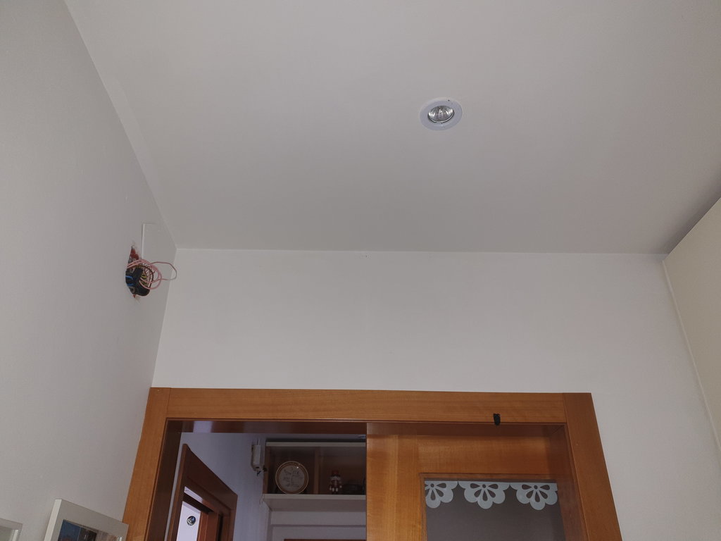

Buongiorno, domanda rapid asu posizionamento del router.
È consigliabile posizionare il router su una mensola in legno (aperta dal lato frontale) fissata in alto sulla parete a circa 30cm dal soffitto?
Ho sentito che il wifi prende meglio se posizionato in alto.
In questo caso comunque sarebbe posizionato in un corridoio:
Nella foto la parete (sopra la porta) dove metterei ls mensola con sopra il router.
Alle spalle della porta c'è cucina e soggiorno dove mi interessa avere il segnale.
Lo vorrei posizionare lì così è relativamente nascosto, anche se sarà più difficile accedervi (amen)

Quindi troppo alto potrebbe essere un problema dici?
lo volevo posizionare li per poter cablare ufficio dove volevo mettere una presa eth a muro.
Partendo dalla presa principale (in cucina, all'estremo della casa rispetto all'ufficio) mi risulta molto più difficile

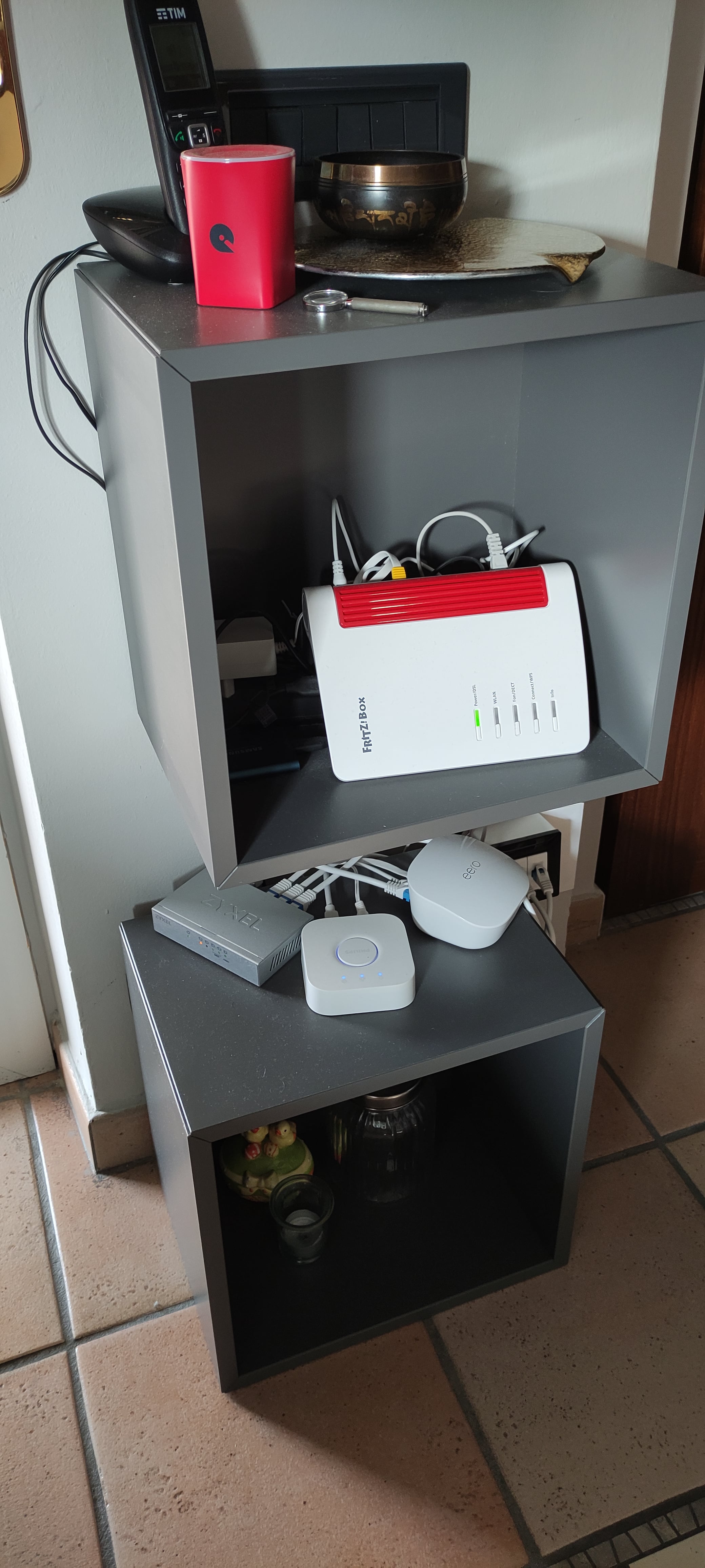

    frankieta L'ideale non sempre è realizzabile. Io ho il primo router a 30 centimetri dal pavimento e in un angolo della casa (la casa è quadrata). Avrei dovuto posizionarlo al centro ma non potevo. Da li ho tirato due cavi, uno in un'altra stanza allo stesso piano e ho messo un altro punto di accesso, e l'altro in mansarda, con un altro punto di accesso.
    Copro bene i due piani e anche quello sotto (della suocera che utilizza la mia linea 😅).
    Quelle indicate sono solo linee guida ideali, è poi da provare sul campo.
    Io sono messo così
