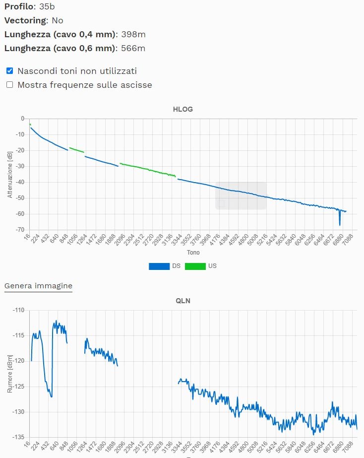

Qui il nuovo Hlog:
L'unica cosa che mi è nuova è quel piccolo dip a fine spettro, ma non so giustificarmelo.
Il Fritz non rileva diramazioni, l'unica cosa diversa è che una volta avevo 16/17 come attenuazione mente ora 20.
Cosa potrebbe poi esser la causa del problema quando collego camera di mio fratello?
