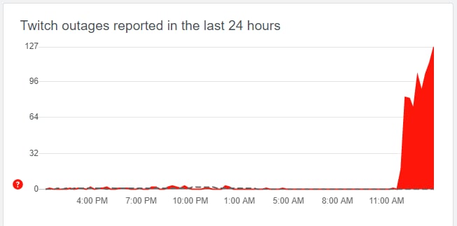

salve, è da poco prima delle 13 che sto riscontrando problemi con windtre e twitch, stavo guardando delle live e hanno iniziato a bufferare, visto il problema avuto con tim poco più di un mese fa sembra sia la stessa cosa: le live dal sito e dall'app non caricano, anche in 4G stesso risultato, ho provato ad andare in live ma nulla, il programma di streaming non riesce a connettersi con i server di twitch. Sembra ci sia lo stesso identico problema avuto un mese fa con TIM, c'è qualcuno che ha wind che sta riscontrando lo stesso problema?

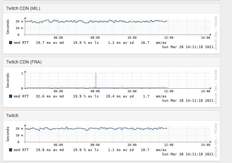

handymenny Interessante. Chi avrà "fatto danni"?
ElCresh
I traceroute si fermano subito dopo il primo hop nella rete twitch

handymenny Quindi potrebbe "non essere colpa" di WindTre ma semplicemente della rotta che usa per interconnettersi con Twich?
è incredibile quanti problemi che si stanno avendo con twitch, a febbraio Tim, ora WindTre...
Confermo problemi Twitch con WindTre FTTC, da Pesaro.
Stesso problema, volevo streammare ma mi da errore di connessione, se provo a guardare una live mi fa il caricamento infinito con windtre. Invece se provo con i giga del telefono (Tim) tutto tranquillo

handymenny Se interpreto bene, la CDN di Milano è giù da rete Wind mentre le altre (FRA= Francoforte?) son UP, ma Wind "agganciandosi" con Twitch a Milano risulta dunque tutto irraggiungibile, giusto?
Non potrebbe uno ad esempio, connettersi forzatamente a un altra location?
Veehxia No, da rete wind è down tutto l'AS twitch (sia italia che estero). Una volta arrivati al punto di demarcazione tra wind e twitch (che è un router di twitch) i pacchetti vanno persi
confermo, anche io da WindTre non riesco a vedere nulla da twitch
