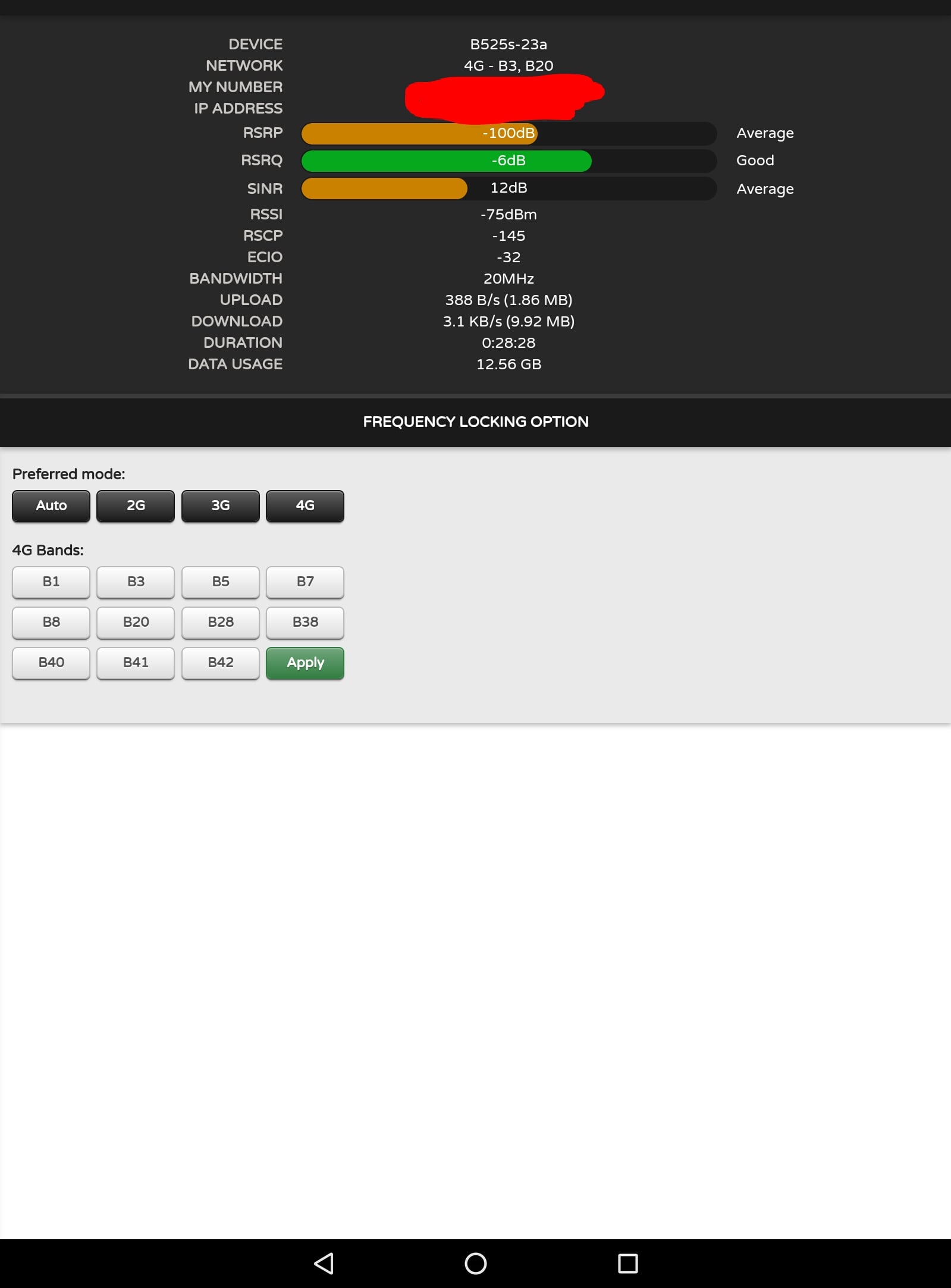

Scrivo in merito alla CA delle bande citate nel titolo... Ho letto diverse discussioni a riguardo ma sinceramente non ne sono venuto a capo completamente.
Premetto che sto cercando di portare la connessione in una seconda casa in zona collinare\ montuosa dove in condizioni normali il 4g non esiste in quanto le antenne interne degli Smartphone non riescono a catturarlo.
Leggendo un po' in giro e confrontandomi con LTE Italy mi sono fatto una cultura sulle BTS della zona...
A vista non ho assolutamente nulla in quanto appunto circondato da colline ma in linea d'aria a 2,4 km (dietro al Monte) ho una BTS esclusiva Windtre che eroga B1 + B3 + B20. con un antenna direttiva sono riuscito ad ottenere il 4g con valori discreti oserei dire, che andrò ad allegare.
Ho verificato tutti i cell id delle varie bande che riesco ad agganciare e fanno riferimento tutti a quella BTS...
Di notte spengono la B1 e rimane attivo solo B3 e B20
Il problema è che con il mio router (B525 Huawei) non riesco ad aggregare B1 e B3 e sono costretto a fare B3+B20 che ovviamente dà risultati nettamente inferiori.
Volevo chiedere un commento sui valori che vi allego e del perché il SINR varia costantemente da circa 9 fino a 15 nel giro di pochi secondi durante il giorno mentre di notte arrivo sui 17-19.
è normale o ci sono dei disturbi che procurano ciò? Gli altri valori sono pressoché stabili, che ne pensate a livello qualitativo?

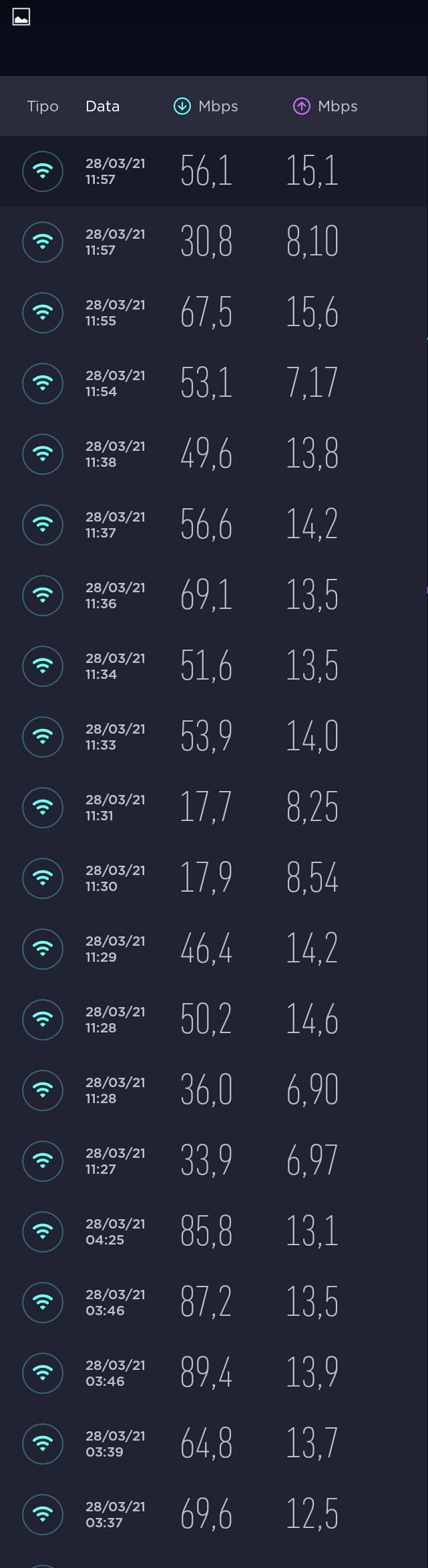

Allego anche alcuni Speed test fatti ad orari diversi del giorno sempre su server eolo Milano con vari tentativi di aggregazione ma ovviamente dato che non riesco a fare B1 e B3 il massimo l'ho ottenuto di notte con B3 e B20.

    denisrossi i valori non sono affatto male, soprattutto il sinr è molto buono. Forse rsrp è un po' scarso ma nulla di drammatico. Anche le velocità sono nella norma
    denisrossi
    Secondo me i valori che hai postato sono buoni. Non so quanto ti convenga cambiare modem (Huawei B525, l'ho acquistato da poco e va alla grande) e fare altre spese per migliorare ulteriormente il segnale della BTS.
    Buona domenica

      denisrossi il SINR varia costantemente da circa 9 fino a 15 nel giro di pochi secondi durante il giorno mentre di notte arrivo sui 17-19.
      Non sono propriamente dei disturbi, è semplicemente il carico che aumenta sulla rete. Non puoi farci nulla

        Si effettivamente hai ragione... Alla fine ho ottimi risultati considerando che prima il 4g era impensabile... L'unica cosa è che banda 1 ha sempre SINR molto più alto della 20, probabilmente in quanto il grosso del carico va in 20 considerando anche l'area montuosa e la maggior propagazione di B20... Quindi forse aggregando 1 e 3 avrei una linea più stabile...
