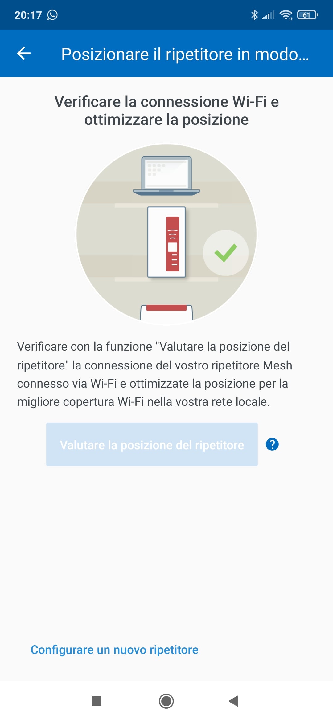

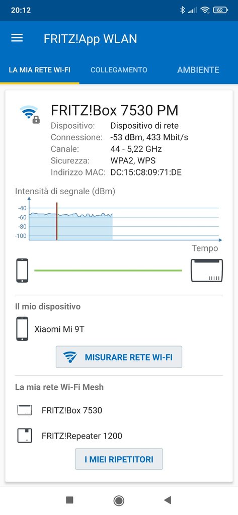

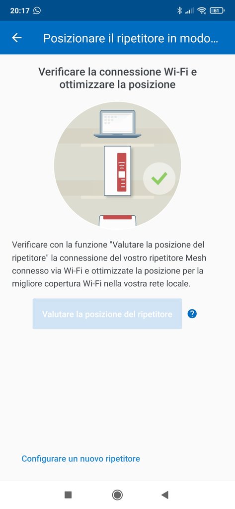

                    Ho provato, come consigliato qua dentro a scaricare l'app Fritz wlan, ma non mi funziona bene nel senso che se vado dentro a "i miei ripetitori" ho il tasto "valuta la posizione del ripetitore" inibito. Chissà se c'è una correlazione tra questo problema e quello della rete mesh.
                    Il problema dell' app dipende dallo smartphone o da Android perché ho provato con un iphone e funziona perfettamente. E mi dice che la posizione del repeater è buona. Vediamo, al momento son passate 6 ore e funziona ancora tutto bene.
