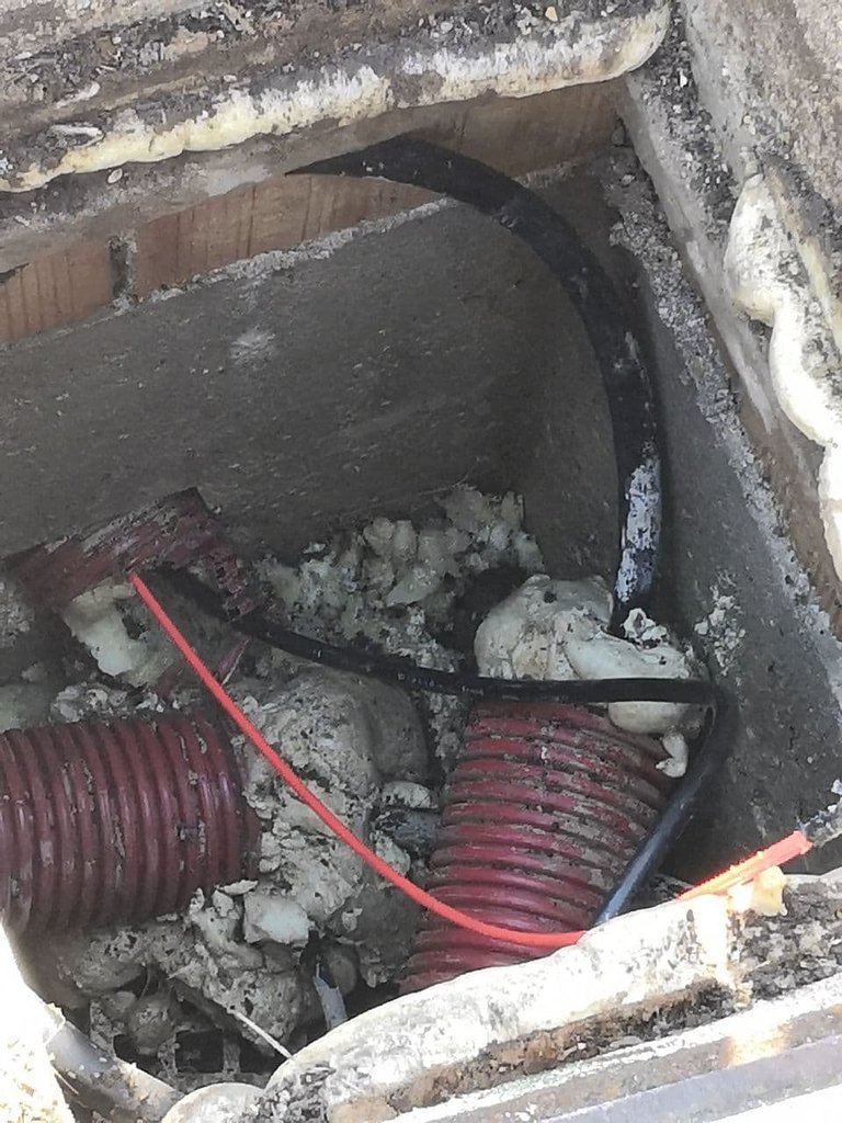

La prima ora e mezza è partite in bestemmie ed epiteti vari: una delle condotte da utilizzare per uscire dalla proprietà privata era piena di schiuma autoespansiva e per fare passare la sonda ci è voluto un bel po'
Dopo questo primo tratto di una ventina di metri ne hanno dovuti posare altri 50 circa per arrivare al PTE e fortunatamente non ci sono stati intoppi.

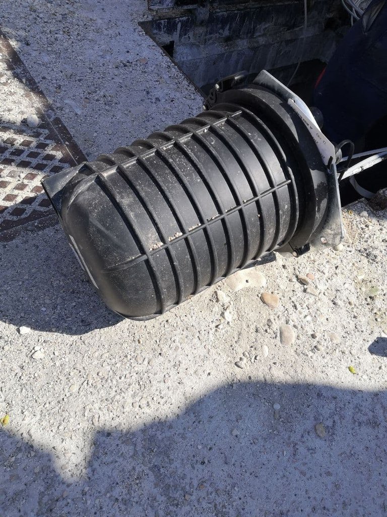

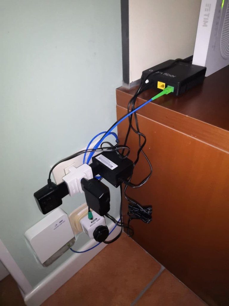

Una volta giunti al PTE hanno giuntato la fibra in un attimo e siamo andati al CNO per collegarmi. Una volta terminati i lavori fuori dalla proprietà ci siamo spostati nella zona contatori e lì hanno piazzato un ROE da usare come diramatore: hanno fatto arrivare un multifibra da 12 e poi da lì fanno partire i monofibra per gli appartamenti. Hanno tirato la verticale senza problemi e una volta finito questo erano all'incirca le 11.30 quando hanno iniziato a forare per piazzare la borchia ottica, a quel punto controllano con la penna che la verticale funzioni ed effettivamente funzionava. Passano a questo punto alla configurazione dell'ONT Nokia, ma la spia del PON lampeggia... Controllano il segnale in arrivo dal CNO e lo strumento segna -70db.
A questo punto tornano al CNO e dopo un po' di Cristi e bestemmie varie scoprono che essendo io il primo che cablano i CNO non sono illuminati e passano un'oretta a sistemare quello al PCN. Finito quello tornano e finalmente il tutto funziona.
