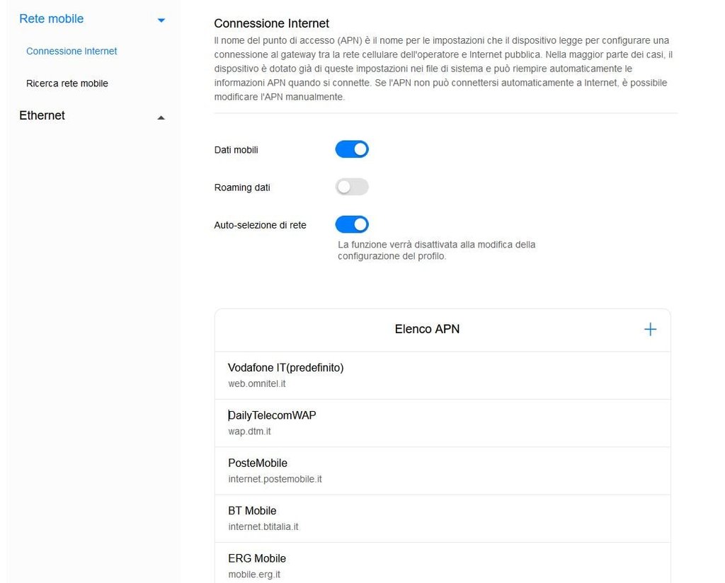

    Magari potrebbe essere necessario inserire APN.

    Non capisco come configurare l'apn.
