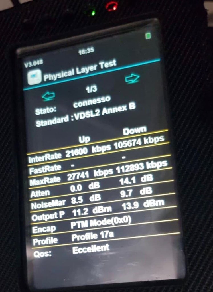

Il tecnico non ha fatto altro che effettuare le misurazioni nella scatola di derivazione in cui arriva il cavo TIM, dicendo che i parametri erano ottimi. Sono il primo collegato al mio armadio.

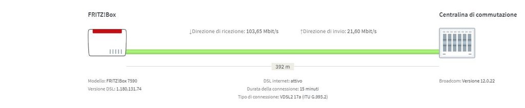

Premetto che sono possessore di un FRITZ!BOX 7590, non brandizzato. Installato ad agosto 2020, ha avuto una stabilità impressionante rispetto al vecchio modem/router TIM che doveva essere riavviato più volte a settimana.

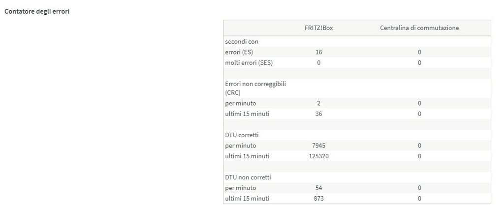

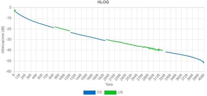

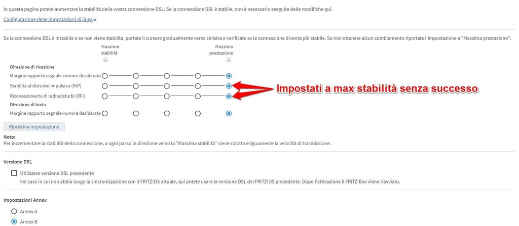

Ho notato che dapprima gli errori CRC hanno iniziato ad aumentare in modo anomalo e, poi, ho purtroppo constatato che sono iniziate frequenti disconnessioni; inizialmente impercettibili, ma poi con la durata anche di 40 s.
Senza dilungarmi oltre, vi riporto qui sotto alcune immagini, tra le quali una fatta allo strumento utilizzato dal tecnico, in modo che possiate darmi i suggerimenti più indicati.
