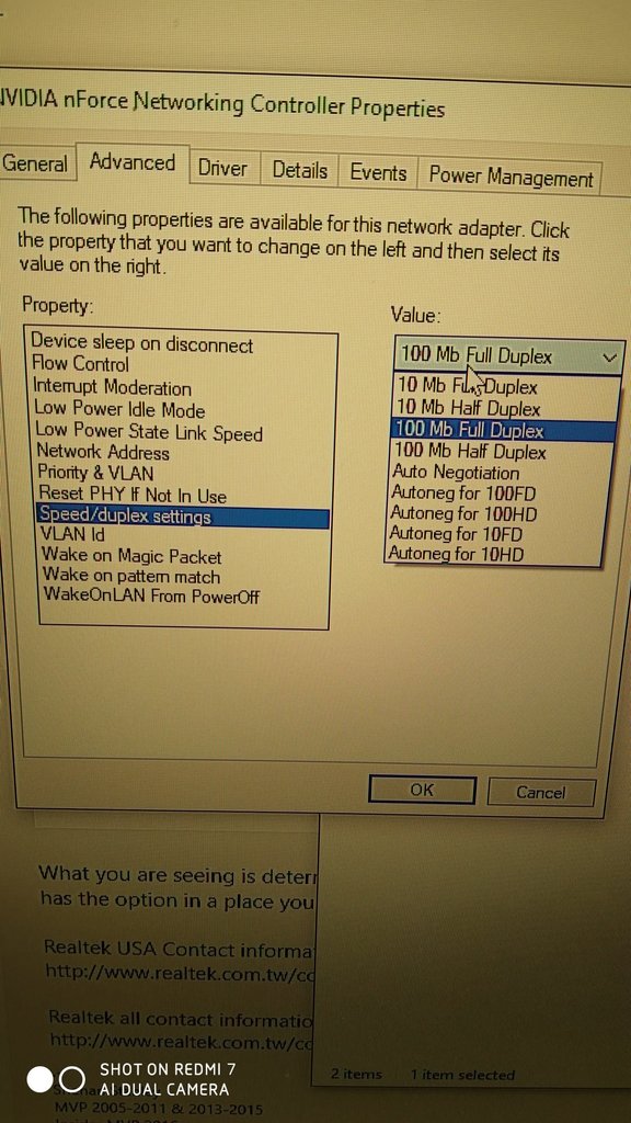

        armando01 vedendo i risultati con cavo ethernet sul tuo pc fisso, mi sembra di capire che la scheda abbia la porta impostata in fast ethernet, infatti le velocità si aggirano sempre e vicino sulle 100 mbit/s in down e in up
        Fai: Pannello di controllo > Centro connessioni di rete e condivisione > modifica impostazioni scheda > tasto destro su "Ethernet" e clicca proprietà > dalla finestra che si apre clicca "Configura" > clicca poi su Avanzate > scrolla e cerca "Speed & Duplex" > sulla casella valore imposta 1.0Gb Full Duplex

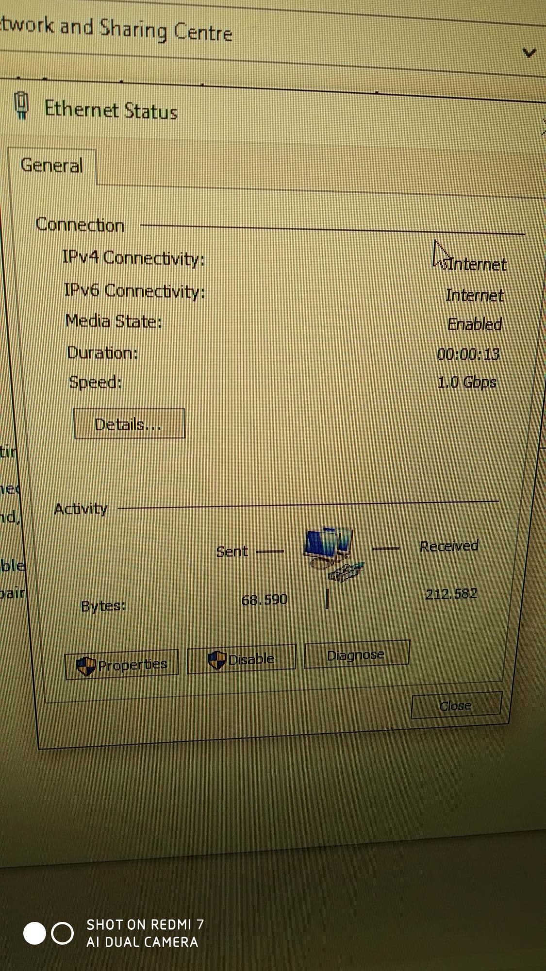

          ale_caten96 ok questo è strano, ho provato a cercare questa impostazione ma il massimo che mi dà è il full duplex a 100 mbps. Però se vedo la velocità dell'ethernet sempre dal pannello di controllo mi porta 1 gpbs, adesso inoltro delle foto per farti capire
          In pratica se metto autonegotiation mi esce 1 gbps però se provo a mettere altre impostazioni non esce il full duplex a 1 gbps

                armando01 guarda, ho controllato ora anch'io sul mio portatile (aziendale) e mi risulta "1.0 Gbps Full Duplex", mentre sul tuo no, il che è strano...non escluderei che sia quello il problema, forse nominalmente pensi che la supporta ma di fatto non è così

                armando01 Non vedo ragioni per la quali tu non debba lasciare la config auto, visto che così si connette a 1Gbps
                  Alfoele esatto, lasciando Auto Negotiation tra l'altro ti imposta la massima supportata per quella connessione, quindi se in wifi riesci a superare i 100mb con un qualsiasi dispositivo in grado di farlo (anche lo smartphone dovrebbe, se collegato in 5ghz) e con la scheda di rete del tuo pc settata su Auto Negotiation resti a 100, vuol dire che il problema è la scheda di rete che non supera quella velocità
                    concordo con Afoele, lasciala su negoziazione automatica. Primo perché in manuale non ti esce l'opzione da 1 gigabit (stranissimo davvero), secondo perché per quanto mi riguarda, ogni volta che sulla mia ho settato il gigabit in manuale rispetto all'opzione "automatica" non solo non ho visto benefici, ma anzi, andava pure un po' peggio

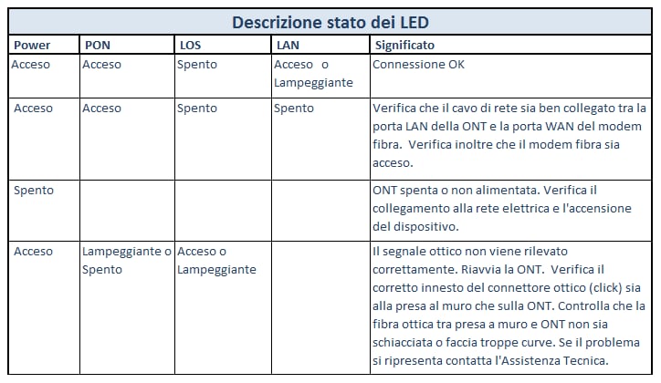

                      3 ho visto che la spia del lan sulla ont lampeggia, siccome lo ha fatto sin dalla prima volta che i tecnici vennero a montarla (e quelli che vennero ad aggiustare il casino dei primi pure lasciarono in quelle condizioni)ho pensato fosse normale. Ho visto però che in teoria non dovrebbe lampeggiare, allora ho provato a cambiare il lan che unisce la ont al modem e difatto ha iniziato a stabilizzarsi la lucetta, non è fissa, ma se prima lampeggiava tanto adesso di meno. Suppongo che la ont possa avere qualche problema, è corretto o è una castroneria?

                        In teoria se il lan lampeggia non c'e nessun problema.
                          Alexander010 grazie mille allora possiamo scartare l'ipotesi ont
