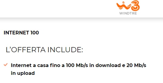

          Wind, presumo stessa cosa... anzi mi dicono proprio 100/20...

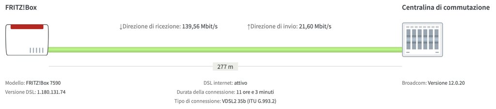

                      Allego quello che mostra il FritzBox 7590.
                      Quindi la linea risulta sempre a 200/20 o 35b ma "castrata" commercialmente a 100/20.

                            keke Se questa è l'attuale velocità che aggancia il modem e gli speedtest vanno a 100/20 allora vuol dire che ti hanno impostato il profilo sbagliato sul BRAS, è un problema logico che è un po' una rottura di balle far capire...
                            Qua non c'entra l'errore di database perché altrimenti avresti anche la linea in 17a con portante minore o uguale a 108/21,6
