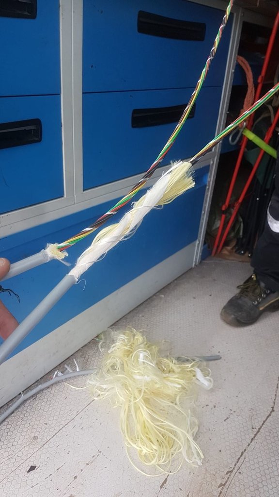

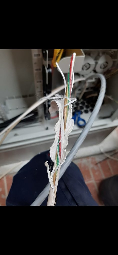

itreb dovrebbero essere cavi AFUMEX che ultimamente OF utilizza per le tratte interrate al posto dei classici microcavi grigi.
All'interno, rispetto ai cavi utilizzati per le verticali dei palazzi, hanno "un'anima" in vetroresina che li rende appunto più rigidi rispetto ai breakout normali.
Sicuramente NON sono adatti a fare tratte aeree utilizzandoli come autoportanti che hanno resistenze e protezioni ben diverse:
