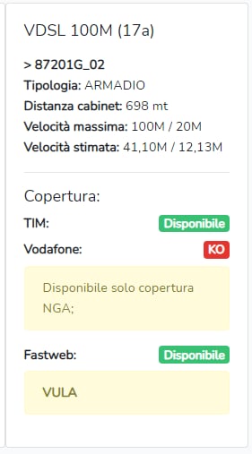

ElCresh CappelDen Probabilmente Vodafone è in saturazione. Io vedo l'armadio _02. Comuque la portante sembra buona per la distanza quindi sicuro è un problema di Vodafone stessa. (Vedo anche che su GEA riporta copertura NGA). Come suggerito da @Fred_Dem ti conviene recedere mediante certificato generato da Nemesys se vuoi cambiare operatore (e penso sia l'unica strada).

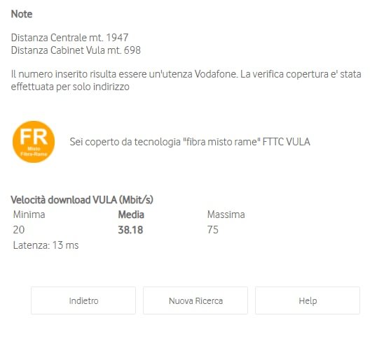

CappelDen ElCresh inserendo anche il numero di telefono associato a me Gea da questo Anche se immagino che ai fini della discussione non sia poi così importante la distinzione tra VULA e NGA.
ElCresh CappelDen Si il cabinet è comunque quello indicato a vedere le distanze che ti mostra Vodafone. La velocità leggermente diversa perchè io tengo a riferimento un altro operatore ma poco cambia. Purtroppo il problema sembra proprio la saturazione di Vodafone stessa nei suoi kit di accesso.
