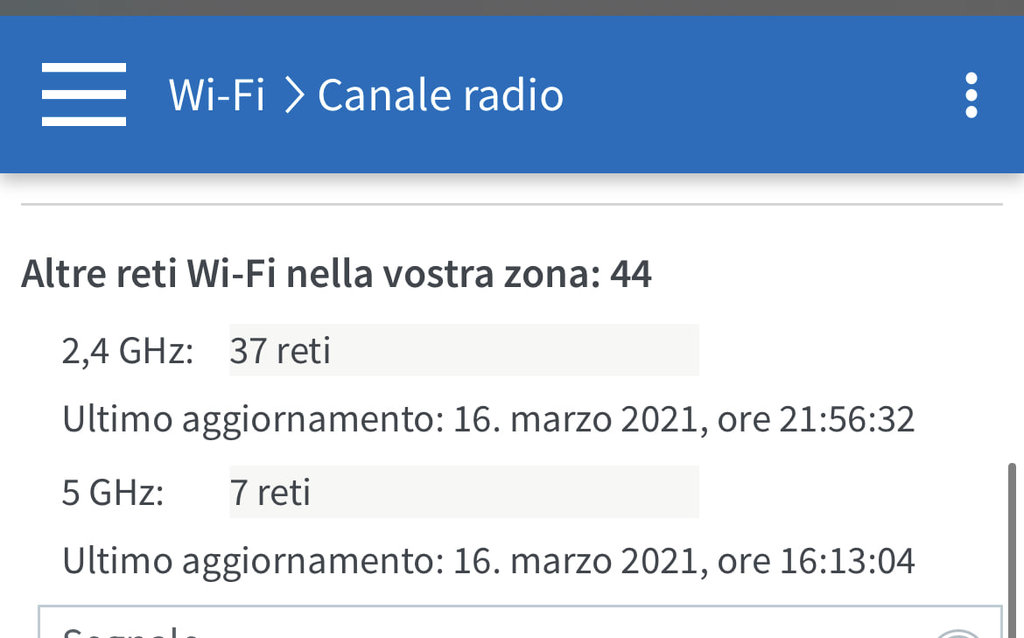

Ci sono 37 reti diverse sulla 2.4ghz, quindi sicuramente è affolllata, molto poi dipende da quale canale quelle 37 reti stanno utilizzando. Se il canale utilizzo dal tuo fritzbox è usato da molte altre reti WiFi nei dintorni , le performance saranno molto basse. Il canale wifi è come una autostrada con numero corsie fisso: se in quel momento passano molte macchine, si fa la fila.

TizianoGioachin urca 37 reti! Decisamente si!

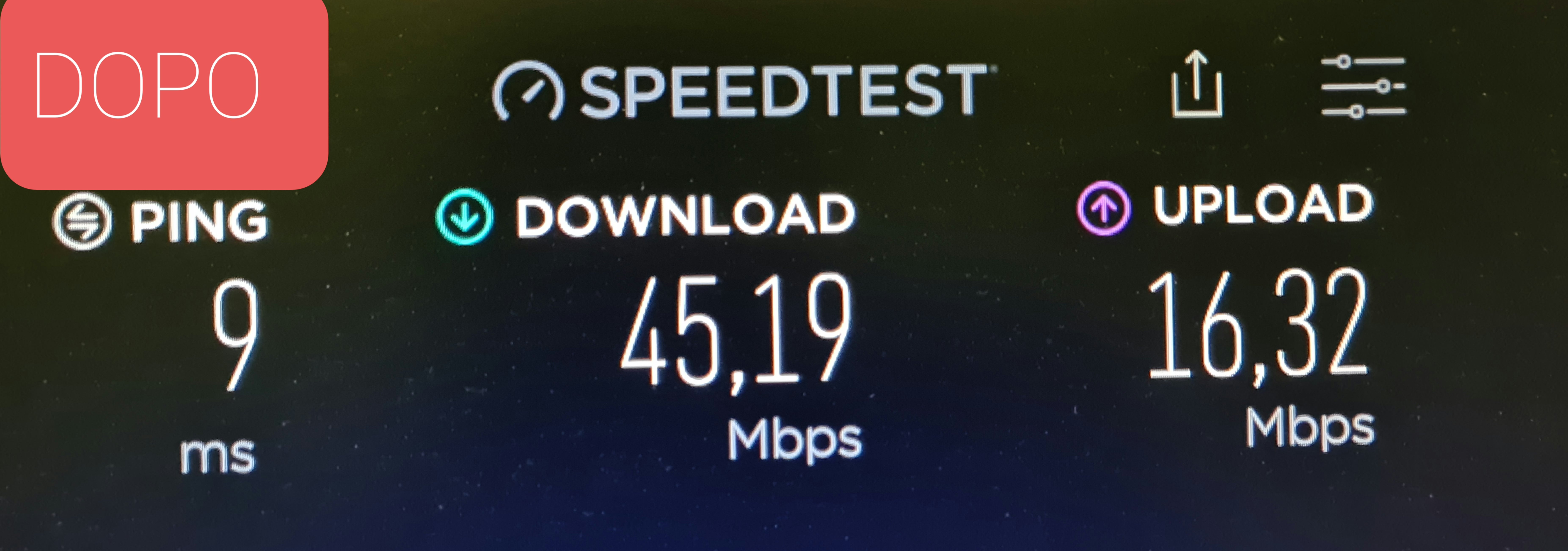

Nonostante la distanza ho provato a sezionare l'impianto ed ho guadagnato ben 11 Mb in down e 7 Mb in up!
Se non l'hai fatto ti consiglio di sezionare l'impianto e di portare il cavo esterno Telecom diretto al modem.
Non credevo ma anche alle nostre distanze se ne beneficia molto. Pensavo di guadagnare un paio di mega ma non così tanto.
