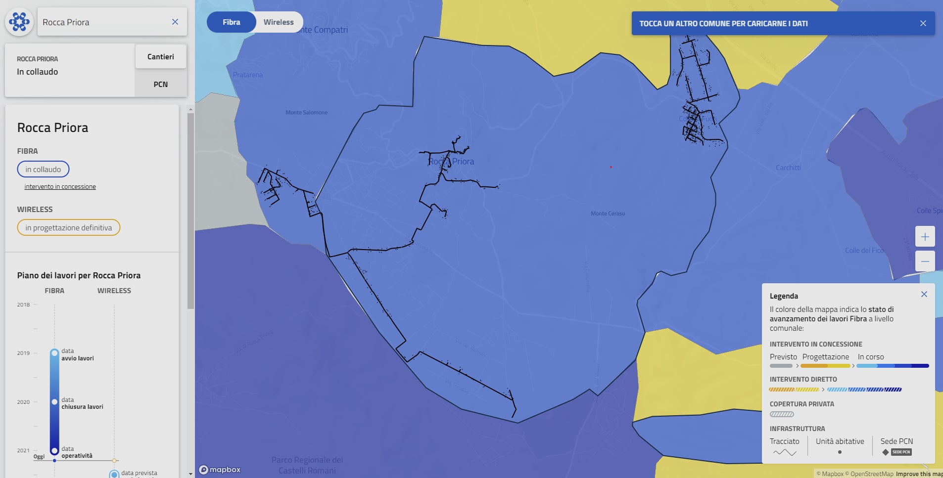

Sul sito bandaultralarga il mio comune risulta in stato di collaudo, PCN terminato, il mio indirizzo sul sito openfiber risulta non coperto, quanto tempo ci vuole secondo voi per averla disponibile?
Aggiungo che a circa 700 metri dalla mia abitazione presumo abbiano posato la fibra con scavi poi riempiti di malta rosa, però da lì fino alla mia abitazione (2 vie secondarie) non v'è alcuna traccia scavata a terra; la fibra deve essere scavata a terra fino all'abitazione? Se fosse così temo che non arriverà a breve da me.

    La prima cosa é osservare il tracciato..le righe nere corrispondono al percorso della fibra, i pallini alle case realmente coperte (la fibra potrebbe transitare e basta ma non coprire l'abitazione. Devi essere distante da un tombino bul o roe bul (su palo) 40 50metri non di più.
    E queste semplici verifiche le puoi fare tu.
    Poi per l'assoluta certezza si può scrivere a infratel..
    Tempi direi indicativamente vista la situazione 3 mesi

      Rok3r C'è un modo sicuro per sapere se il mio indirizzo sarà coperto oppure non lo sarà mai?
      Ma hai letteralmente la mappa davanti, basta guardare se c'è il pallino nero sopra la tua abitazione
      DanieleBurato Tempi direi indicativamente vista la situazione 3 mesi

        Grazie, seguendo i tuoi consigli vedo che manca proprio il tracciato dalla via principale alla secondaria dove abito, quindi ci sono 400 metri senza tracciato e senza pallino di conseguenza.
        Quindi gli scavi già fatti non coprono la mia abitazione.
        Chissà se hanno in programma ulteriori scavi;
        A questo punto sento anche infratel, sono però già propenso a tornare a tim via fftc vista l'assenza del tracciato.😔

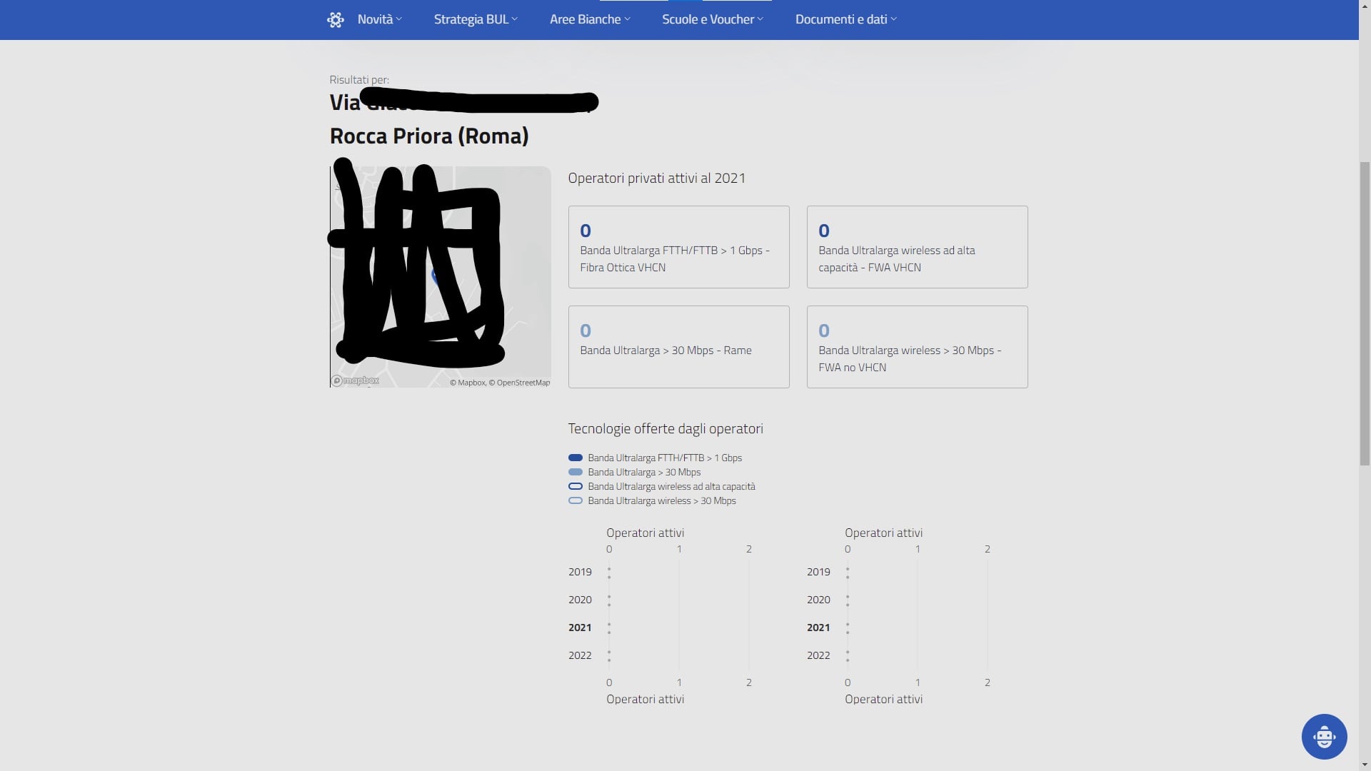

            Rok3r probabilmente sarai coperto da FWA. Al 99% la FTTH nel breve termine non la vedrai purtroppo.
            Per sicurezza, vai anche su "verifica la copertura del tuo indirizzo" per essere sicuro di essere in area bianca (e quindi "abilitato" alla copertura pubblica). Dovresti avere 0 operatori privati su tutti gli anni.
            Rok3r Comune attivo vuol dire che non faranno altri scavi dunque?
            Esatto hanno finito, manca solo il collaudo.

              hypersv Sempre sul sito bandaultralarga, sull' indirizzo risultano 0 operatori attivi su tutte le 4 tecnologie.
              A questo punto posso mettermi l'anima in pace e scegliere un contratto fttc;

                Rok3r anche nel grafico? Allora si sei area bianca e potrai essere coperto in FWA, quando faranno i lavori

                  hypersv Si anche nel grafico:
