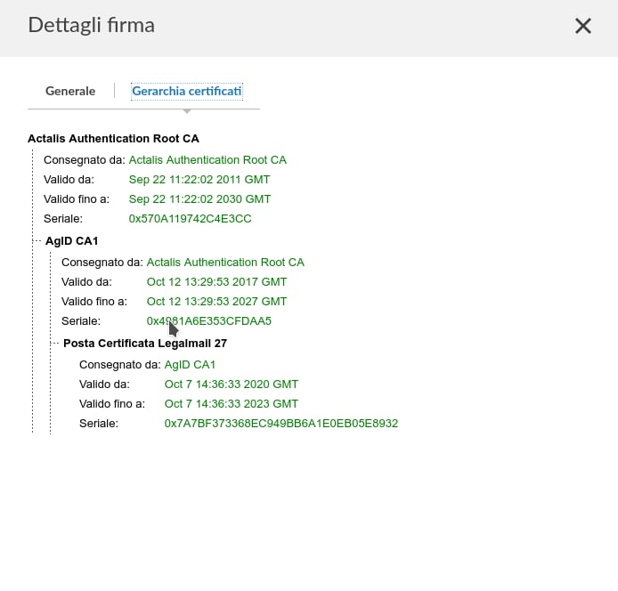

      [cancellato] Scusami per il tecnicismo e la pignoleria, ma sono abbastanza sicuro che non sia così.
      Esempio di mail PEC ricevuta (invita dall'ufficio stato civile di Palermo, indirizzo @cert.comune.pa.it ospitato da legamail).
      Ecco come viene mostrato il certificato della busta di trasporto dal webclient di aruba:
      Nel Common Name come negli altri campi, non c'è alcun riferimento alla casella mittente. Il certificato è intestato a "Posta Certificata Legalmail" e rilasciato da (issuer) "AgID CA1".
      Dubito che "AgID CA1" firmi N certificati a Legalmail per ciascuna casella senza aggiungere nessuna informazione identificativa della casella. Molto più probabile che sia un certificato rilasciato "una tantum" a Legalmail, e Legalmail apponendo la propria firma digitale si assume la responsabilità di fare il bravo postino.
      Nota anche l'esito dell'ultimo check "l'indirizzo email del gestore mittente corrisponde a quello del certificato"
