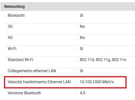

              Comunque dalla caratteristiche del PC, il tuo notebook supporta il giga!!

                  chris190 a quanto pare avrei la 1000 via ethernet. Ma quando collego il cavo cat 5e mi dice massimo 100 mega su centro di connessione ecc

                    EdoardoRame a quanto pare avrei la 1000 via ethernet. Ma quando collego il cavo cat 5e mi dice massimo 100 mega su centro di connessione ecc
                    Dovresti guardare nelle impostazione della scheda di rete, nelle periferiche, guarda qua
                    https://answers.microsoft.com/it-it/windows/forum/windows_10-networking/scheda-di-rete-limitata-a-100mb-con-fibra-1gb/60039845-921a-4cab-9293-9bdcefd7be0a
