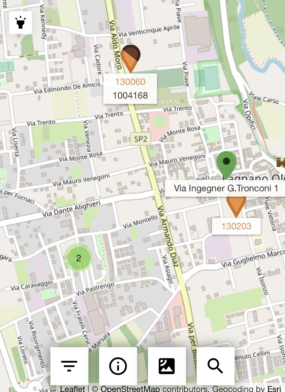

    Certo, Via Ingegner Tronconi 1, Fagnano Olona.

      Bisteccone Sì, hai una BTS vicino in via XXV Luglio che è anche valida (bande 1,3,7,20).
      Come è la ricezione? Dovrebbe essere buona.

      in alto Iliad e wind, vicino a te Wind, a sinistra voda e Tim
