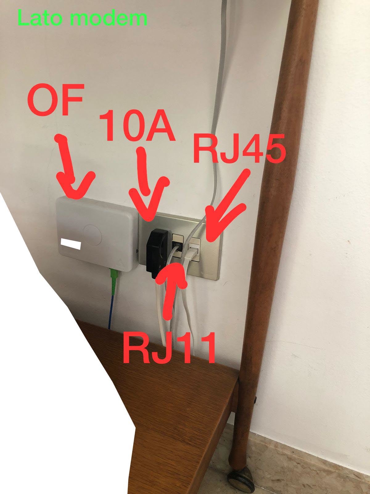

                        • per prima cosa ho individuato un punto entro i 5m dall'ingresso all'appartamento idoneo a far posizionare la borchia ottica, dove vi era solo una presa telefonica rj11 in una scatola 503. La presa è in soggiorno in un punto molto antiestetico per installare qualunque apparecchiatura, quindi era meglio tenersi minimali e installare il meno possibile.
                        • ho bucato un passaggio fra una scatola della forza e una del telefono e ho portato dei cavi 1,5mmq alla 503 e vi ho installato una presa 10A (il corrugato è stretto, ho detto non si sa mai);

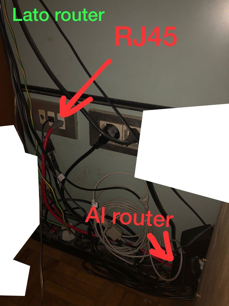

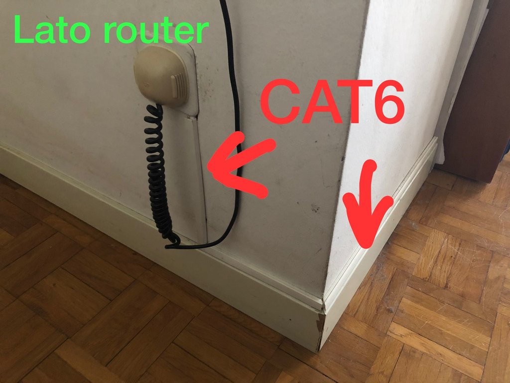

                        • la parte bella: ho spostato i mobili e ho tolto la boiserie per accedere alle scatole con la speranza di riuscire a tirare il nuovo cavo (dal modem, sito presso la borchia, al router con tutta l'infrastruttura) unendolo al vecchio doppino che usavo solo per la VDSL. Pur avendo usato tutte le cautele, compreso il lubrificante per cavi, a 20-30cm dall'arrivo mi si è spezzato il doppino e non c'è stato verso di fare uscire il nuovo cavo nella scatola di arrivo, spingendolo o usando qualche uncino di fortuna: così ho dovuto tirarlo indietro e infilare la sonda. Quel corrugato è sempre stata la mia nemesi: per la verità c'era ancora un doppino telefonico dentro, ma non me la sono sentita di utilizzarlo per tirare il nuovo cavo perché, oltre a essere la mia ultima possibilità, era anche molto duro. La sonda, però, non voleva saperne di passare: ho speso letteralmente due ore a spingerla e tirarla con molto sudore e molte imprecazioni. Alla fine, quando stavo per lasciar perdere, miracolosamente la sonda ha superato il punto critico (una curva? Non potevo saperlo) ed è uscita dall'altra parte. In quel momento, dopo l'entusiasmo, mi sono reso conto che il passaggio della sonda aveva danneggiato il doppino telefonico e metà della casa era rimasta senza telefono. A quel punto, facendomi forte del fatto che avessi la sonda, ho dissaldato il doppino da ambo i lati e l'ho sfilato, e lì ho capito la ragione di tutti i problemi: non capivo, in effetti, perché da un lato ne entrassero due e dall'altro ne uscisse solo uno, e sfilandolo ho visto che chi lo aveva installato lo aveva ripiegato e aveva ri-infilato nel corrugato la parte in eccesso (molti metri) che si erano andati ad annodare in un groviglio che rendeva impossibile il passaggio della sonda.
                        • a quel punto è stato facile: ho unito al cavo Cat6 un nuovo doppino e ho tirato tutto con la sonda nel corrugato (che ora sembrava burro) e ho proseguito senza intoppi fino alla 503, dove ho installato una rj45 saturando lo spazio per i frutti.
                        • ho terminato il cablaggio chiudendo le canaline nella stanza del router, con un po' di difficoltà perché il cavo Cat6 è molto spesso e le canaline le avevo pensate per il doppino, e ho installato l'altra rj45 all'altro capo.

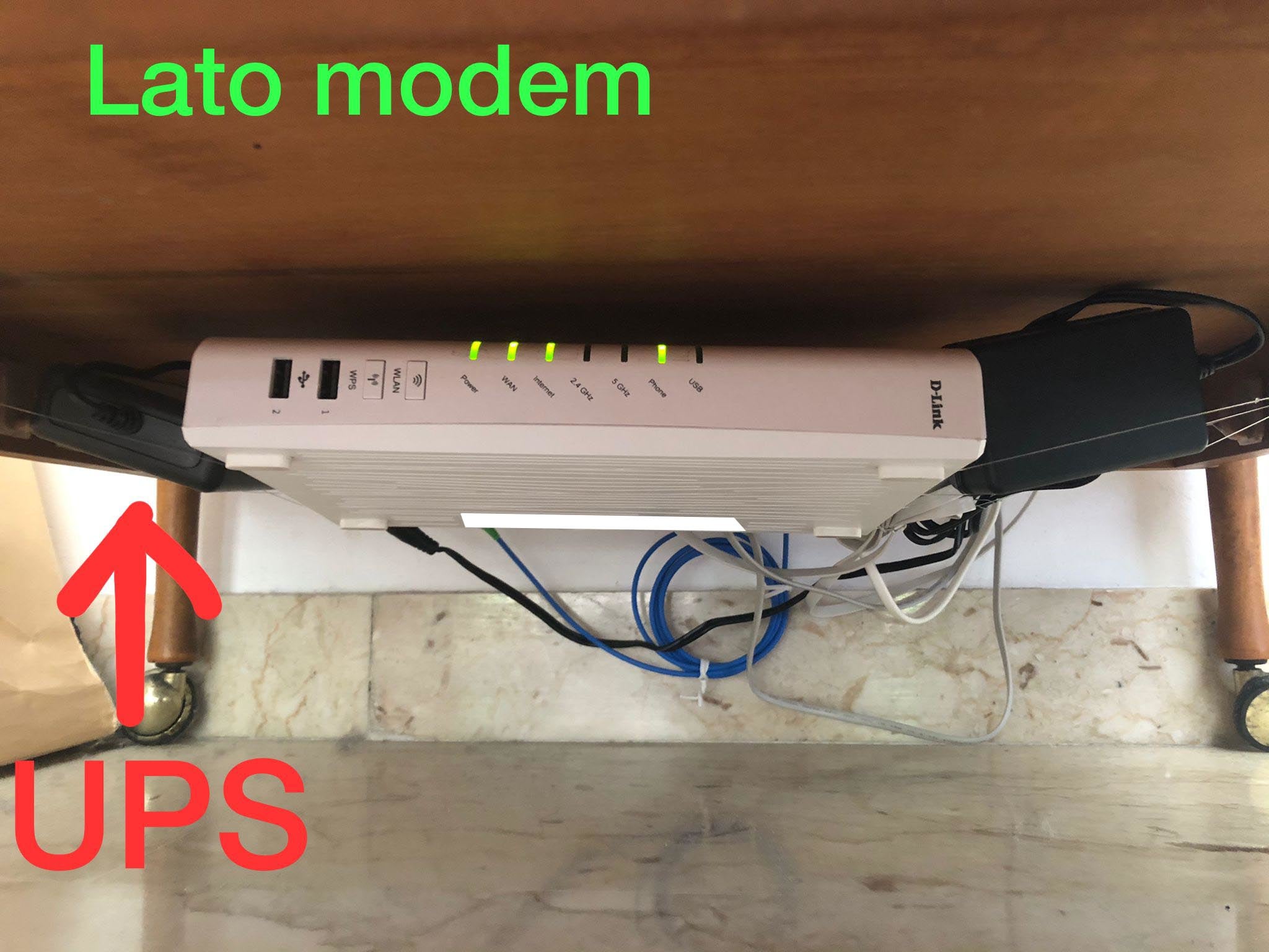

                        • ho trovato il modo di nascondere tutto in soggiorno con un sistema di ganci adesivi e filo di nylon sotto un mobiletto vicino alla borchia e alla 503 (in cui ora ci sono 10A, rj45 e rj11) perché l'apparecchiatura, anche accorciando i cavi, veramente non si poteva vedere.
                        E' stato un lavoraccio? Assolutamente. Ne valeva la pena? Sì, avevate ragione Voi, grazie di avermi dato il coraggio di farlo.

                          Un piccolo inserto fotografico, con la speranza che non dia noia
                          amazzi44 vicino alla borchia e alla 503 (in cui ora ci sono 10A, rj45 e rj11)
                          È un impianto non a norma e un po' pericoloso. Acquista un setto separatore per la 503 (es. https://catalogo.bticino.it/app/webroot/low_res/276985_500484_BT00261_a_IT.pdf) e separa correttamente la parte in 230V da quella dati/telefono. Fai in modo che non ci possano essere contatti accidentali fra i cavi.
