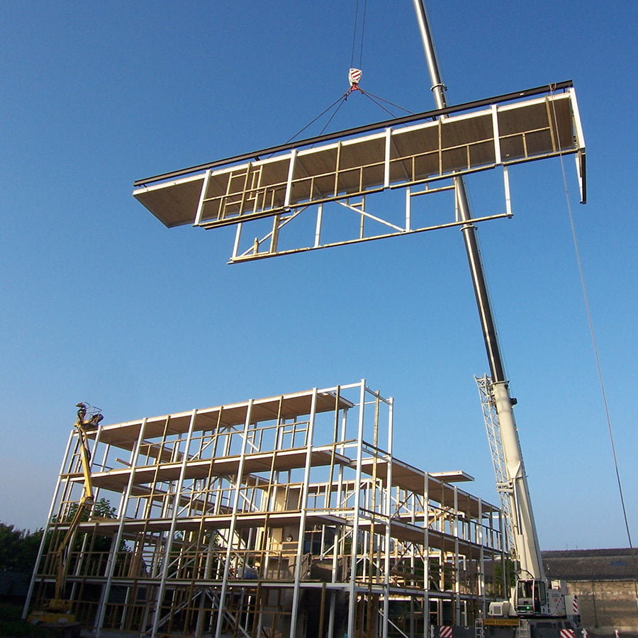

[cancellato] La struttura portante era di acciaio
Di quale dc stai parlando tu? Perché ci sono delle foto con la struttura portante di solo legno.

[cancellato] Pensi seriamente che un OSB possa tenere il peso di decine di rack pieni di server?
No(?)
tris_tm In caso di terremoto preferirei starmene nella mia bella casetta di legno in tal caso 🙂
Case antisismiche: helo.
tris_tm Mi mandi delle foto, perchè io le uniche che ho visto sono con la struttura ancora mezza in costruzione.

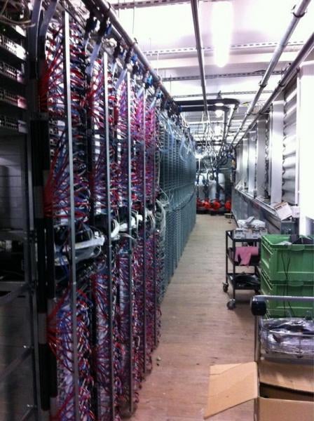

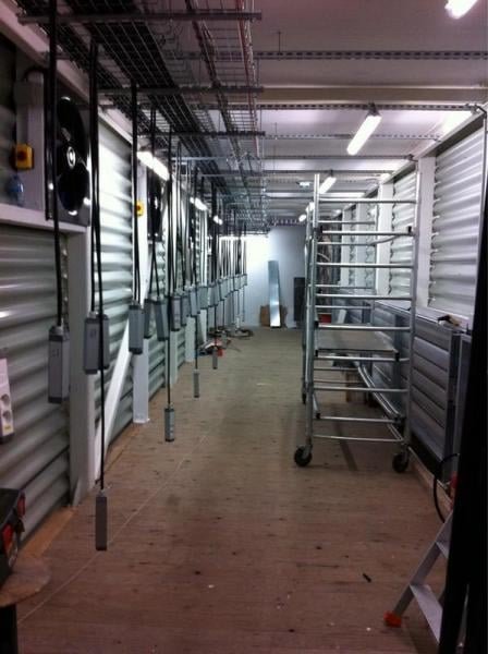

tris_tm Inoltre sarebbe stupido e antieconomico mettere un pavimento in truciolato molto meglio stendere uno strato di epossidica
Anche usare dei containee lo è, ma guarda un po' cos'hanno fatto

      LucaTheHacker Anche usare dei containee lo è, ma guarda un po' cos'hanno fatto
      No usare container in fondo ci può stare, sono ottimi come struttura, molto versatili e poco costosi, il loro senso lo hanno, altrimenti non li userebbero per ste cose.

          No, per ora li ho visti usati principalmente per case e hotel e qualche altro progetto qua e là, ciò non toglie che non si possano usare, anche perchè ricordo che il progetto presentato da OVH deve sottostare a determinate norme tecniche costruttive, un po' come in italia
