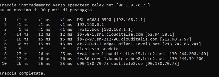

      edofullo Ho un router con una connessione di backup, Scusa l'ignoranza ma che problemi mi potrebbe dare il triplo hop nella mia rete casalinga? Comunque 15 ms su milano dal trentino non sono tantissimi lo so però ho notato che arrivo a roma nello stesso tempo, inoltre con eolo 100 ho 9 ms su milano quindi da una connessione cablata non mi aspetterei latenze più alte. Ora mando i test comunque grazie

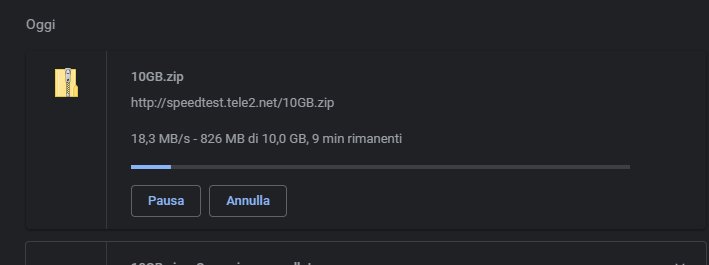

      A quanto pare quel file lo scarica ad un ottima velocità

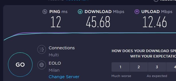

          ecco qua non sono i server perchè stessi test su eolo banda piena e latenza bassa

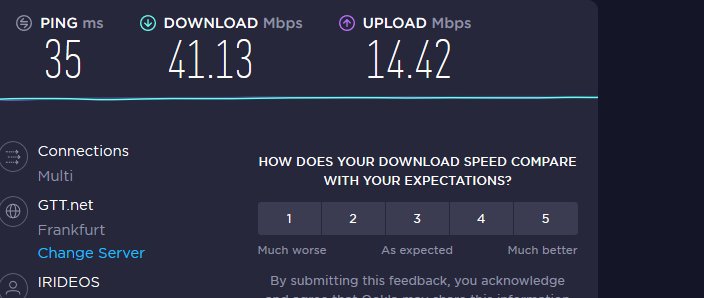

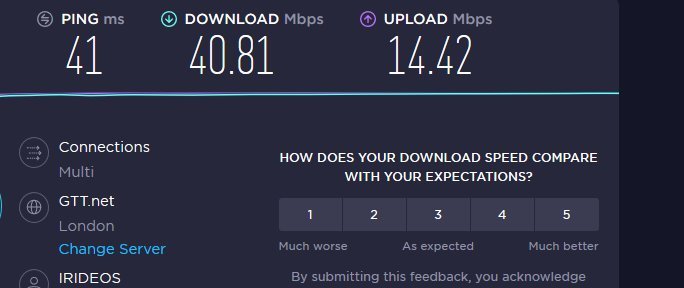

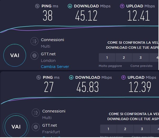

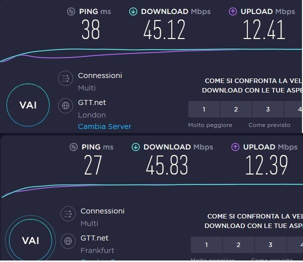

            chris190 se puoi fare degli speed test sui due server che ho provato sopra grazie mille

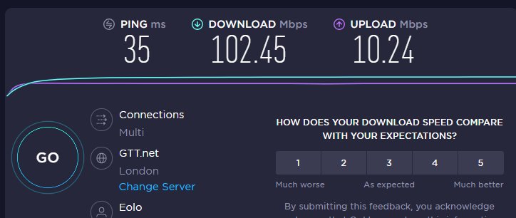

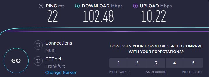

              Stessi test con eolo fatti adesso alla stessa ora

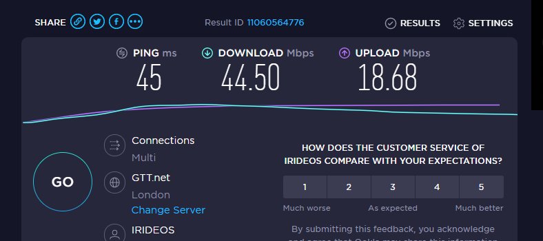

              Mike01 Si certo, calcola però che questi test e tarcert che ho fatto, gli ho fatti in wi-fi e con mio fratello in smart working, quindi da prendere con le pinze!

              Ma scusami, perchè fai gli speed verso server stranieri e non italiani? Cosi è logico che più il server è lontano e più la connessione cala! 🤔
                chris190 ok grazie
                chris190 In realtà la velocità è bassa anche su server italiani, comunque se non ci sono saturazioni o problemi di banda verso l'estero la velocità non dovrebbe calare con la lontananza dal server, se vedi i test fatti con eolo sono perfetti infatti

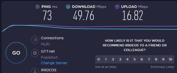

                Ecco qua

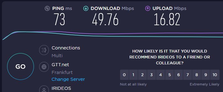

                    chris190 per caso sai se si può richiedere di essere spostati su rete irideos? a quanto pare non hai problemi di latenze verso l'estero
                      Mike01 Prova a chiamarli (che fai prima) o a scriverli una email. Anch'io ero su clouditalia, col passaggio alla 100 mi hanno spostato su irideos
