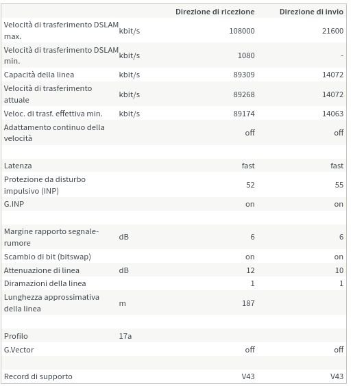

possiedo da più di un anno una FTTC TIM 100/20, e sono andato alla grande per circa un anno con 93Mib/s DS e 19.8Mib/s US.
Da qualche settimana ho perso circa 6Mib/s in upload presumo per diafonia dovuto a un allaccio nel mio condominio. 😣
Ho aperto un ticket a TIM ma il tecnico mi ha detto che oltre i 17Mib non posso andare (diafonia). Dettò ciò mi ha fatto andare a 17Mib/s per qualche gg fino a quando ho resettato il modem, ora sono a 14.
Presumo che aveva "staccato" la linea del mio vicino per farmi agganciare di più ma dopo il mio reset probabilmente la situazione si è invertita... almeno credo.

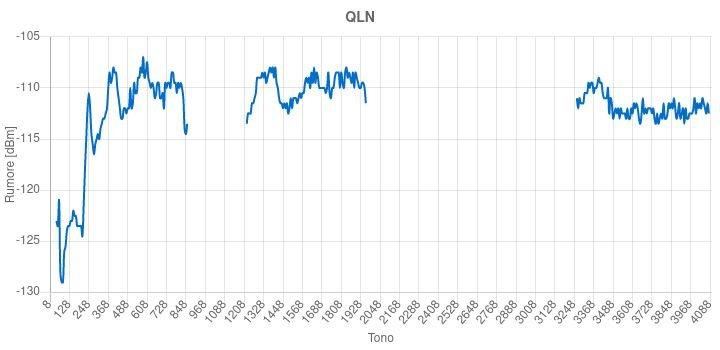

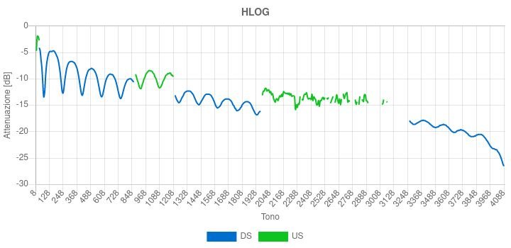

Dai grafici di HLOG sembra che abbia un "bel" disturbo anche se la linea è stabile.
Cosa ne pensate? Posso rosicchiare qualcosa con FBeditor?
Ho un fritzBox 7530:
