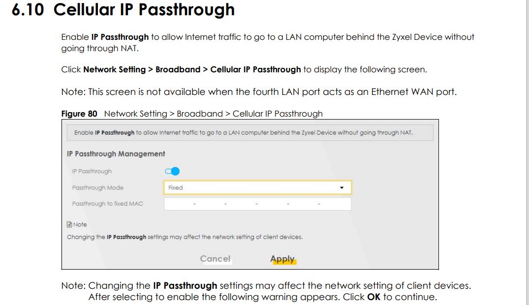

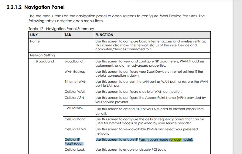

volevo mettere la Cpe in modalità BRIDGE ,cosi da evitare il doppio NAT (ditemi se sbaglio)
Il problema è che se metto questa modalità non ho piu accesso a internet e non posso piu accedere al pannello della CPE(192.168.1.1) se sono collegato tramite il router in cascata.

      Però rimarrebbe doppio NAT... non si può mettere in bridge una interfaccia LTE con una ethernet?
        edofullo non si può mettere in bridge
        Purtroppo ho provato ma qualcosa va in conflitto. Non ho acceso al pannello dellla CPE e nemmeno mi fa navigare, se mi collego dal router in cascata
        Camel90 l problema è che se metto questa modalità non ho piu accesso a internet
        L'accesso a internet a livello IP in questo caso deve farlo il Tenda. Devi configurare PPPoE o DHCP lì, per ottenere un IP per accedere a internet.
        Camel90 non posso piu accedere al pannello della CPE(192.168.1.1) se sono collegato tramite il router in cascata.
        Normale- bisogna consultare il manuale per vedere se si può accederci comunque (es. su VLAN separata), può volerci supporto anche lato Tenda.

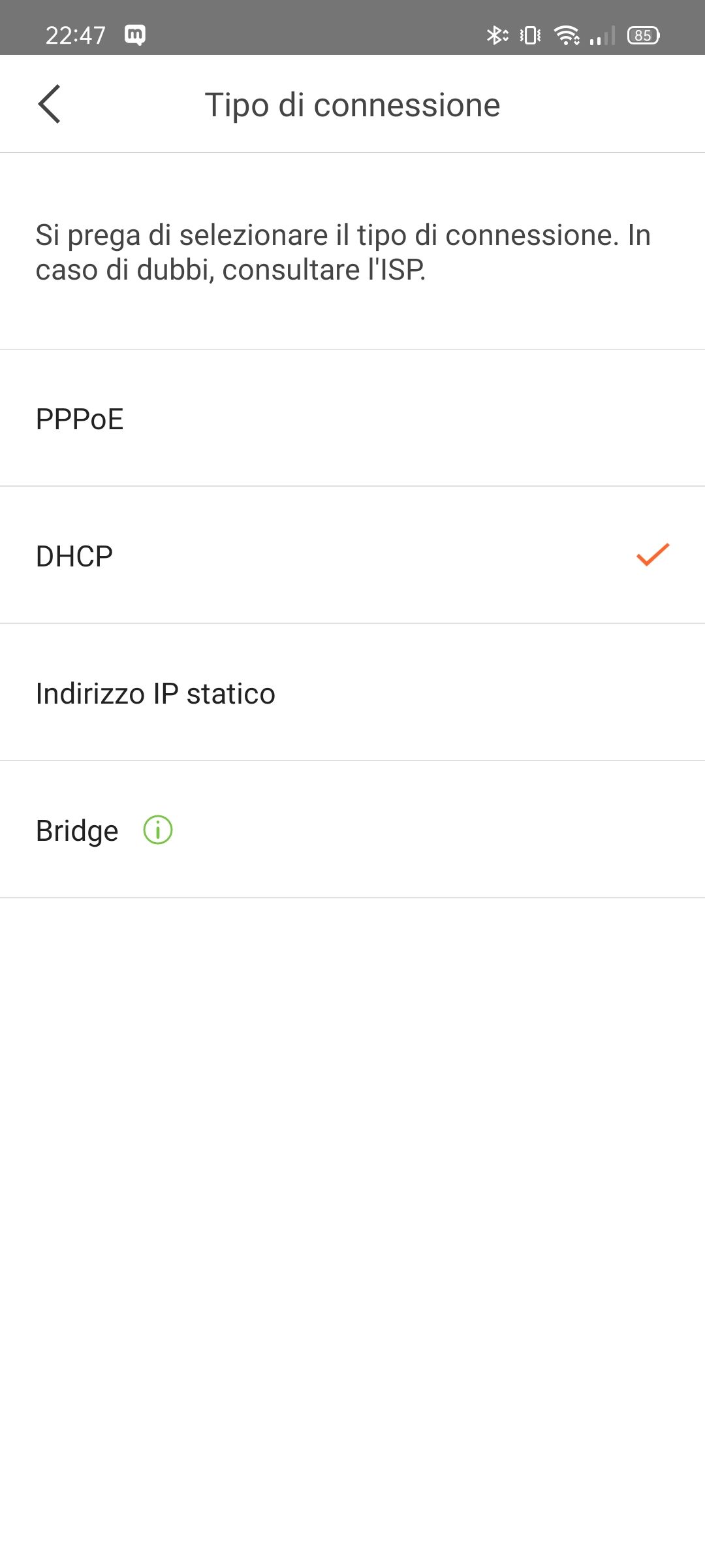

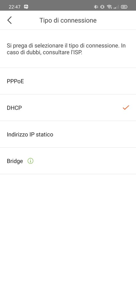

                Camel90 nel mio tenda si può, nelle impostazioni dall'app
                Va settato su bridge e lui disattiva il suo nat
                  In effetti hai ragione. Dire
                  Dani25 in effetti hai ragione. Però me lo fa selezionare solo dall' app, mentre nell' interfaccia no. Che modello hai?
