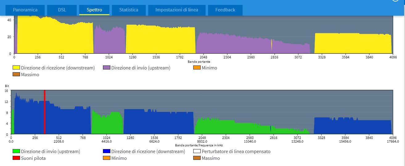

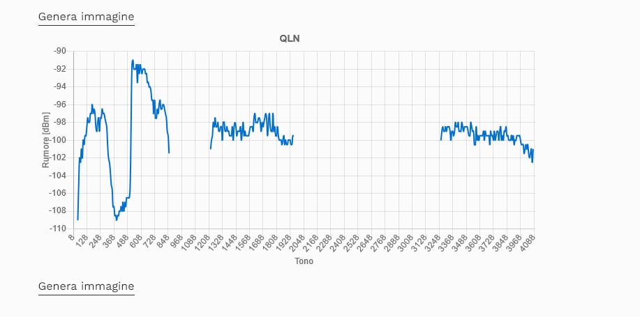

Ieri sera sul tardi si blocca connessione e l'upload cala almeno come portante massima
Vorrei capire se è diafonia o altro per curiosità

    fabiondo Il livello di diafonia è analogo.
    I valori mi sembrano uguali a prima: 69 in down e 21,5 in up. È leggermente calata la capacità della linea in up ma sei comunque sopra al massimo negoziabile
    si i valori uguali a prima.
    L'unica cosa appunto la capacità della linea in up che era 26000 circa con snr a 8 ed ora 22000 con snr 6
    Non vorrei mi crollasse l'upload improvvisamente

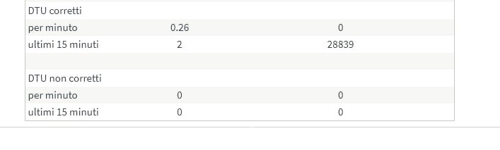

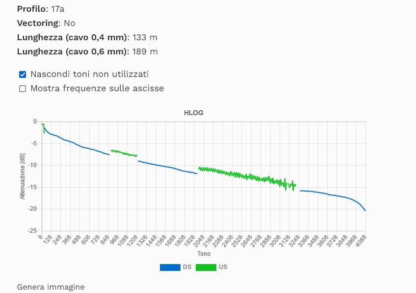

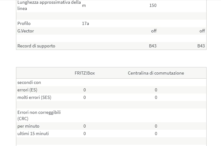

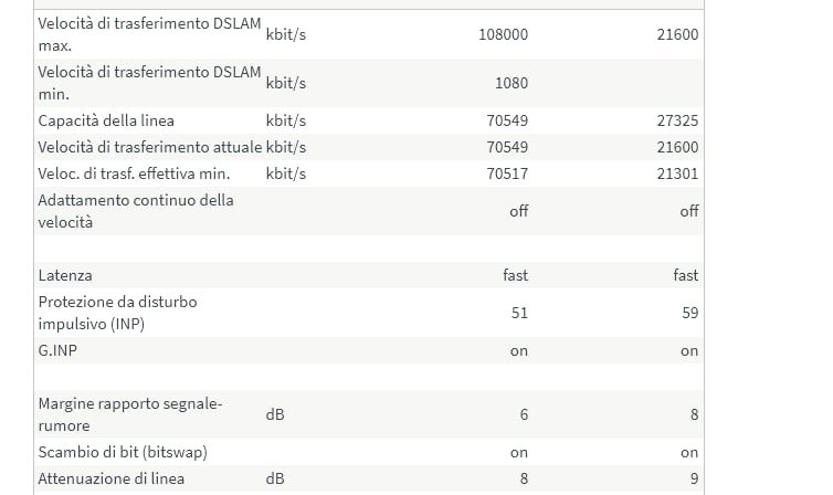

                  riporto su questo post per chiedere una cosa in quanto sono presenti anche i dati della connessione di qualche mese fa.
                  Stanno facendo nei lavori nel condominio e stamattina gli elettricisti hanno fatto saltare la connessione, ero in casa, me ne sono accorto ed hanno ripristinato la connessione.
                  siccome ora vedo tanti errori dtu corretti riallego i dati per capire se la connessione è sostanzialmente invariata o hanno fatto qualche disastro
                  help me 😃
                    fabiondo continuano ad esserci?
