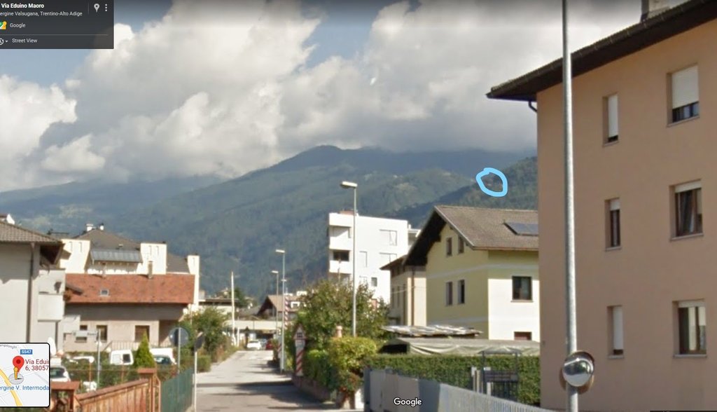

Preciso che ad occhio nudo il traliccio è ben visibile e che non ci sono ostacoli in linea d'aria a partire dalla falda del tetto.

Dallo street view di Gmaps:
