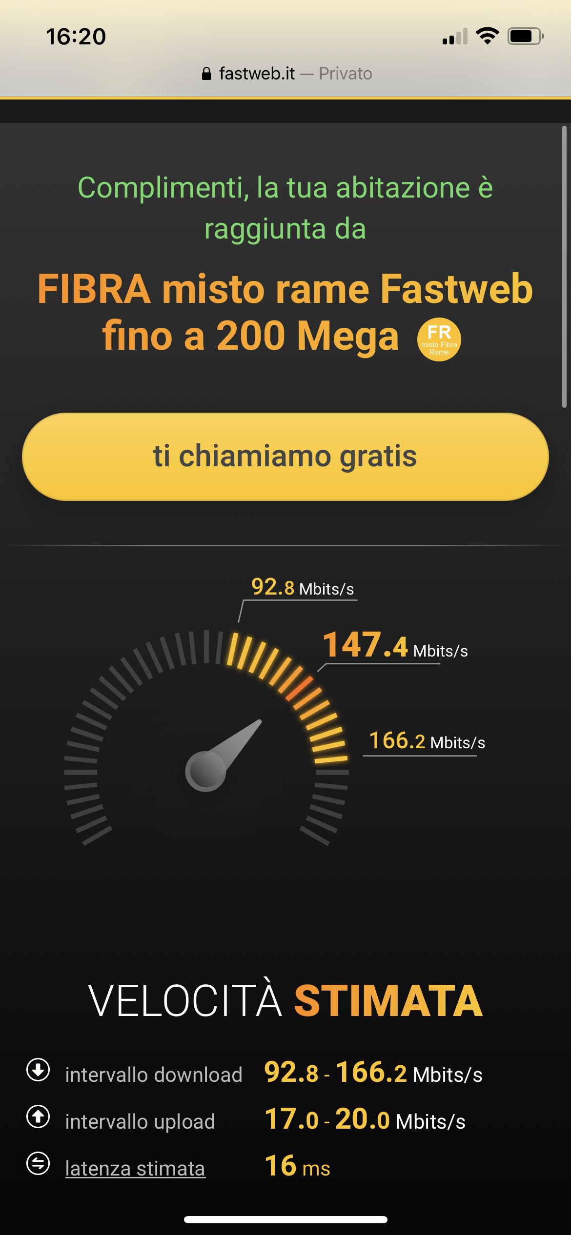

Nick1997 Sto controllando ora ma non mi riporta quelle due tipologie che dici, mi segna la velocità in down e up e la latenza, down attorno ai 147 di media che mi sembra un po’ alto.

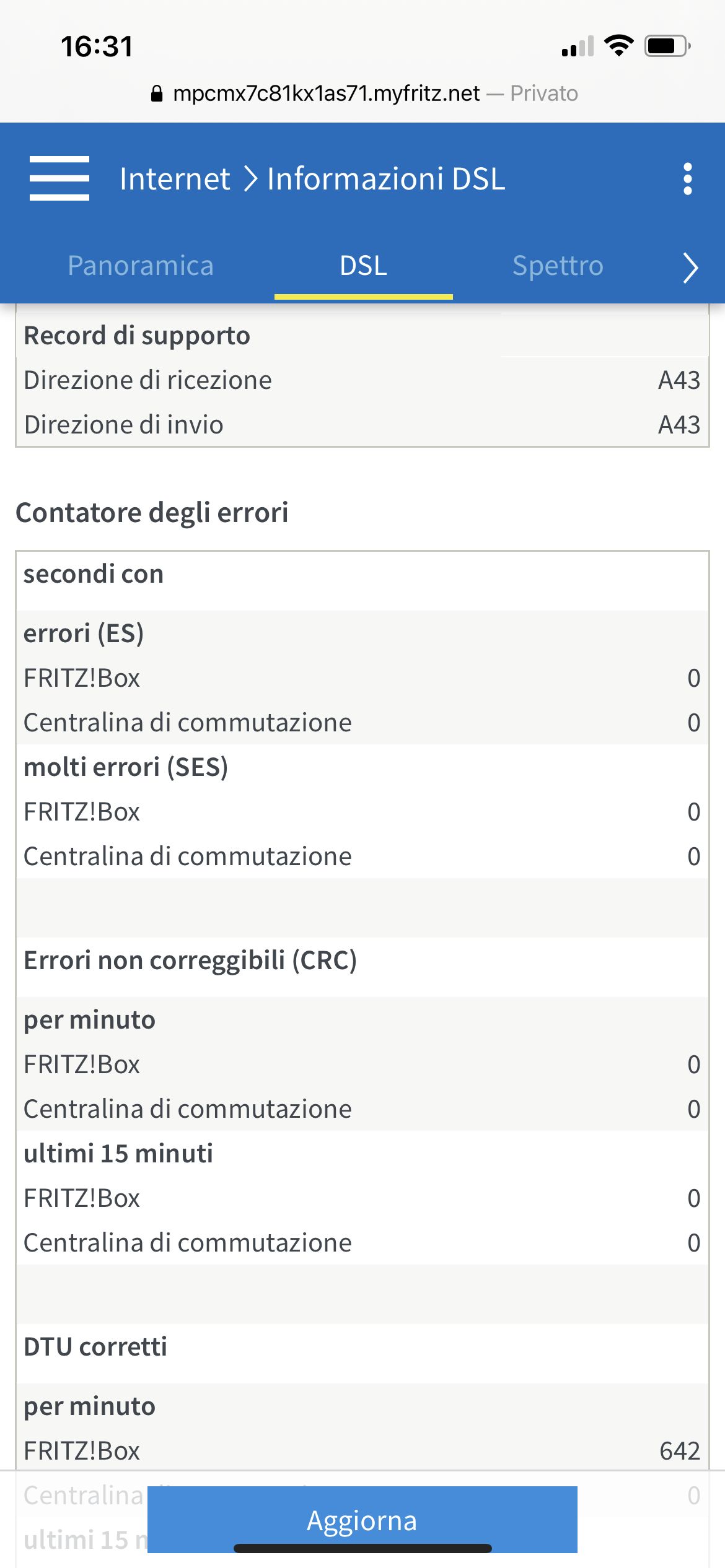

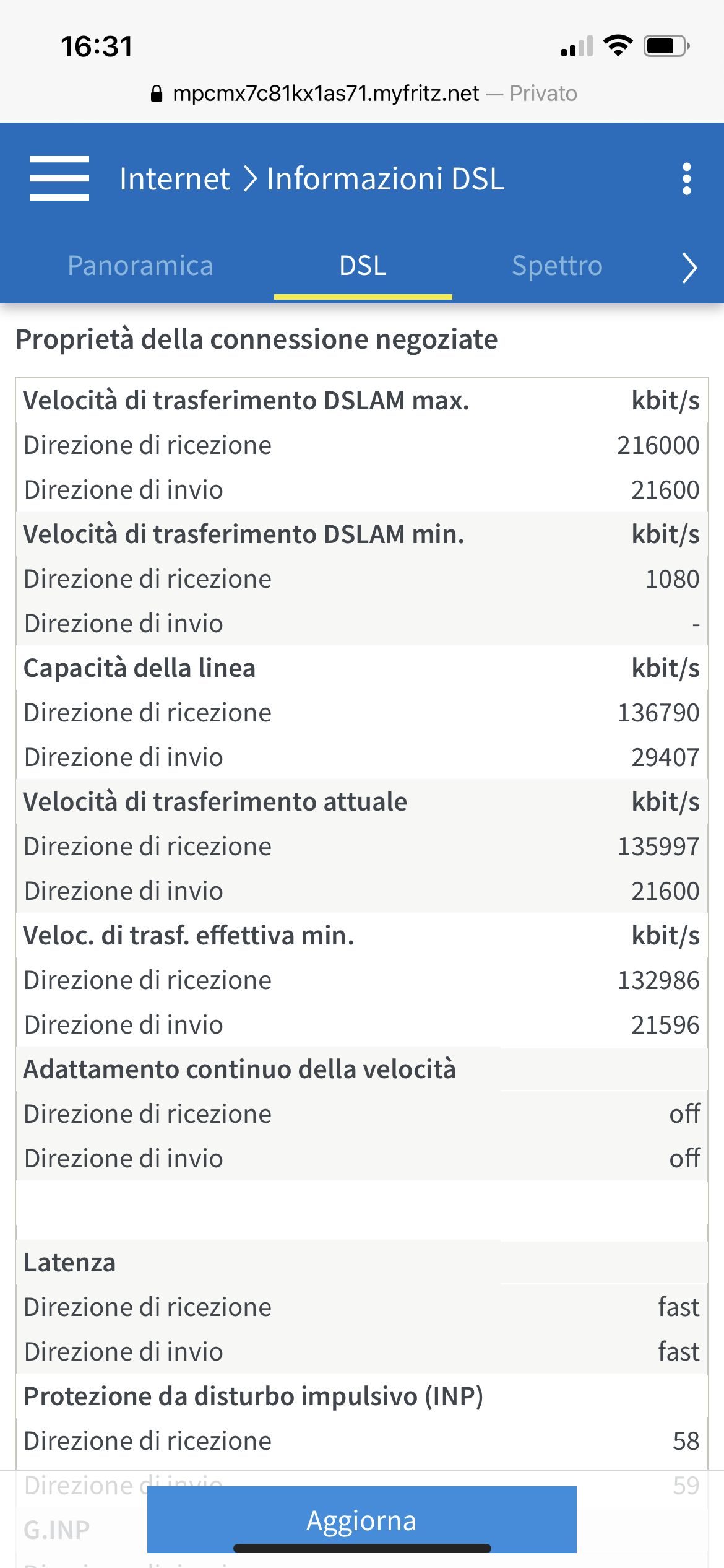

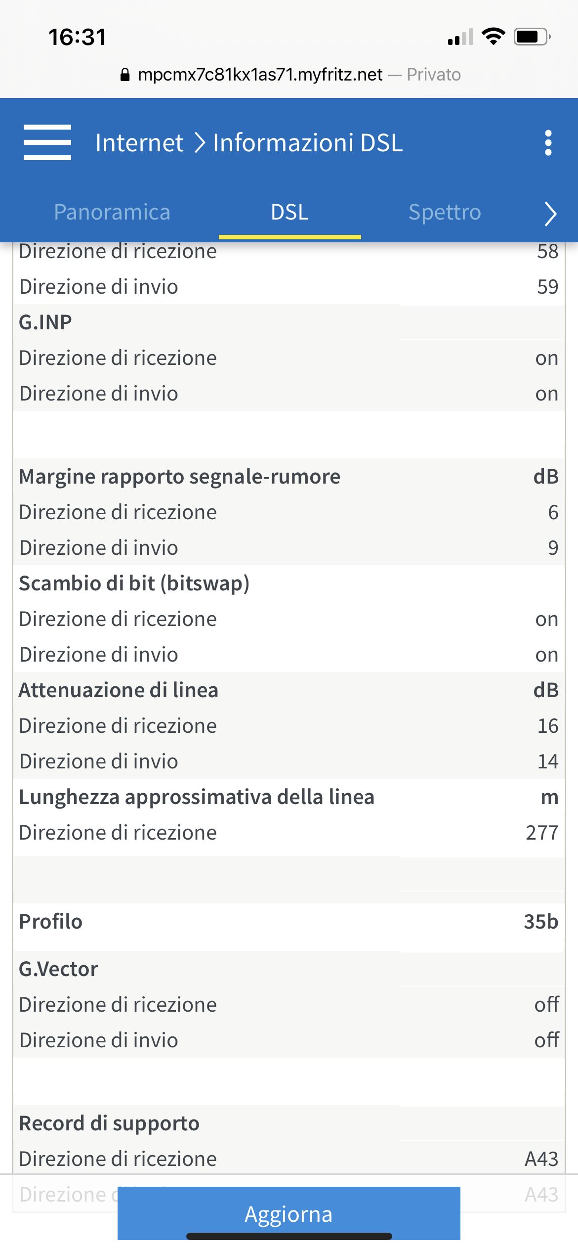

TizianoGioachin Riesci a mettere uno screenshot di quello che ti viene riportato nella verifica di copertura?

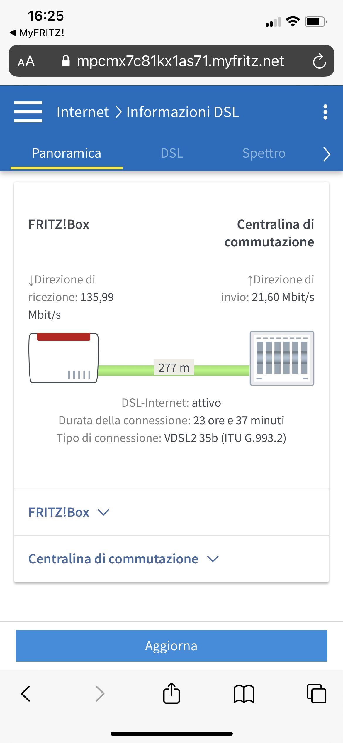

TizianoGioachin Riesci a mettere le statistiche della tua fttc che hai con Tim?
rieges Sai spiegarmi da cosa lo capisci?
TizianoGioachin Dal fritzbox internet informazioni dsl
TizianoGioachin Dal FritzBox
TizianoGioachin Dalla dicitura, dice "Fibra misto rame Fastweb", il fatto che dica Fastweb vuol dire che c'è la SLU

TizianoGioachin Vai su dsl scheda in alto.
TizianoGioachin Per la FTTC ci sono tre diciture dal sito di Fastweb:
- Fibra misto rame Fastweb -> SLU (ONU, DSLAM e armadio Fastweb)
- Fibra misto rame -> VULA (apparati fastweb in centrale Telecom sede OLT)
- Fibra misto rame BS-NGA -> BS-NGA (trasporto su rete Telecom fino a interconnessione con Fastweb)
rieges Chiarissimo grazie
TizianoGioachin Se ti attivano in slu Fastweb dovresti avvicinarti ai 30 mbps in upload.
