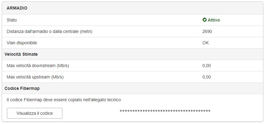

                      Ma in tutto questo la distanza dall'armadio è stata controllata? Magari windtre giustamente non li da la copertura perché è troppo distante dall'armadio o è saturo (non penso) ma andrebbe controllata la situazione almeno da db.

                        IlariaBressi non è saturo, l'armadio più vicino dista 2km.
                        Come si fa a far un subentro? e cosa comporterebbe a me?
                          KRZ l'armadio più vicino dista 2km.
                          Se è così sarà uno schifo completo, ti conviene cercare qualche altra soluzione tipo eolo 100

                              C'è fastweb che dice di avere copertura qui da me con la loro tecnologia VULA, quindi penso che attiverò con loro.

                                KRZ il problema è che se l'armadio è a 2 km di distanza andrà a pochi mega, fibermap cosa dice? Sul subentro io non so dirti nulla invece 😔

                                  quelli di fastweb telefonicamente però mi hanno garantito che loro hanno copertura, boh
                                    KRZ si la copertura c'è formalmente, ma a quella distanza non so neanche se si attiva la linea. @Hadx hai la netmap tu?
