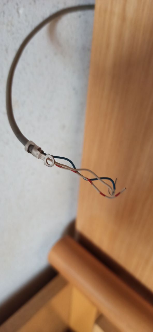

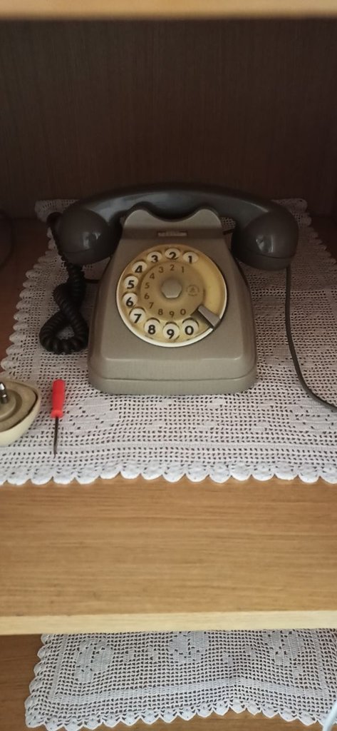

Salve a tutti. Oggi ho recuperato in casa di mia nonna un vecchio Siemens S62 (Bigrigio della SIP) che e' sempre stato perfettamente funzionante. Scollegandolo da una tripolare mi stavo chiedendo se fosse possibile metterci una presa RJ11 in modo tale da poterlo nuovamente utilizzare su impianti in cui non sia necessaria la tripolare (su linea RTG). E' possibile fare questa operazione?
Fatemi sapere, allego qualche foto.

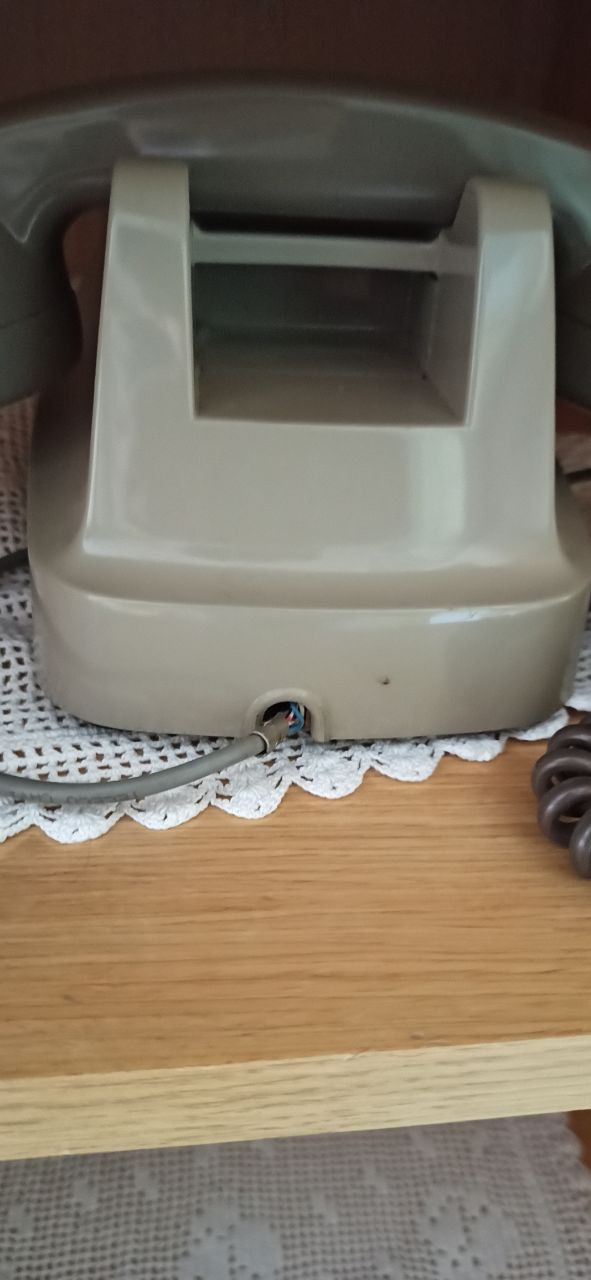

Ma in teoria, se volessi metterci un RJ11, quale schema dovrei applicarci? In piu' avrei bisogno di crimparlo perche' quella parte in metallo mi impedisce di sfilarlo da un foro sul mobile davvero minuscolo
itreb Mi informero' anche su questo. Nel mio caso ho una FTTC di Fastweb ma con fonia in RTG, quindi non credo dia problemi
seppietta99 Bene, allora basta che cambi la presa e dovrebbe andare. Vedi il messaggio sotto.
seppietta99 Ma in teoria, se volessi metterci un RJ11, quale schema dovrei applicarci?
Dovrebbe essere così: prima di crimparlo prova il telefono. Fonte
Edit: https://forum.fibra.click/d/16790-recupero-bigrigio-sip/18
Per rendere chiaro il senso di inserimento delle coppie nel plug RJ11 ecco una foto
Guardando il plug con i contatti dorati verso l'alto devi mettere il filo bianco al posto del verde (pin 3 contando dal basso verso l'alto) e bianco-rosso al posto del rosso (pin 4).
Al massimo prima di crimpare i fili attaccali in modo "volante" e prova il telefono (se senti il tono).
In base a quanto detto da @ErnyTech la digitazione non funzionerà.
seppietta99 Fonia RTG in Fastweb SLU non funziona per telefoni ad impulsi (ho provato), ti serve questo https://store.mectronica.it/it/interfacce-e-convertitori/1439-convertitore-selezione-telefonica-disco-da-impulsi-a-toni-per-telefoni-vintage.html
ErnyTech Non una soluzione economica ma mi hai reso l'idea. Ti ringrazio!!

rieges Al massimo prima di crimpare i fili attaccali in modo "volante" e prova il telefono (se senti il tono).
In casa di mia nonna ha funzionato per 60 anni (ha sempre avuto il servizio voce con TIM) fino a che, di recente, e' stato disdetto il servizio telefonico. Percio' non saprei dove e come provarlo. In casa mia, come ho detto, ho una FTTC con fonia RTG ma senza prese a muro tripolari dove attaccarlo
seppietta99 O colleghi temporaneamente il telefono ai cavi dietro la presa telefonica con qualche modo più diretto (mammut...) o crimpi il connettore e provi a sentire il tono telefonico.

rieges Perfetto. Seguendo poi lo schema, il cavo bianco/arancione non va collegato?
[cancellato] In teoria tutti i Technicolor supportano la selezione a impulsi.
seppietta99 Non sono sicuro su quel filo, proprio per questo ti suggerivo di provare a collegare il telefono in modo temporaneo.
[cancellato]
Secondo lo schema, alla spina dovrebbero andare il rosso e bianco come i due contatti di linea (ora non mi ricordo quale vada poi al pin 2 e quale al 3 di un RJ11, ma in caso di inversione non dovrebbe succedere granché), il blu è la linea per gli impianti in serie, cortocircuitata quando il ricevitore è poggiato in base (on-hook) per far squillare i rimanenti telefoni ed isolarli al sollevamento ricevitore.
@seppietta99 per provarlo puoi collegarlo in parallelo ad un telefono DTMF che userai per fare la composizione dei numeri in uscita, oppure prova a ricevere una chiamata.
@rieges dallo schema che ho trovato i colori non sono quelli che hai citato tu, il blu non va usato... hai altre fonti?
[cancellato] Secondo lo schema, alla spina dovrebbero andare il rosso e bianco come i due contatti di linea
Questa informazione non l'avevo trovata. Correggo il messaggio sopra per evitare disguidi.
Ho riportato quello schema perché negli impianti telefonici che ho visto alcune volte veniva utilizzato il filo blu, però ammetto di non avere mai cambiato la presa di un bigrigio (e il filo bianco-rosso mi ha mandato in confusione).
