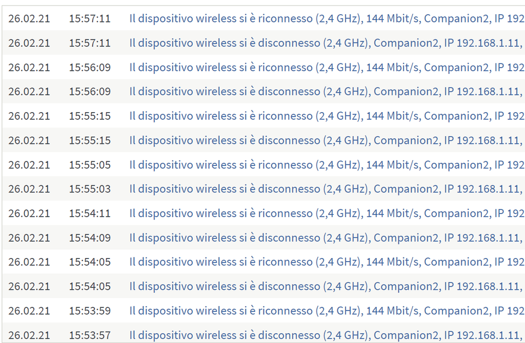

da un po' di tempo mi capita un bizzarro problema tra la mia Wacom Companion 2 e un Fritz 7530, ovvero è un continuo connetti / disconnetti, cosi:
Succede solo con quel device e onestamente, non ho la minima idea di dove guardar.
Solitamente nemmeno me ne accorgo, ma se inizio a far dei download o trasferimenti pesanti in locale si notano dei rallentamenti continui.
Come potrei venirne a capo?
