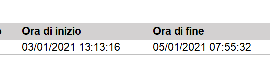

Il 5 gennaio è caduto un fulmine vicino casa mia e ha bruciato varie cose in zona (antenne, caldaie, ...) compreso qualcosa sulla mia linea perché mi sono trovato improvvisamente senza portante.

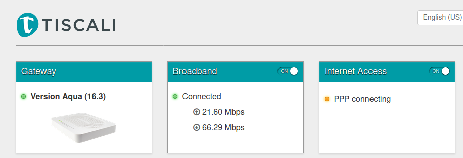

Il 12 gennaio è venuto un tecnico (TIM credo) che ha riattivato la linea perché adesso la portante c'è ma il modem (il technicolor TG789vac) non riesce ad effettuare l'autenticazione PPP e rimane fermo lì (PPP connecting).

    Confermo che la linea è morta il 5 gennaio di mattina.

          Oggi abbiamo ricontrollato e la permuta è giusta, vediamo il modem allineato fisicamente alla portante e i parametri presenti nell'area clienti e nel TR69 sono corretti.
          Non ricordo, quando lo resetti (15 secondi tastino) si collega per qualche minuto per scaricare la configurazione (non navighi ma è verde) e poi diventa rosso oppure è subito rosso?
          Ho appena resettato per controllare la sequenza, quando resetto il modem (Technicolor TG789vac):
          • Tutte le luci si accendono contemporaneamente per un attimo e poi si spengono
          • La prima luce (contrassegnata 'i') si accende rosso fisso
          • Dopo un po' la prima luce ('i') diventa verde (ed è l'unica accesa)
          • Poi la 'i' ritorna rossa e la seconda luce (contrassegnata 'b') comincia a lampeggiare verde
          • Poi la 'b' diventa verde fisso e la terza luce (contrassegnata '@') comincia a lampeggiare rosso
          e qui rimane fermo: prima luce 'i' rosso fisso, seconda luce 'b' verde fisso, terza luce '@' rosso lampeggiante
            brisingr Tutto coerente con quello che vediamo. Il tuo traffico non arriva MAI ai server di Tiscali, e quindi è bloccato da qualche parte nella rete Telecom.
            Però, grazie agli strumenti Telecom, Tiscali vede che il tuo modem è collegato alla porta giusta.
            E i due operatori si rimpallano a vicenda le responsabilità.
