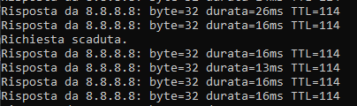

      • Facendo ping 20 volte a test.eolo.it tutto è molto consistente e non viene perso nulla (screenshot un po' più sgranato perché sono da remoto):

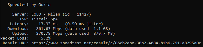

      • Facendo lo speedtest dice ancora che perdo molti pacchetti:
      Qual è il risultato più affidabile? (forse questo non succedeva prima perché ho cambiato scheda madre)
        markio Ovviamente il primo risultato con il ping da cmd.

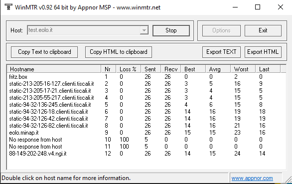

              Filippo94 Winmtr dice che il problema è di questi due ultimi host...

                  Filippo94 Lì Winmtr dice che i pacchetti mandati a quei due host sconosciuti sono sempre persi, vuol dire che quegli host non hanno importanza?
                  EDIT: ho anche notato che quando inizio il test con Winmtr non vengono subito mandati pacchetti a quei due host, ma giusto un po' più tardi
                    markio Sì è normale, non considerare, guarda l'ultimo.
                    • markio ha risposto a questo messaggio
                      Filippo94 Se devo solo guardare l'ultimo (che alla fine va bene se arrivano i pacchetti alla destinazione voluta) allora tutto dovrebbe essere normale?

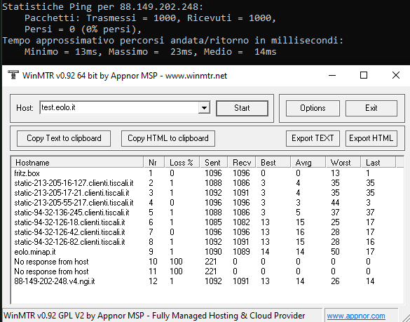

                      Adesso sto facendo 1000 ping e Winmtr in contemporanea per dare risultati affidabili.
                      Potrebbe essere questa la causa della perdita pacchetti negli Speedtest?
                        markio allora tutto dovrebbe essere normale?
                        Attualmente verso il server che hai inserito, sì.

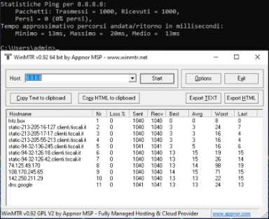

                          andreagdipaolo Facendo ping 1000 volte, non ci sono state perdite.
                          Filippo94 In Winmtr ho notato che tutte le perdite che non hanno a che fare con quei due host sconosciuti sono successe negli ultimissimi ping.
                          Inoltre, facendo doppio clic sugli host sconosciuti, Winmtr dice che non sono stati scambiati pacchetti con loro anche se la tabella dice che qualche pacchetto è stato mandato ma perso...
                            markio Su questo hai un 1%, e viene perso sulla rete (da dopo il tuo FritzBox). Usi test.eolo.it per un motivo particolare? Prova anche 8.8.8.8
