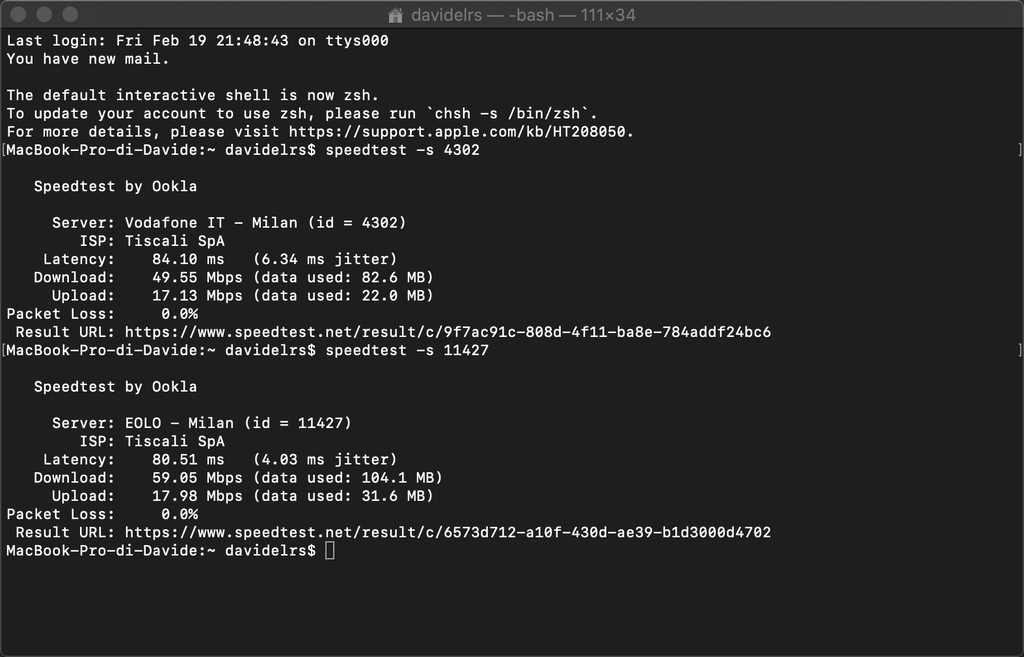

                DavideLaRussa gli speedtest consiglio di farli con questi comando così vai su server conosciuti:
                per il server Vodafone di Milano: speedtest -s 4302
                per il server EOLO di Milano: speedtest -s 11427

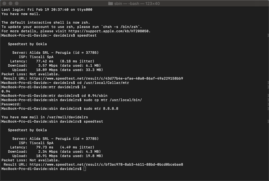

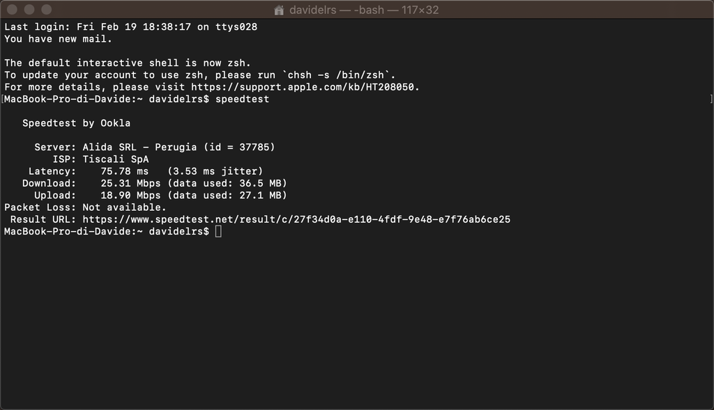

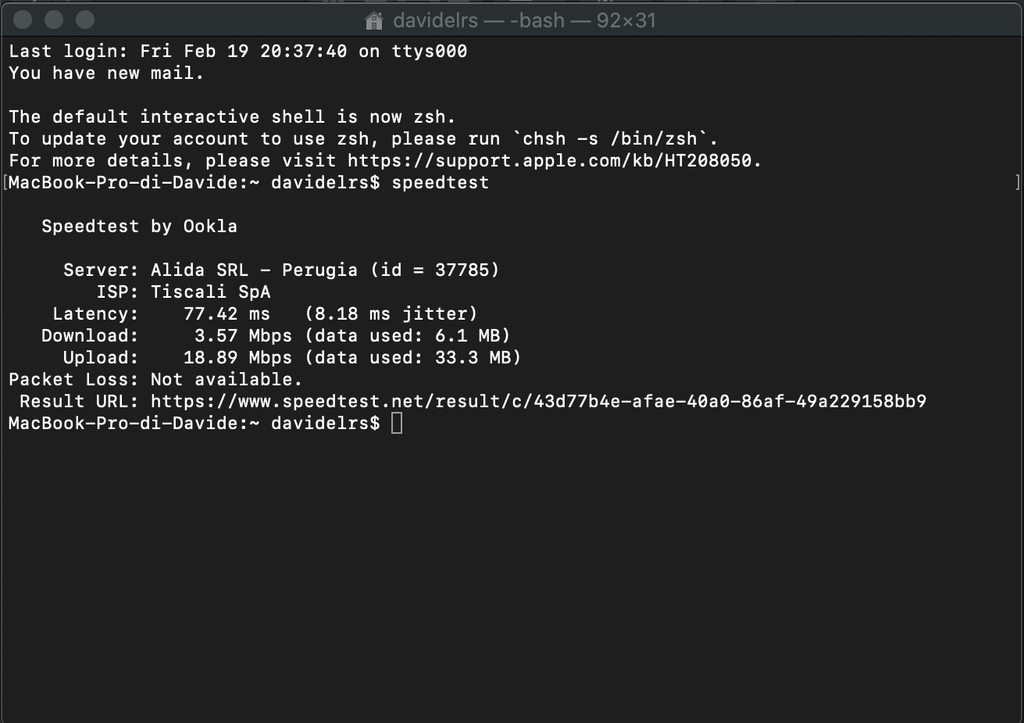

                DavideLaRussa Cosa si evince da questi risultati?
                quellod elle 22.17 è effettuato con il cavo?

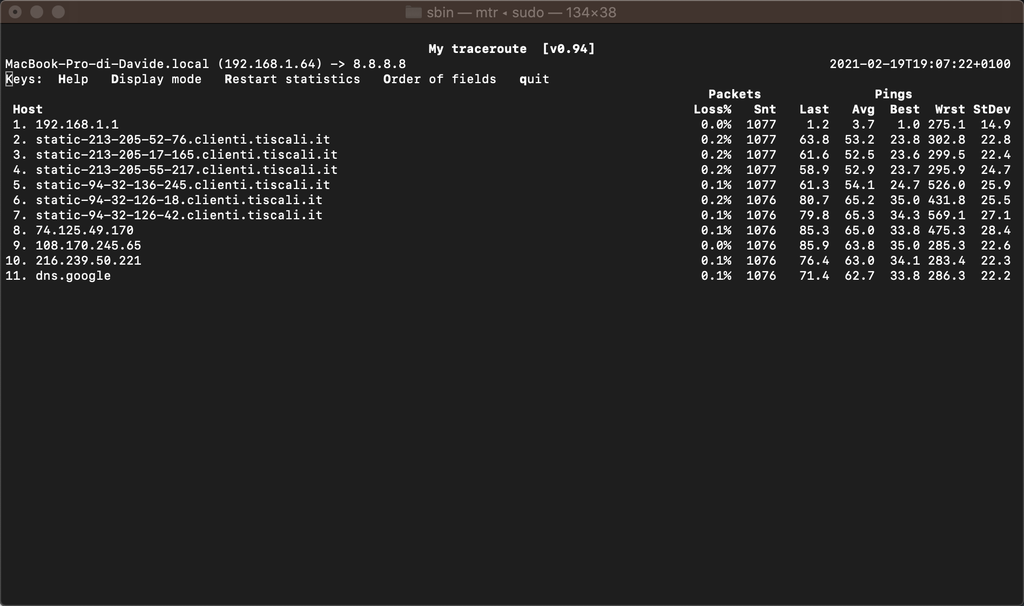

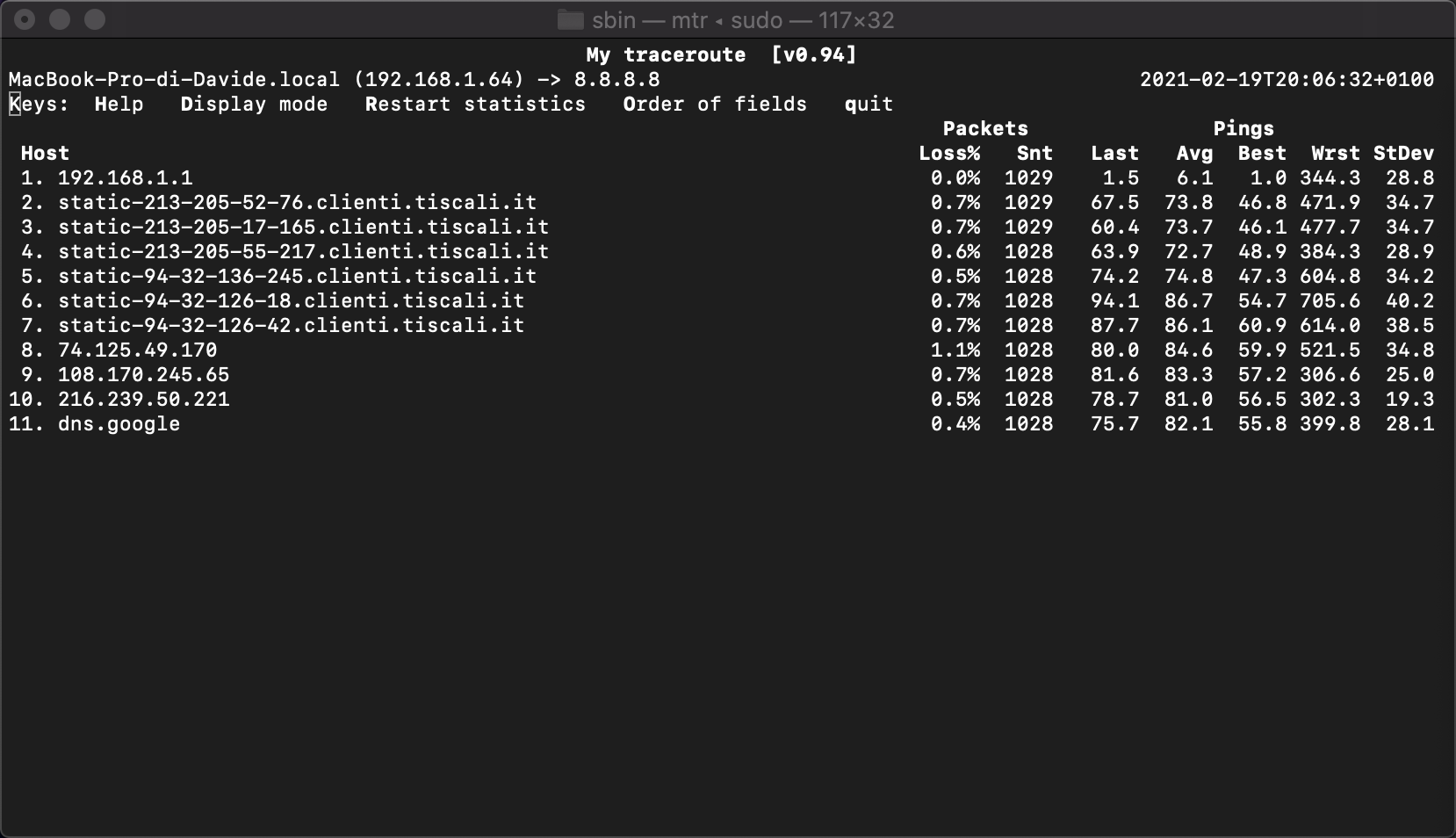

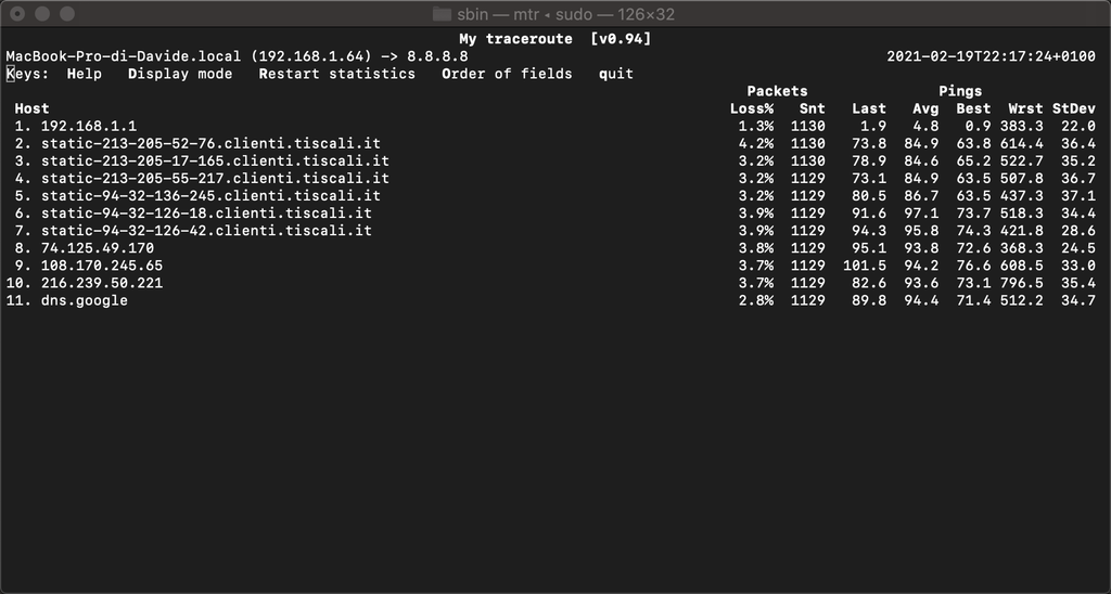

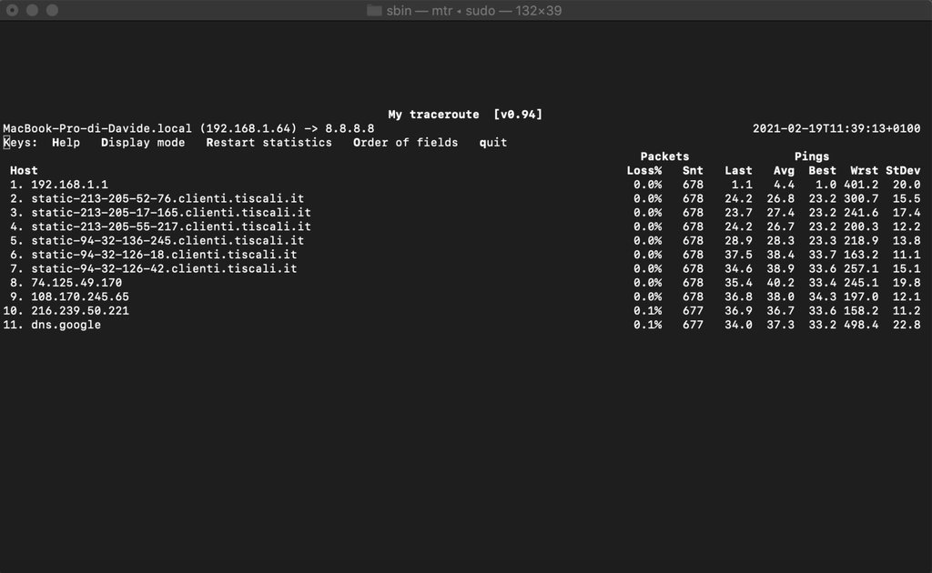

                In ogni caso c’è perdita di pacchetti più o meno marcata a tutte le ore da rete Tiscali purtroppo.
                  Filippo94 no tutto in wifi. come d'altronde anche gli altri. Utilizzo solo wifi non ho pc con scheda di rete a cavo ethernet
                    DavideLaRussa Praticamente è la rivendita di fastweb (VULA). Quindi alla fine è come stare in NGA ma con un giro in più in caso di problemi.
                    (Correggetemi se sbaglio)
                    DavideLaRussa Tiscali per fornire il servizio si allaccia a Fastweb a Milano (Nord) o Roma (Centro e Sud) e da lì usa la loro rete per raggiungere i clienti, passando anche sugli armadi di TIM.
                    DavideLaRussa I test in WiFi non sono molto affidabili, ma sei "perdonato" perchè sicuramente non è colpa del WiFi, è colpa della linea.
                    Puoi per piacere fare un test su eolo Milano e Vodafone Milano? Scommetto che questi vanno a banda piena.
                      andreagdipaolo certamente. li faccio e allego i risultati. Riguardo al wifi c'è l'ho praticamente a 5 massimo 10 metri dal router, e se di giorno la connessione mi arriva 80/90 non credo sia problema di wifi
