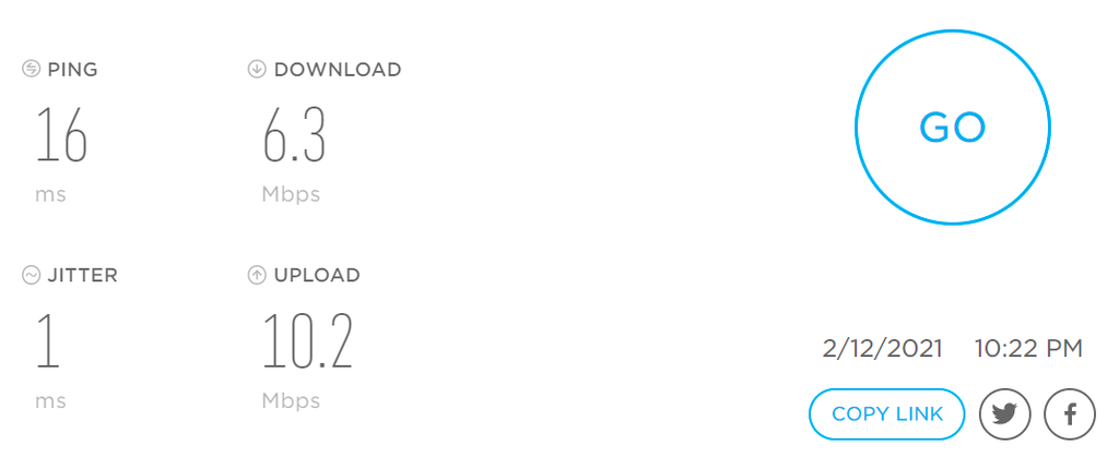

Da un paio di settimane la velocità della mia connessione Eolo 100 cala drasticamente dal primo pomeriggio (60mbps) in poi, raggiungendo il minimo verso le 22 (<10mbps), indipendentemente da vento o pioggia. La BTS è a 6km. I testi li ho fatti sia sul server di Eolo che su altri, non c'è differenza. Se faccio speedtest di notte raggiungo 90-100mbps senza problemi.
Ho contattato l'assistenza Eolo chiedendo se la causa fosse una saturazione della BTS, causa che però è stata da loro esclusa. Hanno quindi proposto l'intervento in loco di un tecnico, sottolineando che se problema segnalato è dovuto a situazioni esterne che non dipendono da EOLO, l'uscita del tecnico sarà a mio carico. Quali potrebbero essere i possibili motivi di questo calo? Richiedono l'intervento di un tecnico? Vorrei evitare di dover pagare l'uscita di un tecnico che non trovi alcun problema nell'impianto.
