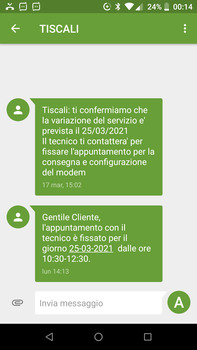

                        Ciao, giovedì mi hanno attivato la nuova linea fttc.
                        Lunedì mi ha chiamato Tiscali per confermare l'appuntamento, il giorno stesso mi è arrivato un nuovo sms.
                        Giovedì circa 20 minuti prima mi ha chiamato il tecnico per confermare l'appuntamento, gli ho spiegato subito la situazione degli armadi e del numero civico e mi ha detto che appena arrivava controllava un po quello che si poteva fare.

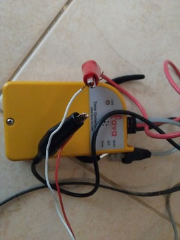

                        Appena arrivati (erano in due) hanno collegato questo strumento ai cavi della linea di entrata, credo sia un cercacoppie :
                        Così sono andati all'armadio per controllare quale era quello giusto, lui aveva l'incarico per il 07, si sono diretti prima al 07 e fortunatamente era quello giusto.

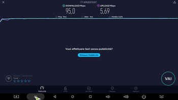

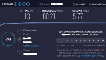

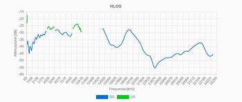

                        Le velocità sono queste che ne pensi ?
                        Sul box Android vado sempre più veloce a differenza di windows 10 sul PC, non capisco il motivo, ho eseguito il test quasi lo stesso momento, via cavo ovviamente, la tratta dalla chiostrina a casa è messa male, il tecnico ha telefonato a un suo collega per fargli sapere la situazione e entro 1-2 mesi una dita, la SITEL se non sbaglio verrà a rifare la tratta dalla chiostrina.
                        Sempre il tecnico mi spiegava che gli dava una specie di degrado sulla linea, un delta 5 se non ricordo male.
                        Infine mi ha spiegato che per un pò non posso ricevere chiamate, mi diceva che Tiscali deve attivare qualcosa e occorreva un pò di tempo, sai qualcosa al riguardo ? Ancora oggi dal giorno dell'attivazzione riesco a chiamare ma non a ricevere telefonate.

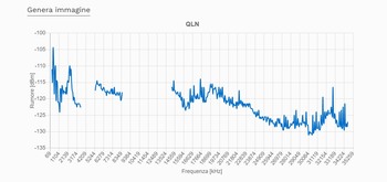

                          marck120 Secondo me c'è una derivata oppure l'impianto di casa è fatto male. Genera i grafici col tool del forum per i Fritz.
                          Per il numero, il trasferimento dalla ADSL alla FTTC è in corso.
                            andreagdipaolo
                            Che significa una derivata ?
                            L'impianto di casa è davvero banale, nel senso che i collegamenti sono veramente pochi, ci sono due fili e due prese (la cbs in camera è composta da due prese separate dunque in totale sono tre prese) come ti avevo mostrato nello schema, i fili sono intatti, è quasi impossibile sbagliare i collegamenti, riguardo i contatti di queste spinette invece non mi sembrano un gran che.

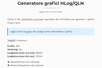

                            Il tool penso sia questo : https://forum.fibra.click/d/14005-tool-per-facilitare-la-creazione-di-grafici-hlogqln adesso vedo di capire come funziona.

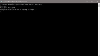

                            Sto guardando il tutorial ma non riesco a capire, devo aprire il file go.mod con CMD ?
                            https://www.youtube.com/watch?v=5m5OU7NcBxU&ab_channel=LucaDametto
                            EDIT 2
                            Ho scaricato il file binary, adesso proseguo
                              andreagdipaolo
                              Non mi genera il file, il programma si chiude senza fare il login e non parte neanche il download come mai ? come spiegato nel video su username ho lasciato vuoto e su password ho scritto Password
                                x_term
                                @andreagdipaolo
                                Ti ringrazio, ho letto adesso il tuo post, sono riuscito a far funzionare il tool, questi sono i risultati :
