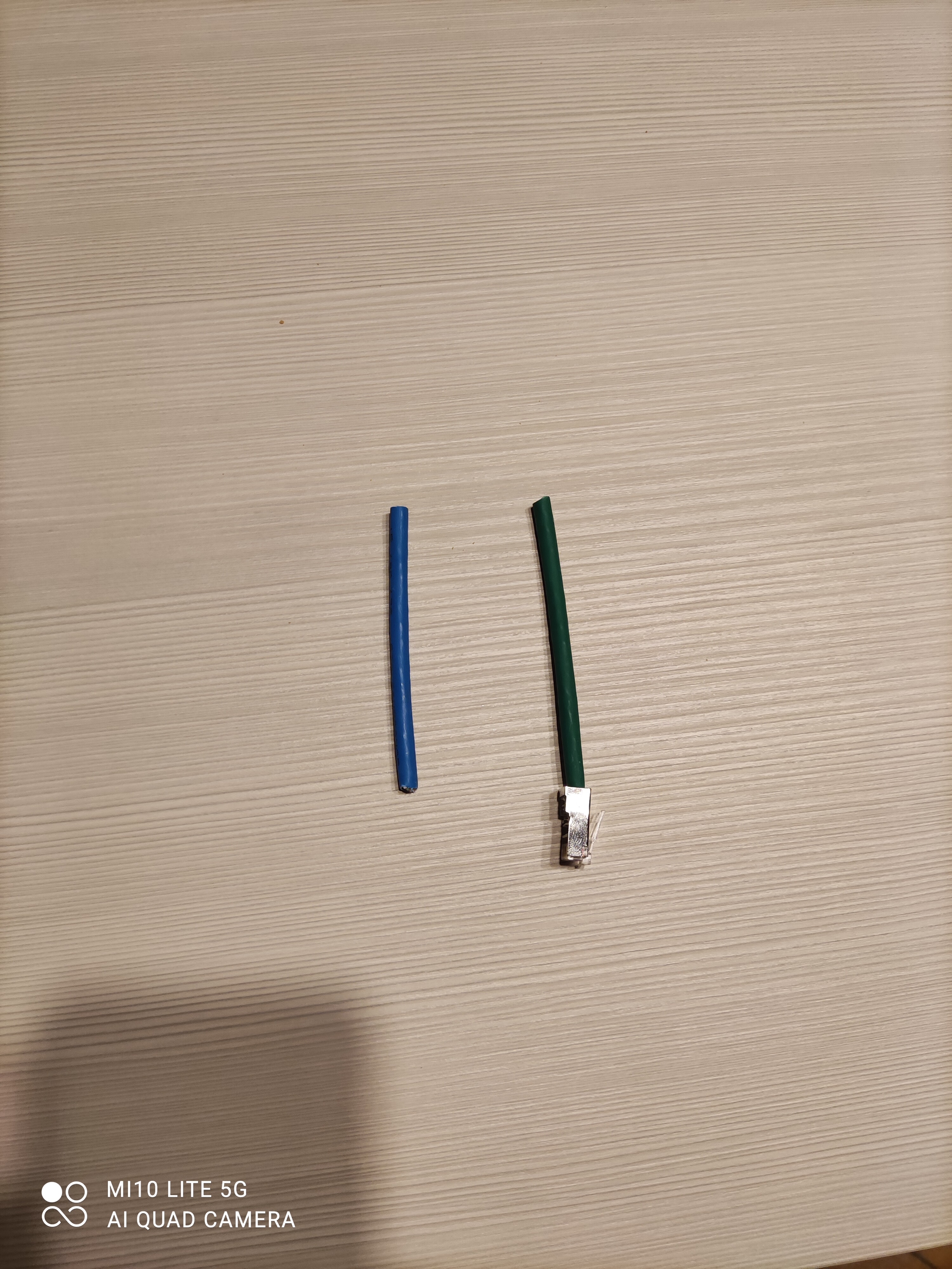

          Legrand a sinistra, schneider a destra
          feliceanima

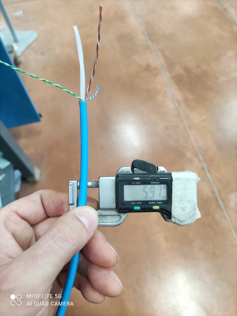

          Ho due spezzoni di cavo legrand...in uno c'è scritto awg23 e l'altro awg24....🤔 Errore di stampaggio del marchio?!
          Dopo li misuro al lavoro e vediamo subito...

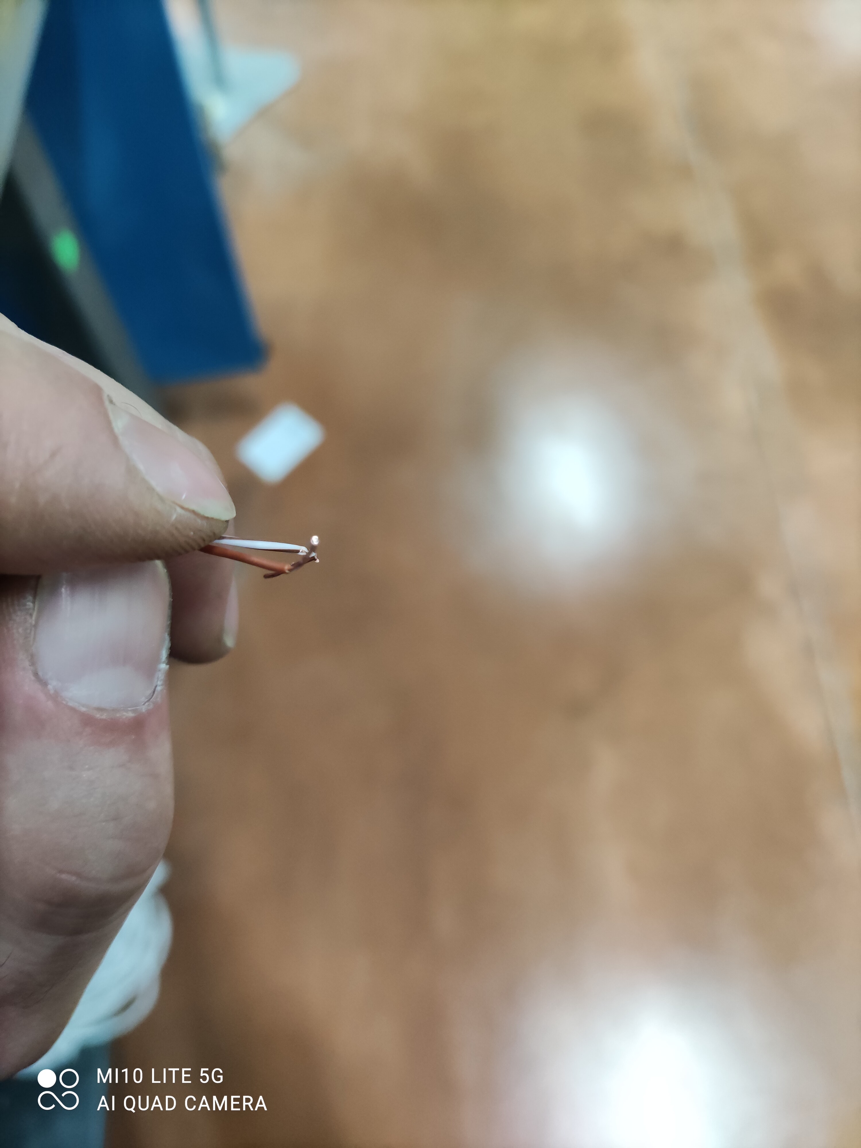

              Alfolino ottimo come grandezza per entrambe parlo del conduttore.riesci a verificare se trattasi di rame? Riesci a intagliare con taglierino di lato il conduttore e vedere sotto se tutto rame? Se riesci a cambiare anche la batteria al micrometro che a quelle dimensioni può causare errori molto grossi di lettura sulla seconda cifra decimale. Verificato quando ho fatto delle tarature interne sui micrometri in dotazione ...
                feliceanima Basta usare un'accendino/fiamma.
                Considerando che sono cavi di marca suppongo siano di rame.
                  rieges d'accordo sui rame capillari su questi diametri un bel taglio con taglierino oppure sotto una fresa ...

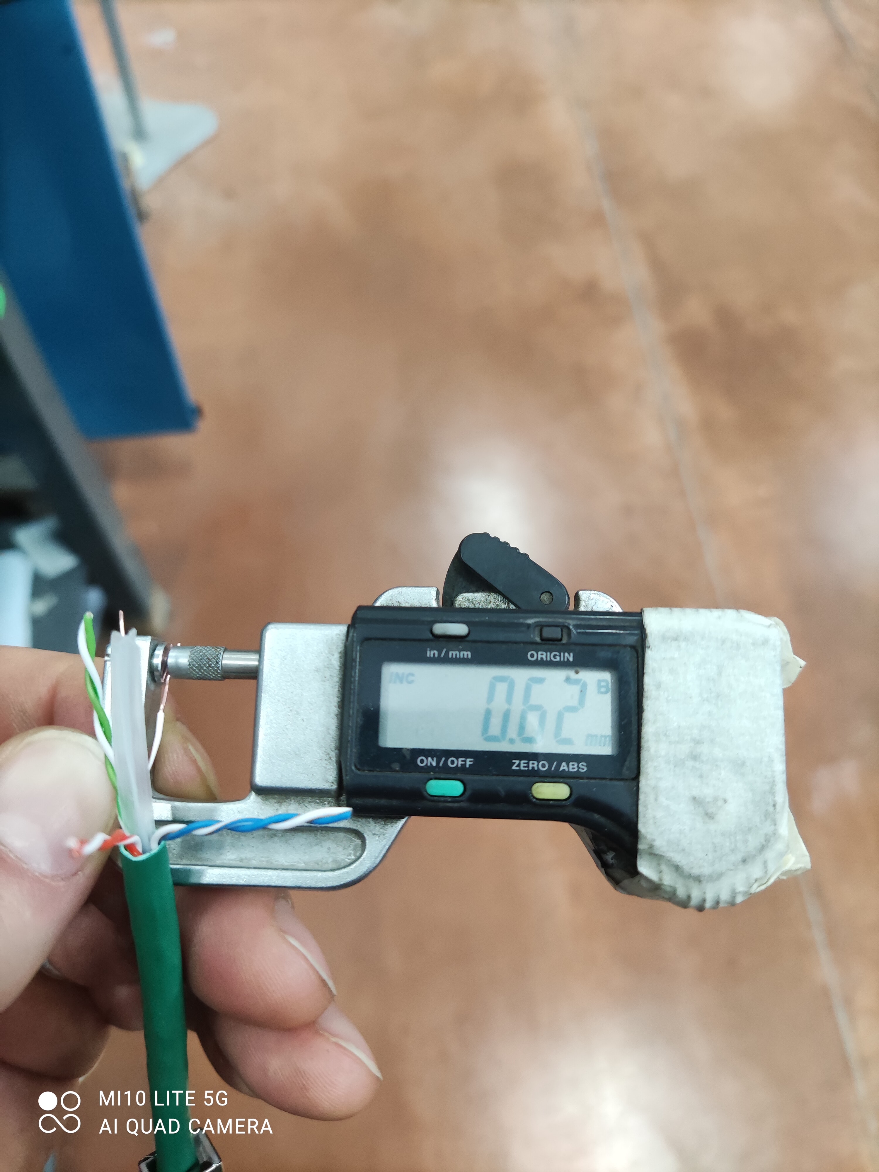

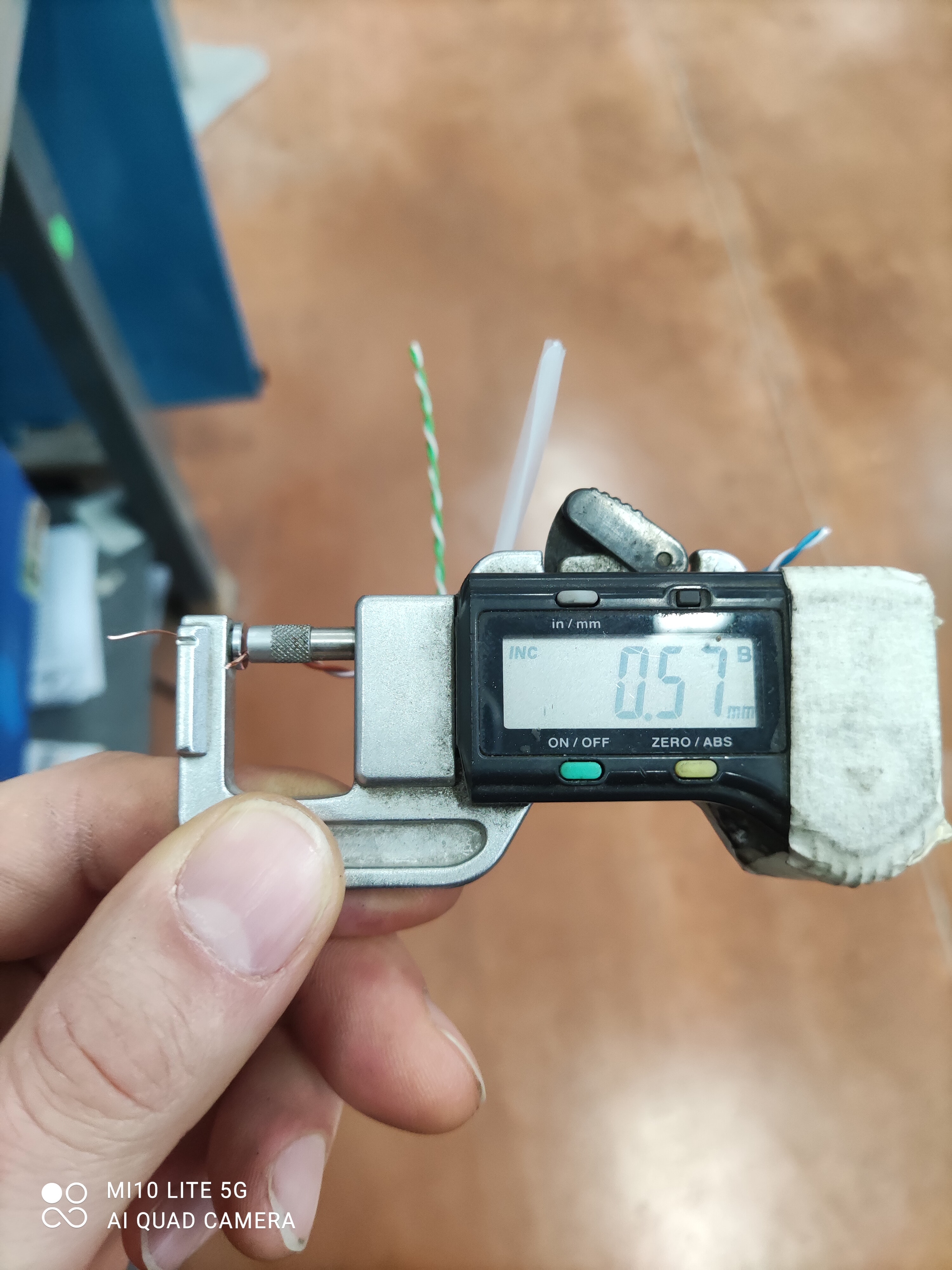

                  Ah bene, da misurazione sono molto molto simili.

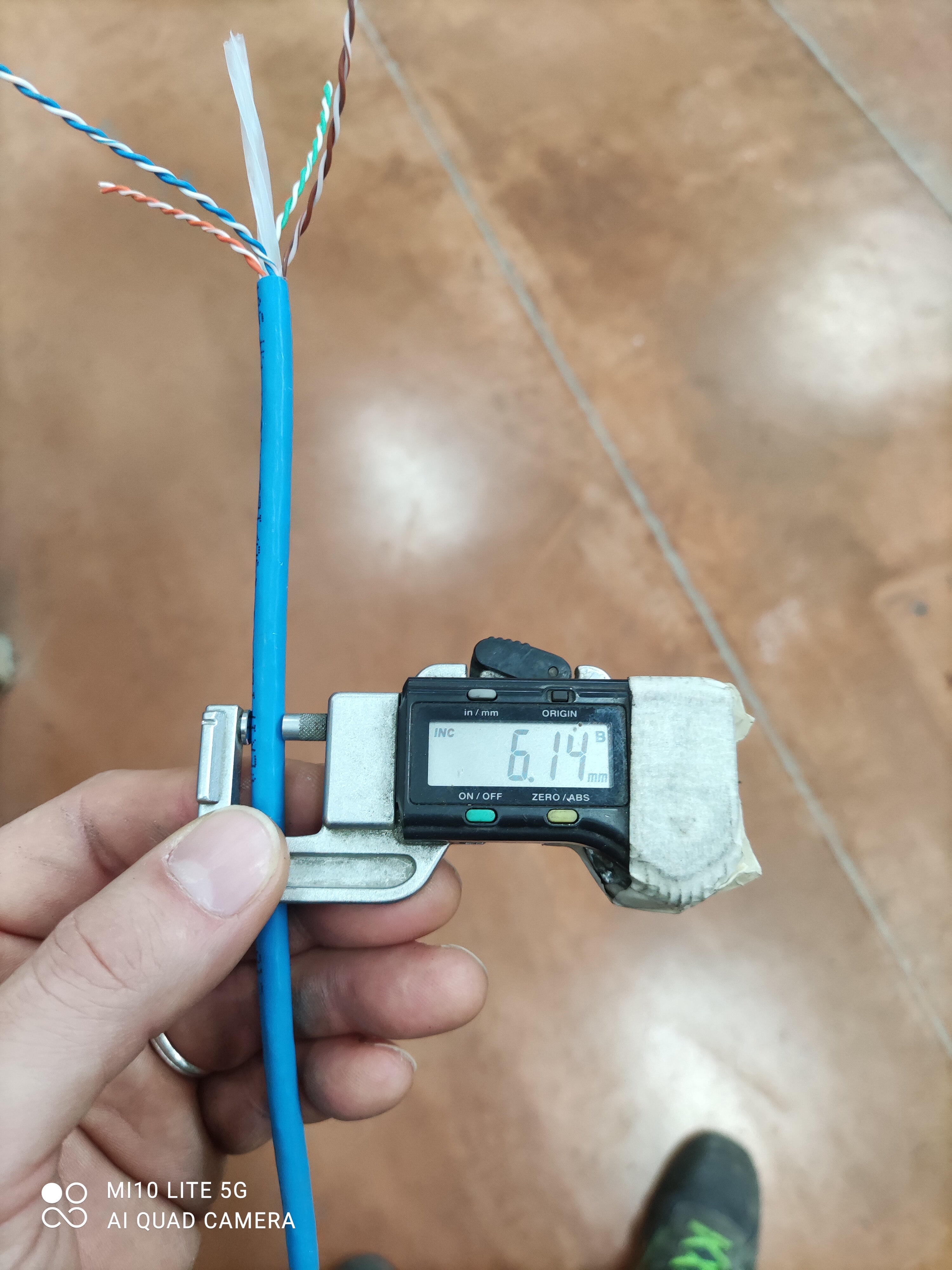

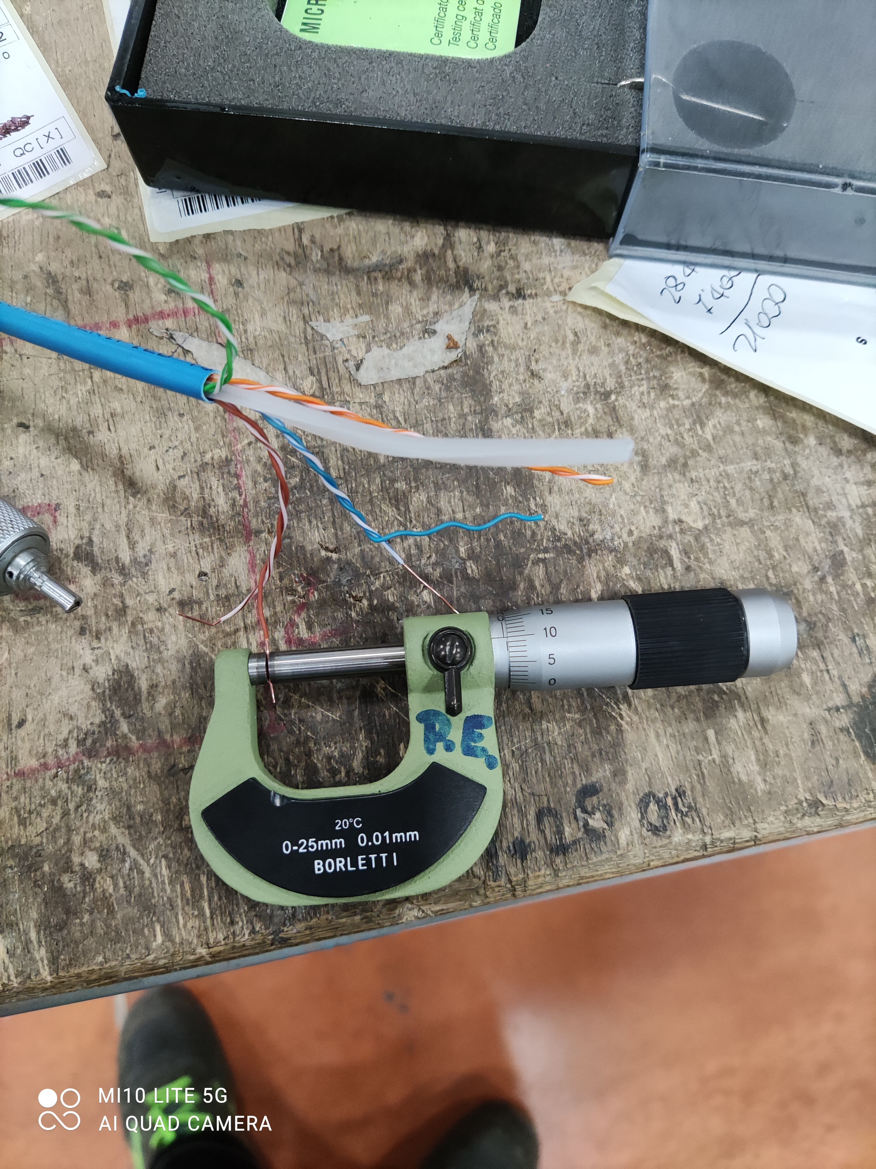

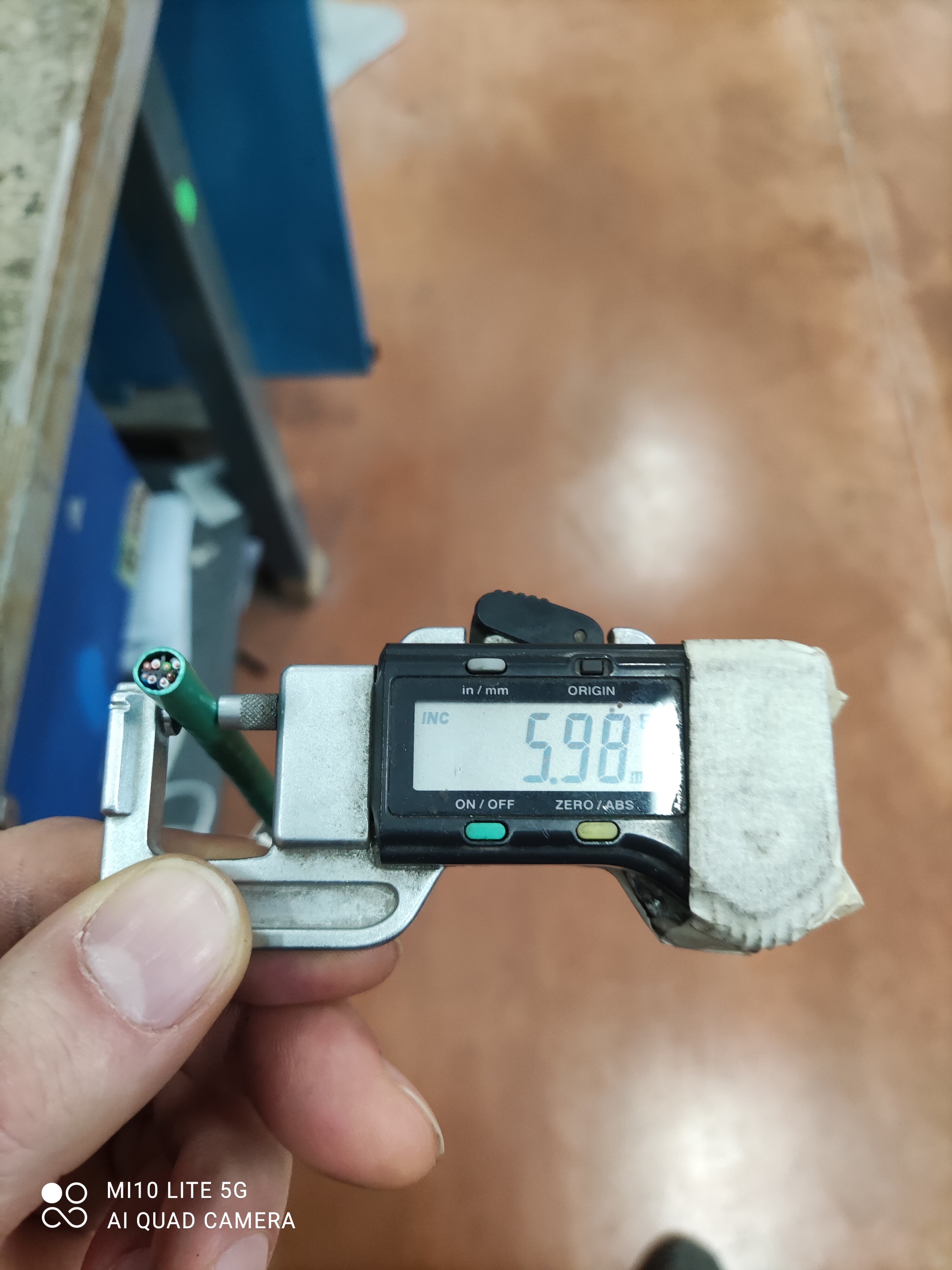

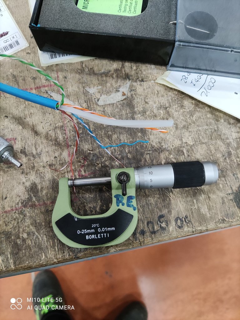

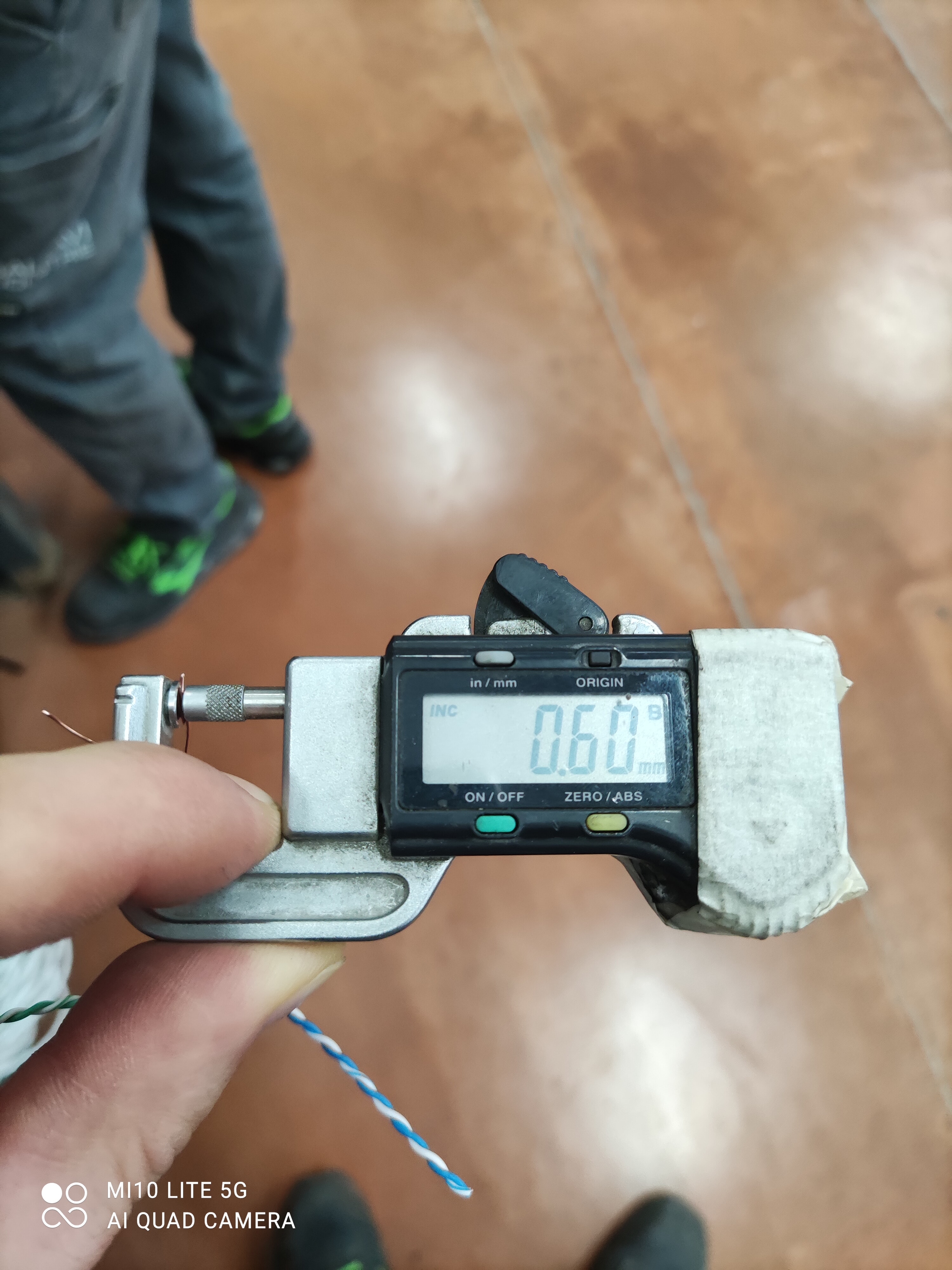

                    Misurati con il micrometro "manuale", allego foto, le misure corrispondono a quello elettronico, al massimo c'è uno scarto di 0,01mm...la pila la faccio cambiare...sono chiuse a chiave in officina 🤣
                    Il rame è per appunto tutto rame, scorticato con taglierino e tagliato... c'è solo rame sotto 😅
