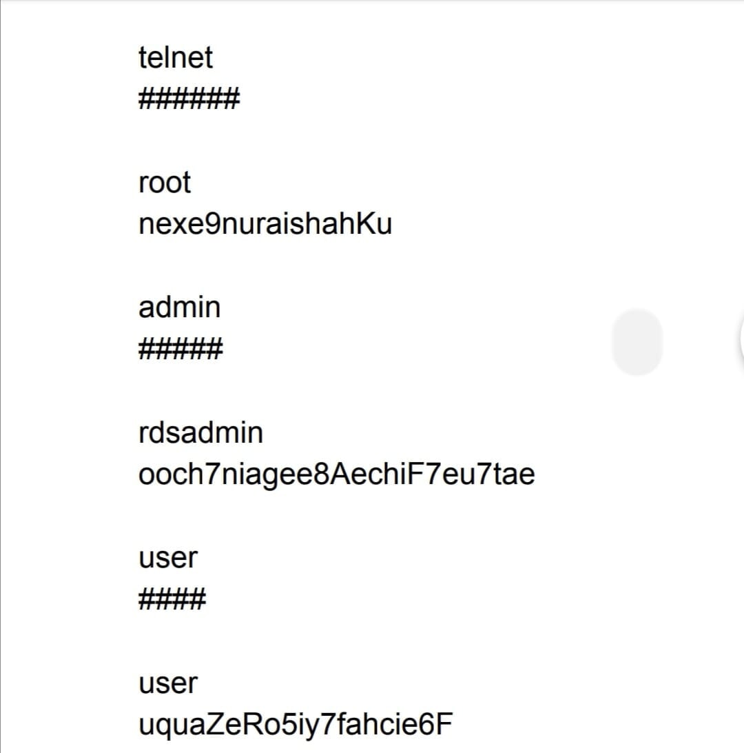

    Dico una cosa probabilmente ovvia, hai tentato di accedere con admin:admin ?
    prova con questi.

          DrGix wow! Grazie, dopo provo...
          qualcuno è riuscito ?
            fabio84 ma tu ai provato quelli di sopra? se si perche non dici niente?

            Le uniche che funzionano sono user/user. Qualcuno che lavora per OpenFiber ha le credenziali da admin che funzionino?

                      Detto questo, in ogni caso mi sembra utile specificare a prescindere da tutto il resto, che, anche avendo la nuova password di admin, sul nuovo firmware la PLOAM password non la si estrae dalla GUI (e telnet e' firewallato "bene" e cmq utilizzerebbe altre credenziali ancora, che NON sono tra quelle postate piu' sopra il 5 di febbraio. Idem per il login alla console su seriale TTL, le credenziali sono diverse).
