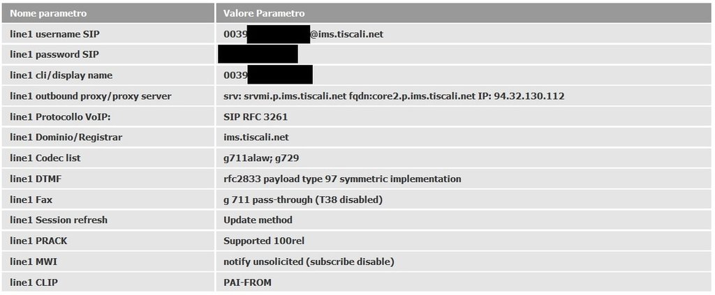

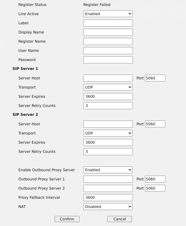

Buongiorno a tutti, di recente ho cambiato il router di casa con un Huawei ax3, volevo comunque mantenere il telefono fisso attivo e visto che il router non ha l'uscita per il telefono analogico ho pensato di prendere su amazon il Yealink SIP-T21P E2.
Ho provato in ogni modo a configurarlo ma non riesco a farlo funzionare, da quello che ho visto sul forum la configurazione del voip con tiscali é sempre problematica, volevo sapere se qualcuno riesce ad aiutarmi o in caso a consigliarmi un telefono / gateway voip che funzioni con Tiscali.
Questi sono i parametri nella schermata di configurazione del mio telefono e quelli nell'area clienti Tiscali
