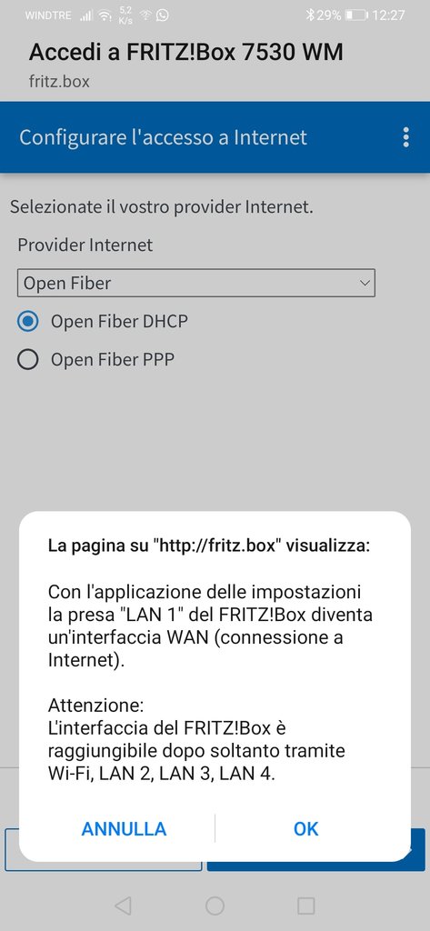

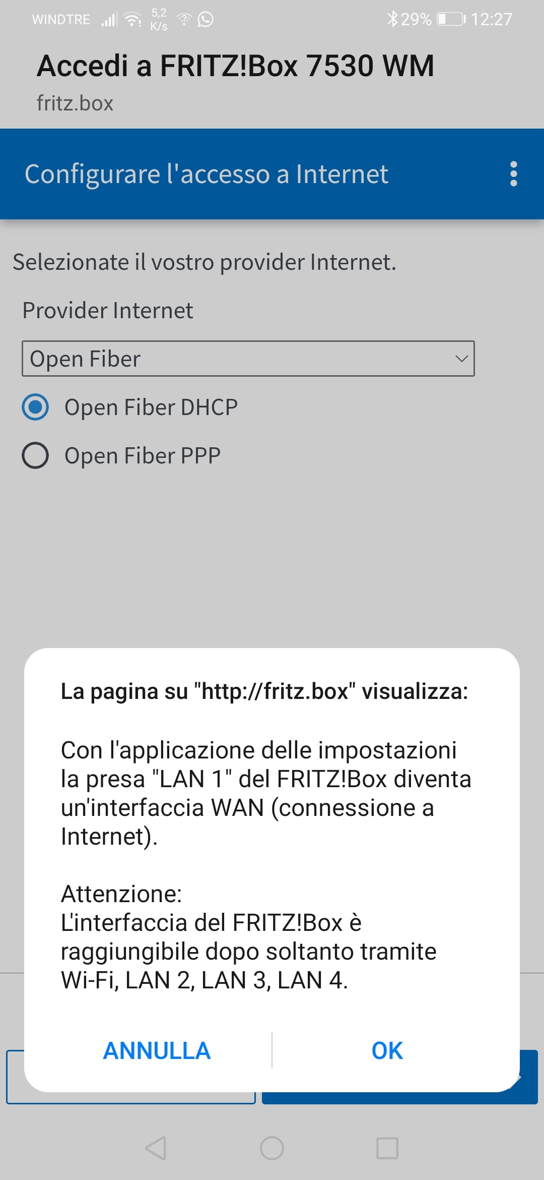

            Anche io sto avendo problemi... Mi aiutate a settare? Questa é la schermata che trovo per la configurazione.. Grazie!
              AndreaMartinez E' giusto così, devi collegare il cavo ethernet che arriva dall'ont alla porta LAN1 del Fritzbox.
